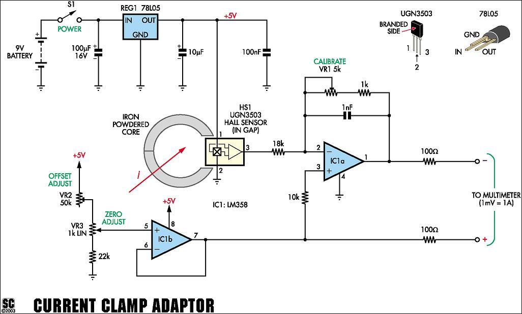

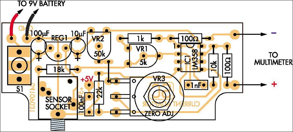

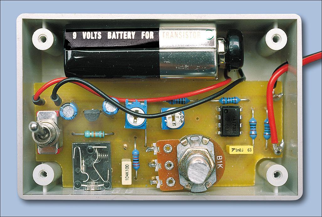

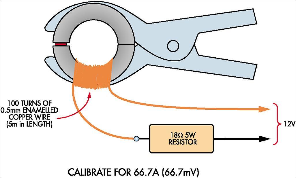

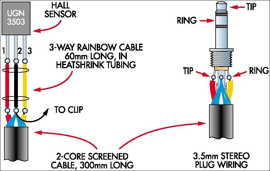

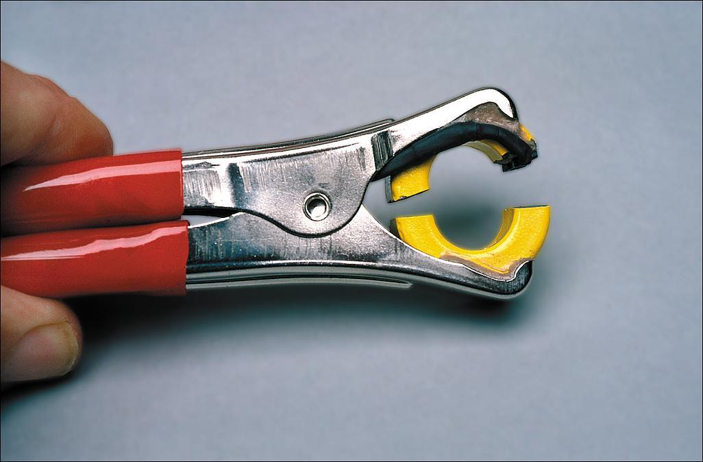

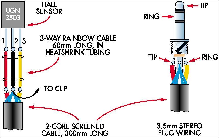

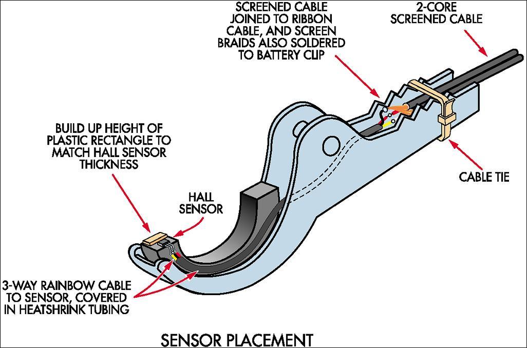

Lent képeken a lakatfogó építése. Nem tudom milyen frekvenciáig jó. De a ferritgyürűs megoldás is jó lehet. Kisérletezni kell vele.
(#) kérdező válasza nagym6 hozzászólására (») Jan 9, 2014 /
Köszi a választ, ilyenre gondoltam, csak fix megoldás lenne, nem "lakatfogó". Majd kipróbálom, ha lesz időm, és megmutatom.

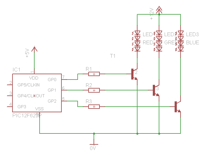

(#) cmdnetwizard hozzászólása Jan 10, 2014 /
Kicsit régen elektronikáztam, és kijöttem a gyakorlatból...
Ennek ellenére nemrég szereztem egy RGB ledszalagot, és üzembe szeretném helyezni...
A felállás a következő:
Van ugye a ledszalag, ami közös anódú, és ez kapja a 12V-ot... Van egy mikroprocim, ami meg 5V-ot kap (pc tápról, Ld. melléklet)...
Namost arra lennék kíváncsi, hogy a két részt mivel kössem össze, hogy jó legyen...
Milyen szempont alapján válasszak tranzisztort, és milyen bázisellenállást rakjak be elé?
(#) nedudgi válasza cmdnetwizard hozzászólására (») Jan 10, 2014 /
Nem írtad, mekkora áramot lehet adni a szalagnak. Ilyen alkalmazásnál 2 fajta alkatrész jöhet számításba.
1) NPN Teljesítmény Darlington tranzisztor. Megnézed az adatlapját, és megkeresed a szaturációs feszültséghez (UCESAT) tartozó bázisáramot és bázisfeszültséget. Kiszámolod, hogy a PIC kimenete mekkora ellenállással tudja ezt az áramot. (5V-UBESAT)/IB.
2) Logikai FET. Kitétel, hogy bírja a szalag áramát. Ha nincs logikai FET, akkor betehetsz tranzisztoros erősítőt, de az szerintem túlbonyolítaná a megoldást, gyúrjál egy logikai FETre.
(#) cmdnetwizard válasza nedudgi hozzászólására (») Jan 10, 2014 /
Igazából ő volna az: Bővebben: Link, de nem találtam hozzá doksit...
Viszont kimértem multiméterrel, és a zöldön 130 mA, kéken 120 mA, a piroson pedig 160 mA folyik (amit keveslek, de ezt mutatja a műszer...), és tranzisztoros megoldást szeretnék...
Itthon körülnézve találtam jópár darab BC557C-t, és ha lehet jó volna ezzel megvalósítani...
(viszont ő csak 100 mA-t kapcsol...
Mivel szeretném ma megvalósítani, ezért akkor olyat szeretnék, hogy max 600 mA-re szeretném tervezni, a későbbi hozzáépítés végett...
Valamint, ha mondasz típust és ellenállás értéket, akkor megyek és ma megveszem...
szerk: találtam tranzisztorokat: BD135 BD237 BD239
A hozzászólás módosítva: Jan 10, 2014
(#) Bakman válasza cmdnetwizard hozzászólására (») Jan 10, 2014 /
BD135, bekötés úgy, ahogy a képeden van, bázisellenállás: 1 kOhm.
