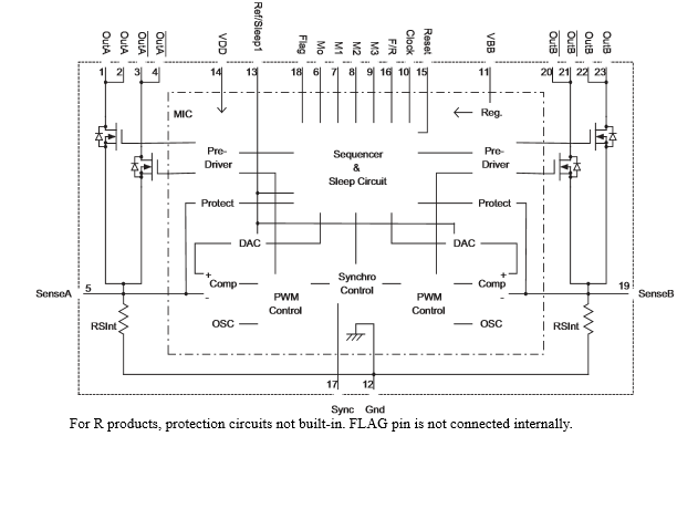

A mellékelt léptető vezérlő végfok ellenőrzését végzem.
Ha az 1, 3 és 20, 22 -test között nem érzékelek zárlatot, akkor elvileg kizárhatom a végfok fetek hibáit?

Nem értem. Egyrészt azt nem értem hogy a FET vezérlő megismeréséhez, megértéséhez miért kell tudni mi van a panelemen, másrészt azt nem értem, ha nem kell semmi akkor végkép miért kell hozzá a panel ismerete, főleg ha az nem hozzáférhető, csak a működése mérhető? A gond az pl. hogy az egyik ábrán két kimenete van a FET vezérlőnek, s nem értem miért. A másik, ezek szerint semmi más alkatrész nem kell, csak a chip és a FET? Akkor meg miért számít a feszültség s a freki?
Én szeretem megérteni is valami működését mielőtt elkezdem forrasztgatni s eszközökre rákapcsolni...
Vagy rosszul állok hozzá?

A panel nem kerül módosításra. Azonban az a fő baj hogy a kínaiak nem ismerik az adatlap fogalmát. Így ez megválaszolatlan elvi kérdés marad. Az inkább a fontos, csak olyasmi legyen ráillesztve ami nem nyírja ki.
Csak azt tudni hogy mit ad a motoroknak. A soros ellenállás értéke mitől függ?
És akkor mindkét kimenetre rá kell kötni a fetet? Mi az a Gate? A GND?

A lényeg, hogy a FET főleg a MOSFET érzékeny jószág. Például fontos a ki-be kapcsolási idő. Minél kisebb annál kevésbé melegszik, nagyobb teljesítményű kapcsolásoknál ez fontos.
A GATE-je kapacitív jellegű, nem biztos, hogy egy mikrokontroller meg tudja hajtani mert gyorsan kell nagy energiát a GATE-re kapcsolni, stb...stb.
Ezek és még sok más kompenzálására vannak a meghajtók.
Angol nyelven találsz róla doksikat.
(#) Prome válasza usane hozzászólására (») Jan 24, 2014 /
Azt nem értem miért számít mennyi a frekvencia, ha csak 2 IC és egy ellenállás az egész...
Hiába derül ki hogy más a freki, mint a tip, min. lehet változtatni?
