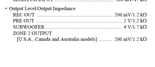

(#) Baxi hozzászólása Feb 13, 2014 /
Hi Mesterek!
A mély láda erősítőm élőfokát akarnám illeszteni az erősítőm SUB kimenetére. Ez van az adatlapjába (melléklet).
A kérdésem az lenne hogy ez most P-P vagy effektív kimeneti fesz lenne?

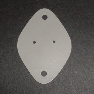

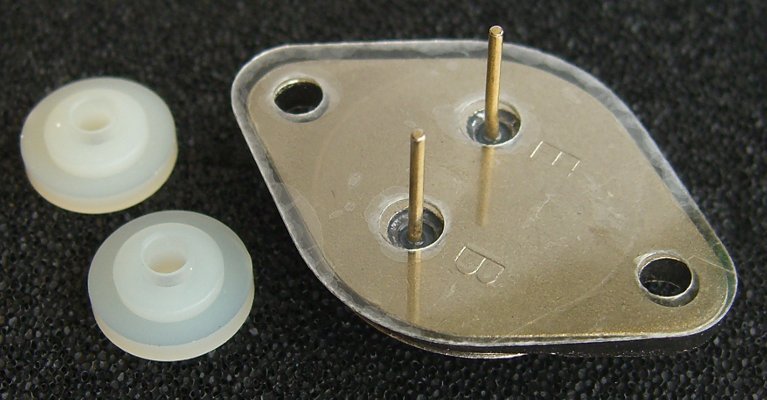

(#) Csongi_ hozzászólása Feb 14, 2014 /
TO-3-as tranzisztorokat szeretnek hutobordatol elszigetelni. Van 2 lehetosegem. Van az atlatszo najlonhoz hasonlito anyag, amit hovezeto pasztaval kell bekenni, es van a szurke szilikonos reteg. A kerdesem az, hogy melyik vezeti jobban a hot?
(#) kadarist válasza Csongi_ hozzászólására (») Feb 14, 2014 /
Mindkettő jól vezeti, de a szilikon anyagú praktikusabb, mert nem kell hozzá hővezető paszta.
(#) granpa válasza Csongi_ hozzászólására (») Feb 14, 2014 /
A csillám biztonságosabb, vékonyabb. Szerintem jobb.
(#) granpa válasza kadarist hozzászólására (») Feb 14, 2014 /
Azé' annak sem árt. Na, ezt jól megválaszoltuk.
A hozzászólás módosítva: Feb 14, 2014
(#) gaspar_zsolt válasza granpa hozzászólására (») Feb 14, 2014 /
Hővezető paszta nem árt!

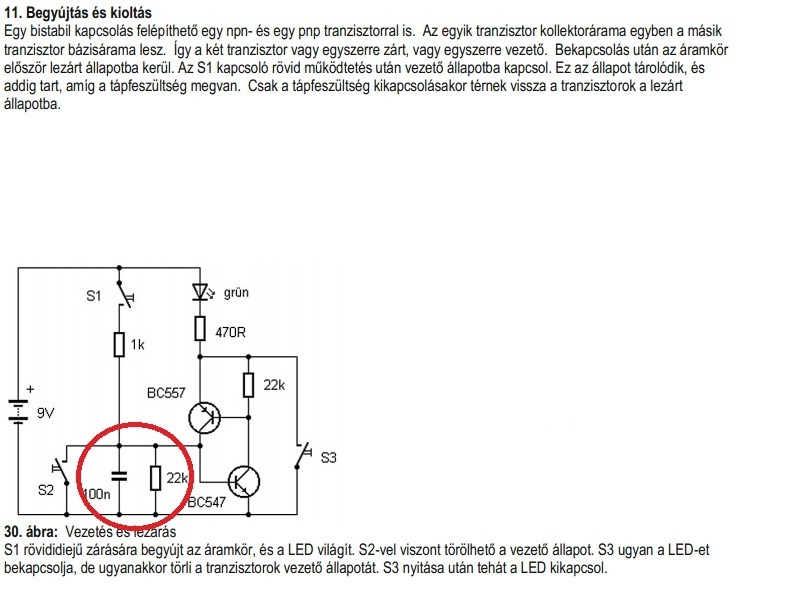

(#) abel25 hozzászólása Feb 15, 2014 /
Helló!
Eltudnátok magyarázni hogy az az ellenállás és a kondi miért van ott?
Azt se tudom hogy működik a kerámia kondi vagy mire kell.
Ez az oktató készlet nem magyaráz el semmit, a megépitéssel nincs gond, müködik is ahogy kell csak nem értem.
Ha tudtok linkejetek valami oktato anyagot ami érthető is vagy valaki magyarázza el nekem
Köszi
