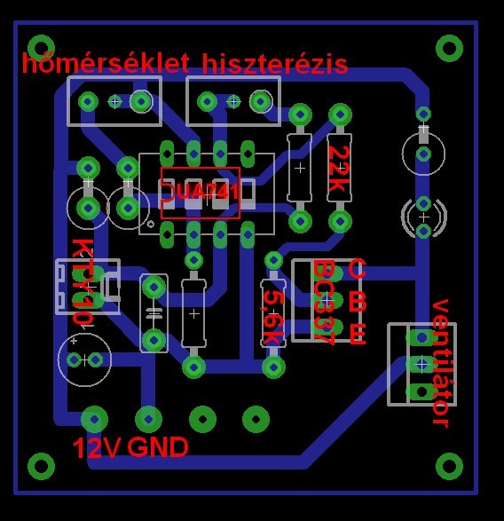

(#) nagym6 válasza amitech hozzászólására (») Márc 9, 2014 /
Akkor valószinűleg kicsi a bázisáram a BC337 -nél. Növeld, a bázisellenállás csökkentésével, tehát ami a tranzisztor bázisára megy. Gondolom a 741 ic. kimenetéről.
A tranzisztor bázis kollektor feszültséget megszorzod a bázis kollektor árammal, megkapod az elmelegítendő teljesítményt. Ez 0.6W lehet, addig jó a BC337 típus.
(#) amitech válasza nagym6 hozzászólására (») Márc 9, 2014 /
A bázison két ellenállás is van, egy a föld felől, egy pedig a komparátor kimenetéről (csatoltam képet). Melyiket cseréljem, illetve mekkora feszültség lenne ideális a E-C között, járó ventinél?
(#) nedudgi válasza amitech hozzászólására (») Márc 9, 2014 /
A BC337 CEsat feszültsége 500mA áramnál körülbelül 0,7V, ehhez 1,2V BE feszültség kell, amit körülbelül 50mA bázisárammal lehetne elérni. Ezt az áramot a 741 nem nagyon tudja, de törekedni lehet rá.
A CEsat az a feszültség, amit a teljesen kinyitott tranzisztoron mérhetsz az adott áramnál. Hogy a tranzisztor minél kevesebb hőt disszipáljon, ezt a feszültséget kell a lehető legjobban megközelíteni. A bázisáramot a 741 kimenete, és a BC337 bázisa közötti ellenállás korlátozza.
A hozzászólás módosítva: Márc 9, 2014

(#) amitech válasza nedudgi hozzászólására (») Márc 9, 2014 /
Szia! Köszönöm a segítséget! Sajnos ez már kicsit meghaladta a képességeimet, egészen pontosan mit kellene cserélnem/tennem, hogy legjobban közelítsem az ideális működést? Műveleti erősítőből akad itthon jópár féle, ha a csere segíthet (igaz, főként audio célra szántak dual-ok vannak), vagy inkább az ellenállást hagyjam el a komparátor kimenete és a bázis között?
Az ellenállást ne hagyd el, de érdemes csökkenteni az értékét.
Mondjuk 22k helyett 10k megfelelne?
Igen. De lemehetsz 1K-ig.
Egy 1k-sat forrasztottam a 22k-ra, ez ha jól számolom 0,956k lett, így viszont folyamatosan megy a ventilátor, nem kapcsol ki, hiába tekerem a potmétert. Az E-C között 0,88V-ot mértem így. Lehet, hogy túl kevés lett az ellenállás, vagy máshol is cserélnem kellene?
Ezt Neked kell bejátszani. Akkor túl sok lett. Nem nagyon ismerem ki magam ezen a beültetési rajzon... A 22K-val párhuzamos ellenállást próbálgasd.
Én a 22k-t csökkentettem Feltöltök egy leírást, ezt a kapcsolást készítettem el, annyi különbséggel, hogy a relét és a tekercsén lévő diódát elhagytam, a kollektor és a föld közé pedig egy 27k-s ellenállást tettem, hogy a ventilátor folyamatosan üzemeljen alacsony fordulaton, majd a borda túlmelegedésekor teljes fordulatra kapcsoljon.

(#) nagym6 válasza nagym6 hozzászólására (») Márc 9, 2014 /
amitech
„A tranzisztor bázis kollektor feszültséget megszorzod a bázis kollektor árammal”
Eltévesztettem, helyesen: A tranzisztor emitter kollektor feszültséget megszorzod a emitter kollektor árammall, megkapod az elmelegítendő teljesítményt. Ez 0.6W lehet, addig jó a BC337 típus.
Az is lehet, hogy a 741 ic. kimenete nem megy olyan alacsony szintre, hogy a tranzisztor lezárjon. Mérd meg a 741 kimenetén kikapcsolt állapotban a feszültséget.
(#) proli007 válasza amitech hozzászólására (») Márc 9, 2014 /
Bocs, ha kissé hosszú, csak azért írtam le, hogy tudd mit teszel..
A probléma az, hogy ahhoz hogy a tranyó kinyisson, 400mA kollemtoráramnál már jelentősen növelni kell a bázisáramot a 22k csökkentésével. Viszont amikor az IC kimenete alacsony szintű, nem megy le nullára, csal 1..2V-ra. Ebből viszont a kisebb bázisellenállással a tranyó, már nyitva marad.
Az eredeti kapcsolásban a tranyónak csak a tizede áramot kellett kapcsolnia. A tranyó, akkor nyit ki, mikor a bázis-emitter feszültsége meghaladja a 600mV-ot. (Mert csal ez után tud áram folyni a bázsiba befelé.) Vagy is az az áram, ami az eredeti 5,6kohm-on 600mV-ot ad, az I=0,6V/5,6k=0,11mA. Ez az áram a 22kohm-on U=22k*0,11mA=2,3V feszültség esését ad. A kettő összege, 2,3V+0,6V=2,9V. Vagy is ha az IC kimenti feszültsége 2,9V alatt marad, akkor a tranyó zárva lesz.
Ha csökkented az 22k ellenállást, hogy nőjön a bázisáram, akkor azon eső feszültség is csökken U=1k*0,11mA=0,11V-ra. A kettő összege 0,71V. Vagy is mivel az IC kimeneti feszültsége ennél magasabb, a tranyó nem tud lezárni.
Vagy is ha csökkented a 22kohm-ot, akkor csökkentened kell az 5,6kohm-ot is. Viszont van egy hátránya is a dolognak, hogy ezzel a bázisáramot is csökkentetted, hiszen a bázis-emitter ellenálláson is el fog folyni az 1k által szolgáltatott bázisáram egy része. De ha az 5,6kohm-ot 330ohm-ra csökkented, akkor kb. mind két feltétel is teljesülni fog.
Lehet úgy is trükközni, hogy az 1kohm-al sorba kötsz egy zöld Led-et, és az kb. 2V-feszültségesésével, már nem tudja kinyitni a tranyót, mikor az IC kimenete alacsony szintű. Bár ez a megoldás is csökkenti a bázisáramot, hiszen az IC magas kimenti feszültségéből is levonja a kb. 2V-ot. De az 5,6k-t ekkor is érdemes csökkenteni.
üdv!

(#) amitech válasza proli007 hozzászólására (») Márc 9, 2014 /
Hello! Köszönöm szépen a részletes választ! Úgy tűnik, hogy a BC337 tényleg nem nyit rendesen, mert ha csökkentem a 22k-s ellenállást, gyorsul a ventilátor, tehát nő a feszültség. 1k-val már teljesen jó, nem melegszik abnormálisan, viszont ahogy csökkentem az ellenállást, egyre inkább "szivárog" zárt helyzetben, hiába csökkentem az 5,6k-s ellenállást is. Utóbbival egészen 255ohm-ig lementem, de semmit sem segített, a tranzisztor már egyáltalán nem tud zárni. Viszont, mivel egyébként is az lenne a célom, hogy a ventilátor alacsony fordulaton mindig járjon és csak a borda túlmelegedésekor kapcsoljon teljes fordulatra, a hasznomra is fordíthatnám a tranzisztor "szivárgását", a kérdés, hogy ez mennyire tekinthető üzemszerű működésnek? Ha ez így használható, akkor egy potméterrel akár szabályozhatóvá is lehetne tenni a nyugalmi fordulatszámot.

(#) reloop válasza amitech hozzászólására (») Márc 9, 2014 /
Az 1k ellenállást még csökkentheted egy kicsit, csak köss vele sorba egy-két nyitó irányban kötött 1N4148-ast, vagy egy LED-et!
