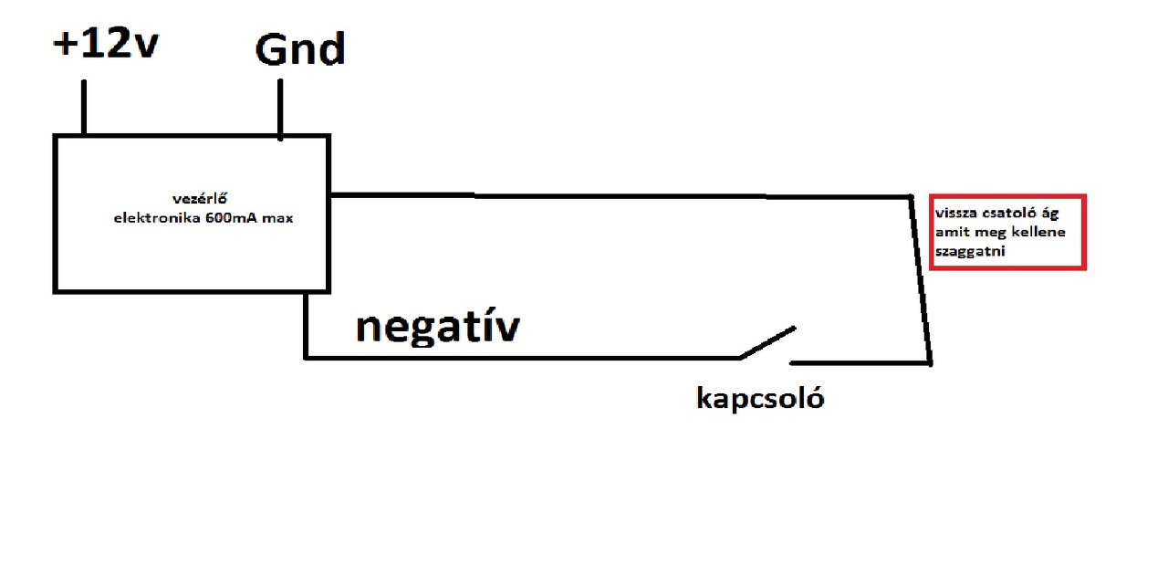

Sziasztok!Áramkör vagy okos megoldást szeretnék a rajzon látható 12volt negatív kapcsolásának folyamatos megszakítására pulzálására ami állítható legyen.Másodpercenként 4 megszakítástól 1:1 ig.

(#) proli007 válasza jafobaby901 hozzászólására (») Ápr 15, 2014 /
Hello! Talán lerajzolhattad vagy elárulhattad volna mi is ez, mi a kapcsolása. mert így senki nem tudja mit kell megbontani és azt hogyan kellene megoldani. Legalább is én nekem fogalmam sincs.
