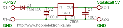

Szerintetek ennél a stabilizátornál mind1 milyenfajta kondit veszek??és a 100µF és a másik 100nF -nál mekkora legyen a 100µF/xV --szóval az x?
kösz a segítséget!
(#) fureszk válasza Soulskater hozzászólására (») Máj 29, 2008 /
Végülis mind1 milyen fajta kondit veszel, a boltos úgyis tudni fogja melyik érték melyik típusnál van. Bal oldalon x>Vin, jobb oldalon x>5 (de mivel ez kerámia lesz és abból 50V-os a megszokott, nem nagyon kell logikázni).

A lenti kerdesre: 25V-os 100µF-s eleg, a masiknal nem lenyeges, a legkisebb ahogy leirtak talan 50V-os.
De ha a bemeno feszultseg 6V, a dioda is leszed belole meg a stabic-nek is van dropja, szoval akkor nem lesz 5V belole... inkabb legyen 8V a bemeno, az mar tutti.
