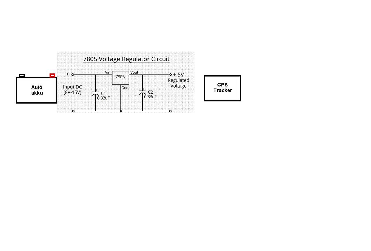

A képen látható kapcs. rajz jó a stabil 5V-ra? Vagyis autóba lenne,és egy GPS tracker lenne rákötve amibe van kis aksi (folyamatosan kapná a töltést-különben 2 nap alatt lemerülne. Ne rakjak nagyobb kondikat? Ha igen mekkorákat? Köszönöm a választ.
(#) nedudgi válasza vladcepes hozzászólására (») Júl 24, 2014 /
Nem kell nagyobb kondenzátor, de egy kapcsolóüzemű töltő jobb lenne.Egy ilyen kapcsolás két hét alatt kétségessé teheti a motor beindítását.
(#) vladcepes válasza nedudgi hozzászólására (») Júl 24, 2014 /
Értem. És az milyen? Kis helyen elfér? mennyire lehet kicsibe megépíteni? Kérhetek esetleg egy jó linket kapcs. rajzról? Köszönöm.

Ebay-en 300 ft körül lehet venni ingyen postával LM2596-tal szerelt komplett kapcsolóüzemű tápot, szerintem jobban jársz ha veszel egyet, nem éri meg a s***kodást, 300 ft-ért szinte ingyen van.

(#) vladcepes válasza holex hozzászólására (») Júl 24, 2014 /
Okés köszönöm.
Megnéztem. Ezzel csak egy baj van,nekem jövőhét elején már be kéne legyen szerelve.
(#) 20sz Jófiú válasza vladcepes hozzászólására (») Júl 24, 2014 /
Nincs azzal a rajzzal semmi baj. Annyi a lényeg, hogy ha nem jár a motor ne hagyd rajta a GPS-t. Magyarul egy kapcsoló beiktatása szükséges a 7805 elé így ki tudod kapcsolni a töltést ha a GPS-re nincs szükség.

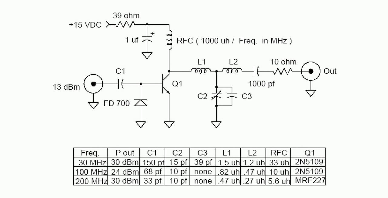

Mi az az RFC??? hogy kell megépíteni?
(#) pauer98 válasza valaki2233 hozzászólására (») Júl 24, 2014 /
Fojtásnak hÍvják. Pl: http://www.mercateo.hu/p/1090E-736(2d)1194/Fojtas_FoRL622_radial_vezet_RF_47uH_10_.html
(#) vladcepes válasza 20sz Jófiú hozzászólására (») Júl 24, 2014 /
Pont az lenne a lényege a dolognak. (tracker -nek), ha gáz van tudjam megnézni hol a kocsi., és hogy a kis aksija folyamatos töltés alatt legyen. És a link amit belinkeltem? A kapcsoló üzemü töltő?
(#) vladcepes válasza vladcepes hozzászólására (») Júl 24, 2014 /
Az autó minden nap van használva, nem is keveset, tehát, most lesz egy hét amikor parkolni fog, és ezért szeretném lekérdezni néha a pozíciót. Kapcsolóüzemü töltővel bírná egy hétig?
(#) valaki2233 válasza pauer98 hozzászólására (») Júl 24, 2014 /
404-not found légyszi tudnál másik linket küldeni?

(#) valaki2233 hozzászólása Júl 24, 2014 /
Az alább feltöltött áramkörbe honnan tudnék ilyen fojtást beszerezni a Mercateon kívül??? MIlyen típus, milyyen paraméterekkel?
