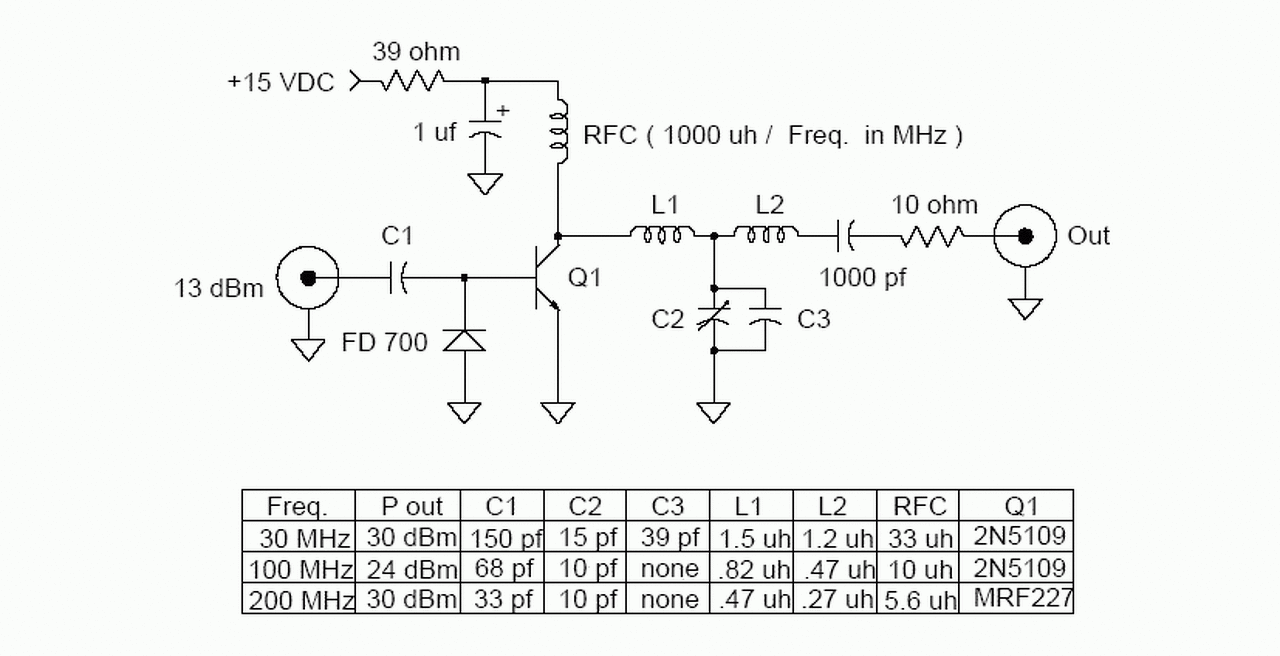

Fojtásnak hÍvják. Pl: http://www.mercateo.hu/p/1090E-736(2d)1194/Fojtas_FoRL622_radial_vezet_RF_47uH_10_.html

Az alább feltöltött áramkörbe honnan tudnék ilyen fojtást beszerezni a Mercateon kívül??? MIlyen típus, milyyen paraméterekkel?
