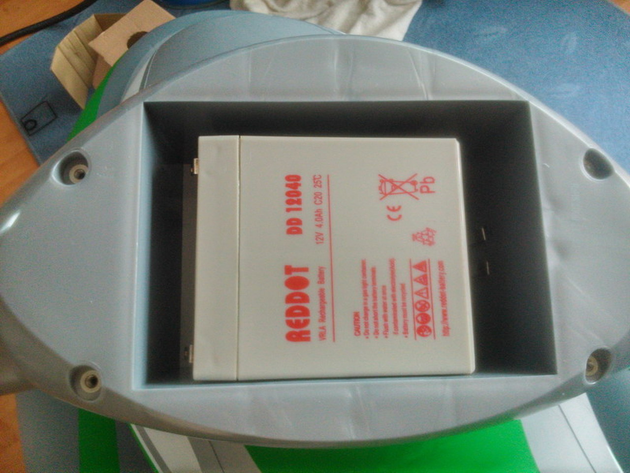

Kivittük a masinát a vízre. A 8 db góliáttal össz-vissz kb 1 órát (kisebb nagyobb időkihagyással) ha ment akkor sokat mondok(igaz nem vettem a nagyon tartósat-hanem gyengébbet így is 1.500 ft)
Aztán beraktam az akkut amit linkeltem. Azzal már kapásból gyorsabban is ment.
Azzal is tartottunk szüneteket de azzal jóval tovább bírta.
Milyen akkut lenne érdemes beletenni abba a rekeszbe ami tovább bírná?

(#) nedudgi válasza vladcepes hozzászólására (») Júl 28, 2014 /
Mekkora az akkufészek? Ha a zselés akku több mint egy óráig bírta, akkor meg lehet próbálkozni 18650 vagy 26650 méretű cellákból összeállított pakkal is. Ezeknek az ára már húzósabb, viszont könnyebbek. Ez lehet LiIon vagy LiFePo kémiájú is.

(#) vladcepes válasza nedudgi hozzászólására (») Júl 28, 2014 /
Fejből most nem mondom meg, de az aksi mérete:107x90x70 Bővebben: Link
Köszi ,amiket írtál azok 3,7V osak. A 12V-ra hogy lehet variálni? A 3db az 11,1V
(#) nedudgi válasza vladcepes hozzászólására (») Júl 28, 2014 / 1
Pontosabban a feszültségük 4,2 és 3,0 V között változik, a töltöttségi állapot függvényében. A savas/zselés akkumulátor feszültsége 14,4 és 10,8, az elemek feszültsége pedig 14,4 és 8,0 közé esik, míg három sorbakötött lítium cella 12,6 és 9,0 között lehet. A motor valószínűleg vízhűtéses, 1-2 voltos túlfeszültséget (10%) simán elvisel. Kereshetsz LiFePo cellákat is, azok még jobban bírják az ilyen alkalmazást. A megoldásnak a pénztárcád szab határt.
A lítium cellák használatakor oda kell figyelni arra, hogy a túlzott kisütés végzetes lehet. Ez alól kicsit kilóg a LiFePo, ami ilyen szempontból jelenleg a legjobb paraméterekkel rendelkezik a NiCd után.
Soros/párhuzamos kapcsolással ki lehet alakítani a megfelelő méretű, és elegendő kapacitással rendelkező akkupakkot. A legjobb helykihasználás talán a lítium-polymer cellákból összeállított csomag, de nem éppen pénztárcakímélő megoldás.
A legolcsóbb megoldás a zselés akku, a legdrágább, de legtartósabb a LiFePo.
Figyelembe kell venni azért a kihasználtság idejét, ami legfeljebb évi 100 nap körül van. Ilyen alapon több zselés akku (szerintem) a legköltséghatékonyabb megoldás. Azt is vedd figyelembe, hogy az aprójószág nem tölthet egyfolytában annyi időt a vízben, tűző napon.

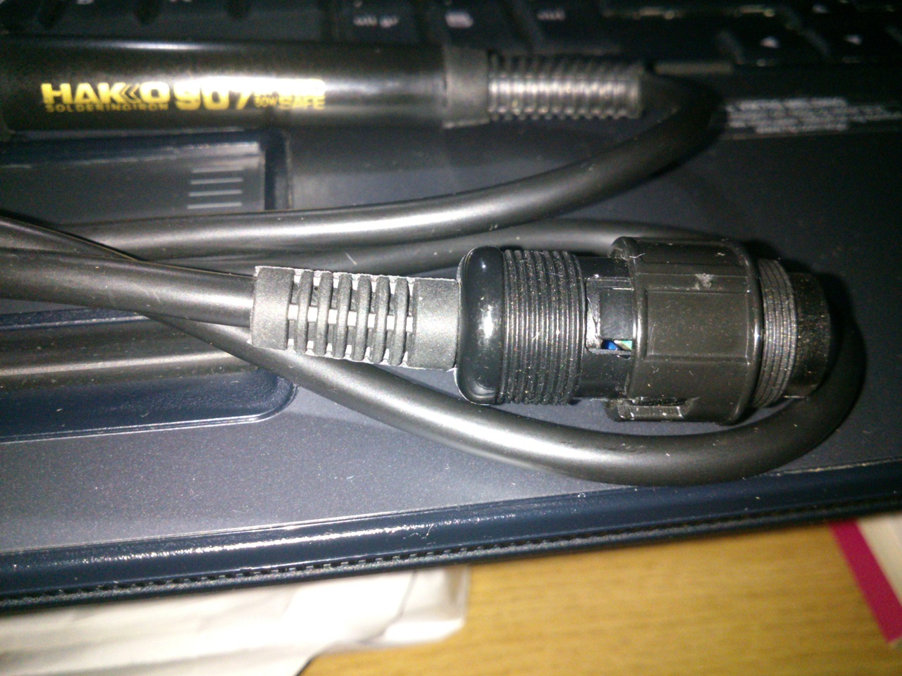

Vettem egy Hakko pákát, és szeretném a csatit roncsolásmentesen levenni.Nem merem feszegetni, mert nem tudom, hol kell.
Ha valaki szedett már szét ilyet, megmondaná hol feszíthetem?
(#) kendre256 válasza Csupasz hozzászólására (») Júl 28, 2014 /
Én a csavarható részt rácsavarva a vezeték felőli részre (szerintem nem véleltlenül van ott menet)), megnézném, mi van a csavarható rész alatt.

(#) vladcepes válasza nedudgi hozzászólására (») Júl 29, 2014 /
Köszönöm a tökéletes leírást!
Igen. most azt számolom melyikkel járnék jobban.Van egy zselés akkum ami már adott.
A Lítiumos cellákból 3-at sorba kötve és mondjuk 3 ilyet párhuzamosan. (ez alsó hangon kb 10 ezer).
Ha veszek két savas/zselés akkut az is kb 8 ezer. Hogy időben menne e annyit a lítiumos mint a két zselés? Nem akarom elkapkodni úgy is ebből jövőre lenne valami.

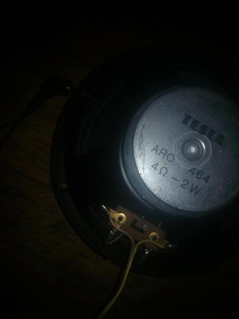

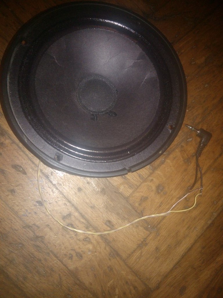

van 1db hangfalamsugárzóm és kötöttem hozzá egy 3.5 jack et és alig szolt. Na most a kérdésem az lenne hogy mitt kell ahoz tennem hogy szoljon?
A következő kérdésem az lenne hogy ijen hangfalbolsugárzóból lesz kb25 db na és azt hogyan kellene össze kötni erősíteni(?) előre is köszönöm a választ.
(ELŐSZÖR CSINÁLOK IJET TEHÁT BOCS A HÜJE KÉRDÉSÉRT!)
