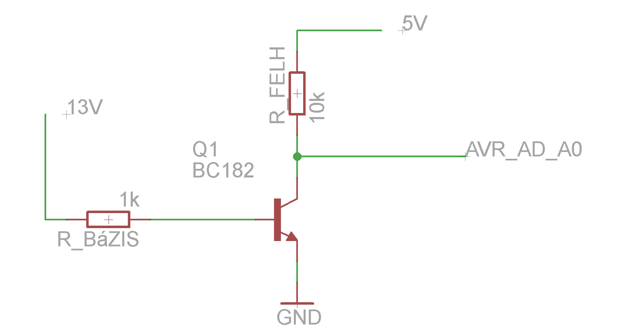

Sziasztok! Van egy eszközöm, amiben egy mikrovezérlő egy A/D lábán 0 szintet vár, hogy egy folyamat fusson. A képen mellékelt módon van kötve egy tranzisztor. Amíg a 13V megvan, addíg 0-n kéne tartani az avr azon lábát, ahova kötve van, de ha megszűnik a 13V, (az 5V táp szünetmentes) az ellenálláson fel kéne menjen 0-ról.
Na, most a helyzet az, hogy egyáltalán nem úgy múködik, ahogy szeretném, mert hiába van 13V, azt veszi az avr, hogy nincs meg. Mi lehet a probléma? Kevés/sok az 1k bázis? Vagy a tranyó nem jó?

(#) reloop válasza mikrokapcsolo hozzászólására (») Júl 30, 2014 /
Szia! Ha nem is nulla, de azért egy nagyon jól kiértékelhető alacsony feszültség lesz.
Nézd csak az adatlap 2. ábráját!
(#) mikrokapcsolo válasza reloop hozzászólására (») Júl 30, 2014 /
Annyira még nem barátkoztam a tranzisztorokkal, a bázisellenállást is "úgy mondták". Pontosan mit nézzek? Tehát, ha a programot kicsit átírom, hogy 10biten, 1023-ból 0 helyett 1023-ból 100 körül jelezzen, jó lesz?
