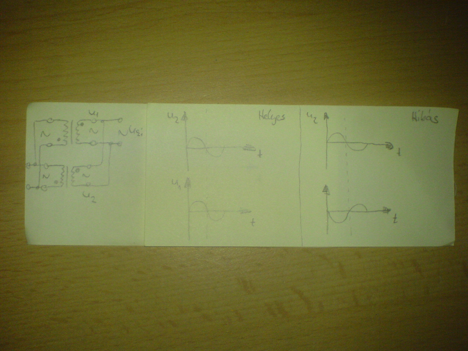

(#) Vacok válasza zolee1209 hozzászólására (») Jún 15, 2008 /
Ezt nem értem mit jelent, hogy "egymásrakötve", de mindegy, a két transzformátornak nem azaonos a kimeneti feszültsége. Ebben az esetben mit lehet csinálni? Mondjuk egyenirányítás után összekötni lehet, úgy jó lesz?

(#) zolee1209 válasza Vacok hozzászólására (») Jún 15, 2008 /
Készítettem egy gyors rajzot, így érthetőbb lesz, mire gondoltam "egymásrakötve" alatt. A baloldali ábrán egy szimpla párhuzamos kapcsolás látható, ahol a tekercsek megfelelő pontjai (kezdet a kezdettel, vég a véggel ) vannak összekötve. De ez nem biztos, hogy kialakítás során így helyes, mert függ a tekercselés írányától! (én már találkoztam ilyen trafóval) A lényeg a következő két ábrán látható: akkor kötöd helyesen össze a két kimenetet, ha a tekercseken lévő feszültség azonos fázisban van. (középső ábra). Ha a második ábra szerint összekötni a két trafó kimenetét, akkor a két feszültség egymást kioltja, a feszültség nulla lesz, vagyis a két trafót mintha rövidre zártad volna! Egyenirányítás után össze tudod őket úgy kötni, ha a magasabb feszültséget visszaszabályzod az alacsonyabb feszültségig egy szabályzóval, de ez veszteséget termel. Esetleg ha elmondod, mit is szeretnél, akkor jobban tudunk segíteni! :yes:
Van egy erősítőm, amihez találtam itthon egy trafót, 24V-os, ami majdnem biztosítja azt a feszültséget, ami az erősítőnek kell, de a teljesítményt azt nem, egy műholvevőből kiszedtem egy szintén 24V-os trafót, és azzal akarom összekötni párhuzamosan, hátha meglesz a telljesítmény, vagy legalább a közelében lesz. A két trafónak a kimenő feszültsége 2-3V-tal különbözik, és az előző hozzászólásod szerint akkor nem tudom összekötni, és akkor ezután gondoltam arra, hogy egyenirányítás után. De mi van akkor, ha a két DC feszültség különböző, és úgy kötöm párhuzamosan?

(#) Vacok válasza (Felhasználó 13571) hozzászólására (») Jún 15, 2008 /
Az erősítőm csupán 18W, de ez így mér nem jó?
(#) kocici17 válasza Vacok hozzászólására (») Jún 15, 2008 /
Mert széthajtja az a 2-3v os külömbözet egymást, és tönkremegy. Igy nem lehet.
Értem. Jó lett volna, ha nem kell trafót vennem, és meg tudom oldani viszonylag olcsón. Mindenesetre köszönöm mindenkinek a válaszát.
