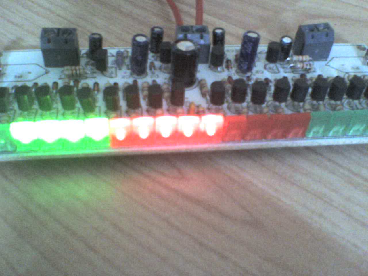

Szép jó reggelt/napot mindenkinek!
megépítettem a hestore.hu-ról megrendelt Sztereo kivezérlés jelzőt, tegnap tökéletesen müködött. ma viszont amikor az akkumulátor helyett (12v) egy régi már tönkrement fúrónak a töltőjével próbáltam müködtetni ( 14v, ami még elfogadható) hallottam egy pukkanó hangot, és azóta a képen látható módon csak az egyik oldalon és majdnem az összes led világít ( már akkor viláítanak, amikor az elözző aksit rákötöm). Gyanítom, hogy a töltő nem 14v-ot adott, hanem többet és valamelyik alkatrésznek ez nem tetszett
Csatoltam a képet és a kapcsolási rajzot is.
(a képek minőségéért elnézést, telefonnal csináltam)
A válaszokat előrre köszönöm!
Jocoo
(#) zoly15 válasza jocoo hozzászólására (») Jún 19, 2008 /
Szerintem a T1 és a T2-est nézd meg lehet hogy összesült és max jelet ad a többi tranyának (nézd meg hogy nem-e repedt meg a tranya, amikor a pukkanást hallottad éreztél valamilyen szagot?)
A kondik hány V osak?
üdv!
(#) jocoo válasza zoly15 hozzászólására (») Jún 19, 2008 /
és valóban! T2 oldalán van egy repedés , akkor megpróbálom kicserélni, és megnézem müködik-e
Nincs mit sok szerencsét
De majd írd meg hogy jó lett-e!!

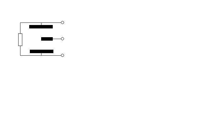

Van egy mosógépből való szivattyúm a kondival együtt. A kondi= REMIX 250nF+2X27nF 1Mohm 250V~. Kis kívül fémes henger amiből 2 fekete és egy zöld-sárga(test) vezeték jön ki. Csatoltam, hogy mi van rárajzolva.
A szivattyú= 220V 50Hz, van egy test vezeték(zöld-sárga) ami a tekercs vasmagjából jön ki, és a tekercs 2 kivezetésén van egy kék és egy barna vezeték.
Hogy kössem be, hogy üzemeljen ?
