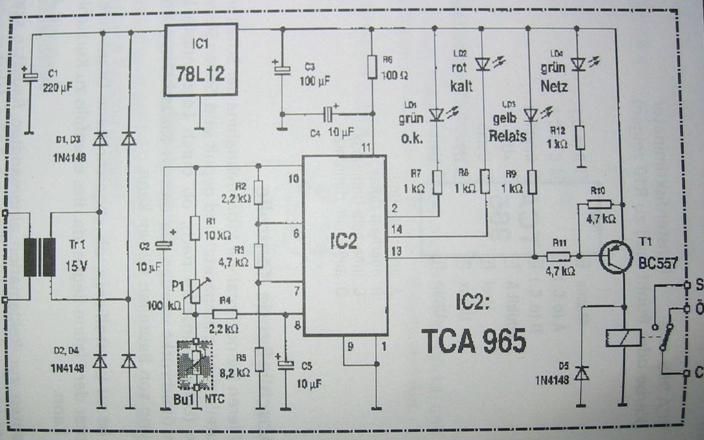

Van egy hőmérséklet kapcsolóm és a kérdésem az lenne, hogy mennyire bírja a folyamatos üzemmódot.
Naponta 12-13 órát van bekapcsolva.
Mennyire bírják az alkatrészek relé, kondi, ic?
A nyugalmi állapota alig 10-15 perc, utánna szinte folyamatosan működik. Érzésem szerint nem erre lett tervezve.
Köszi a válaszokat

(#) wlinux válasza zoly15 hozzászólására (») Jún 22, 2008 /
köszi a gyors választ, feltettem róla egy képet, hát nem a legjobb...
(#) zoly15 válasza wlinux hozzászólására (») Jún 22, 2008 /
Esetleg kapcsrajz lenne?
üdv!
megvan.
Alapból jó lenne a működési elve, de nekem másra kéne ez pedig folyamatos működést eredményez.
Menne ez folyamatosan is! Csak a 7812-est el kell látni megfelelő méretű hűtőbordával. Nézd meg hogy a BC557-es elbírja-e a relé áramát (nem-e melegszik) ha ezek jók akkor mehet...
Egyébként ha szabad megtudni te mire használnád?
üdv!

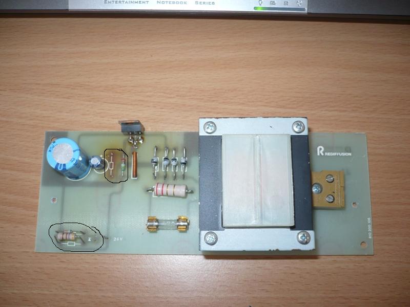

Egy másik dologban is szeretném még a segítségetek kérni.
Egy kis elektronikai boltban vettem egy tápegység félét.
A panelen a Rediffusion felirat található, de nem találtam neten róla semmit.
Szeretnék belőle egy 0-24V között szabályozható tápegységet csinálni.
Mellékeltem a panel képeit, majdnem minden benne van, de mivel nem nagyon értek hozzá, így inkább a segítségetek szeretném kérni.
A képeken bejelöltem a kérdéses dolgokat. Egyrészt hiányzik egy dióda, másrészt az ellenállások helyére nem igazán tudom, hogyan kellene bekötni a potmetert?!
Tudnátok kicsit segíteni?
Előre is köszi!
Nagyon köszönöm a segítségedet!!!
Ez a panel a server szekrényben kapcsolja a ventiket.
Amikor megvettem a panelt, figyelmetlen voltam és nem fogtam fel, hogy ez csökkenő hőmérsékletre kapcsol...
Nekem pedig növekvő höm-re kapcsoljon.
Kb ennyi, ostoba vagyok...
De egyébként szépen muxik.
Mégegyszer köszi!

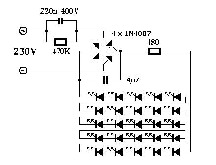

(#) jdani hozzászólása Jún 23, 2008 /
Helló. lenne egy pár kérdésem ezzel a kapcsolással kapcsolatban
Kezdjük sorban. A 220nF-os kondi alatt egy 470K-os ellenállás. ez elég ha csak egy sima 0,6W-os ellenállás?
Ott ismét egy 180R-os elelnálás. az is elég ha csak 0,6W?
alattta egy 4,7µF-os kondi, de bipoláris? mert nincs megjelölve a polaritása... na és a ledek, sima 5mm-es NEM 12V-os ledek?
(#) Norberto válasza jdani hozzászólására (») Jún 23, 2008 /
470k lehet 0,6W-os.
180 ohm-nak választanék nagyobbat azért, min. 2W.
A LED-ek pedig normál, sima LED-ek, külső mérettől függetlenül, kb. 2,3-3V-os nyitófeszültséggel.
(#) jdani válasza Norberto hozzászólására (») Jún 23, 2008 /
köszi szépen a válaszokat.
A kondira még nem kaptam válaszokat. De ha az bipoláris kondi, akkor ezek jók-e helyette? 2u2 és 6u8...
Mivel egyenirányítás történik, lehet oda rakni polarizált kondit is, de bipolárisat is. A LED-ek katódja felé nézzen nyilvánvalóan a kondi negatív pólusa (ha polarizáltat teszel be).
A 220nF-os kondi legyen inkább 630V-os, ha lehet! A 400V-os nem a legeslegjobb választás, most olvastam több helyen egy, ezzel a témával foglalkozó topikban.

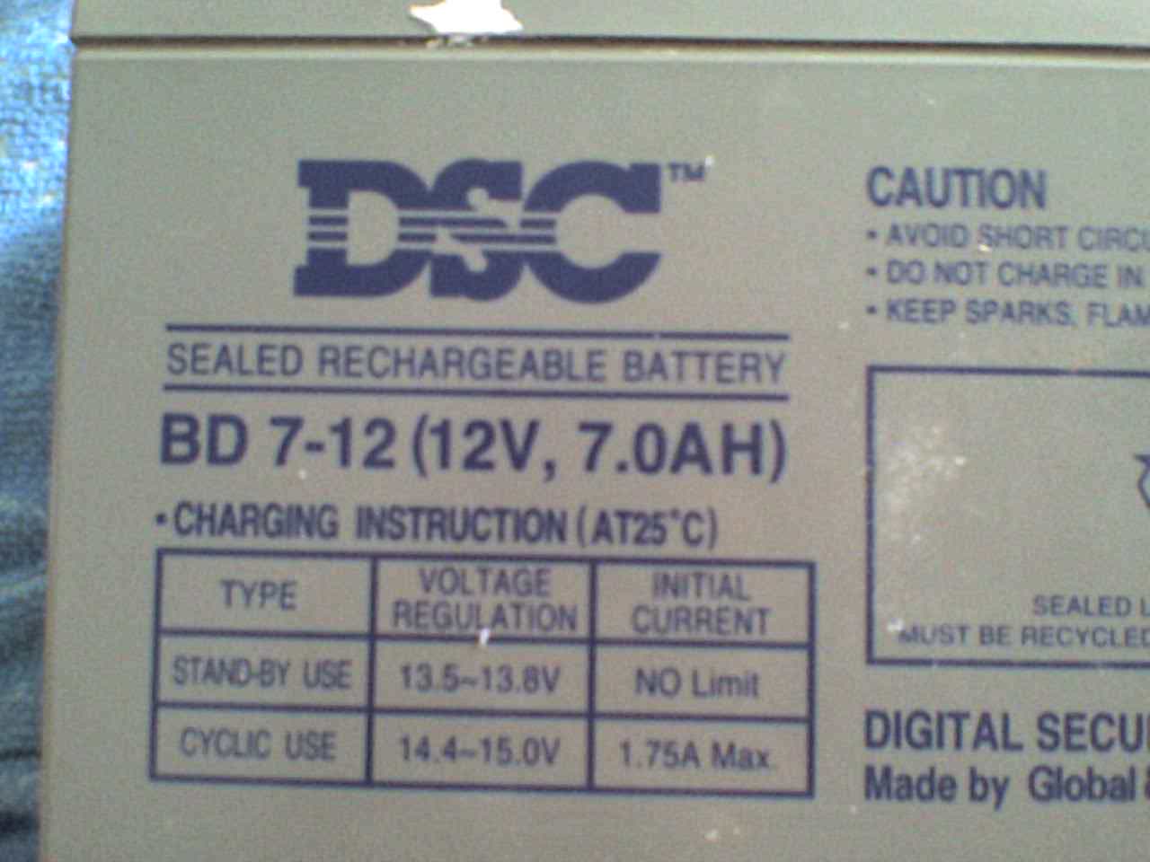

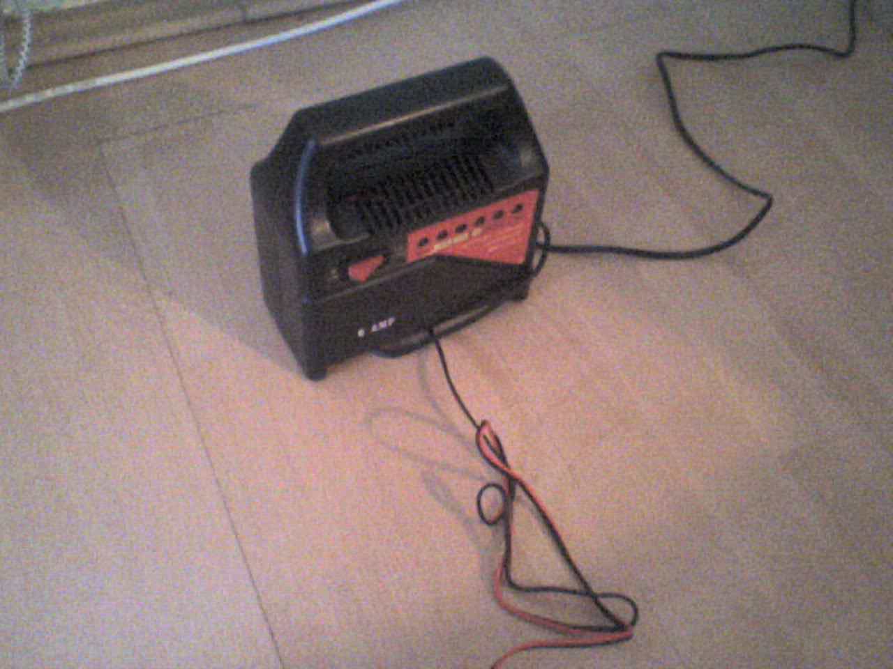

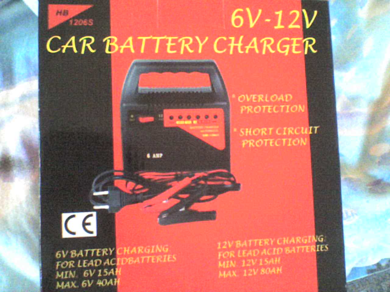

Szép jóestét mindenkinek! a következő kérdéssel fordulok hozzátok:
Régebben már megkérdeztem, hogy aképen látható akkumulátor-t hogyan érdemes tölteni: Válasznak azt kaptam, hogy sima kocsi aksi töltővel is lehet. Nekem a következő akkumulátor töltőm van, a dobozán az áll, hogy min. 15AH-sat lehet tölteni vele, az én aksim viszont csak 7,5AH-s. A kérdésem az lenne, hogy lehet-e tölteni ezzel a töltővel, vagy kell-e esetleg valamilyen áttalakítást alkalmazni?
Választ előrre köszönöm!
(U.I.: képeket csatoltam a töltőről)

(#) Dudus válasza jocoo hozzászólására (») Jún 23, 2008 /
Az akku oldalán találsz egy "initial current" feliratot. Ha a töltőd nem ad annál több áramot és 14,4V-nál nagyobb feszültséget akkor nyugodtan töltsd vele.
Szigorúan a véleményem jön :
Én nyugodtan ráraknám, ha a feszültsége rendben van és az első pár percben meg-megfognám az akku-t. Ha nem melegszik OK, ha melegszik (nagyon), levenném a töltőről és ha lehűl tovább tölteném. Olyan hamar csökken a kezdeti árama egy ilyen kis akkunak, hogy nem okoz a töltő gondot max. az első pár percben ha nagyon lemerült az akku.
