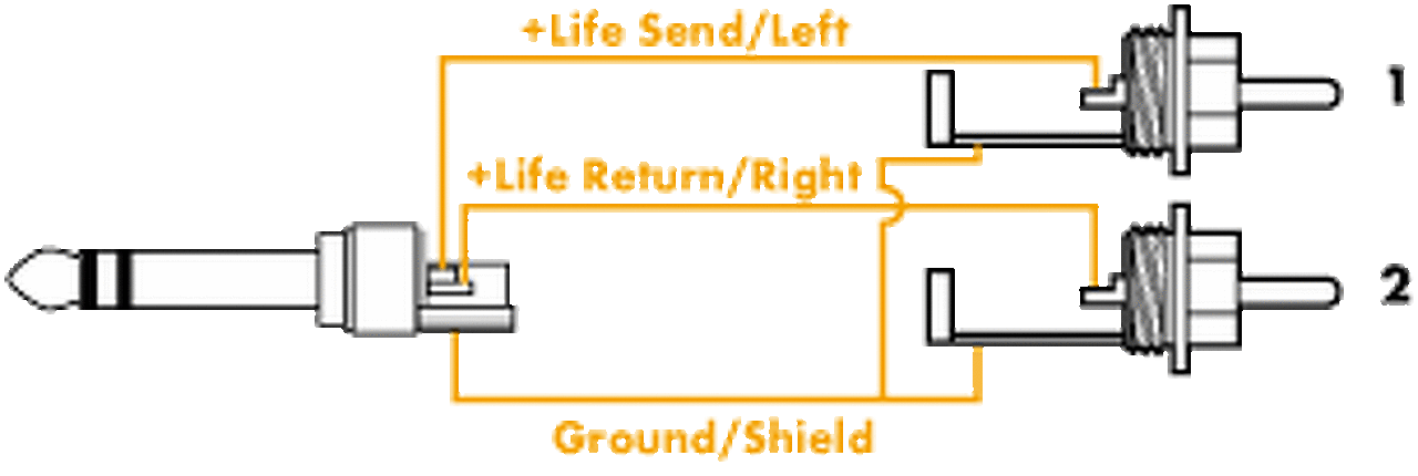

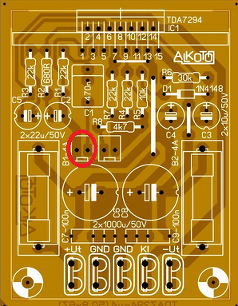

(#) kgeery hozzászólása Okt 30, 2014 /
Üdv,
Egy újabb számomra nem egyértelmű dolog merült fel bennem.
Adott 3 kapcsolás egyik egy tda7294 80W os kapcsolása amin az audio bemenetne kvan egy 0 illetve egy + része. Egy hangerőszabályzó aminek egy audio jel be illetve ki és egy 0 csatalakozói vannak.
Az audio jel egy rca csatlakozóról érkezik aminek egy test és egy piros és fekete csatalakozói vannak.
Amit főleg nem értek az a 0 pontok össze kötése az tiszta hogy a beérkező audio jelt a hangerő szabályzó majd a tda bementi + ra kötöm, de az rca melyik bemenetét /gondolom a stereo miatt van piros és fekete/.
Csatolok kapcsolási rajzokat is a hozzá szóláshoz hátha érthetőbb lesz a dolog amit próbálnék leírni.

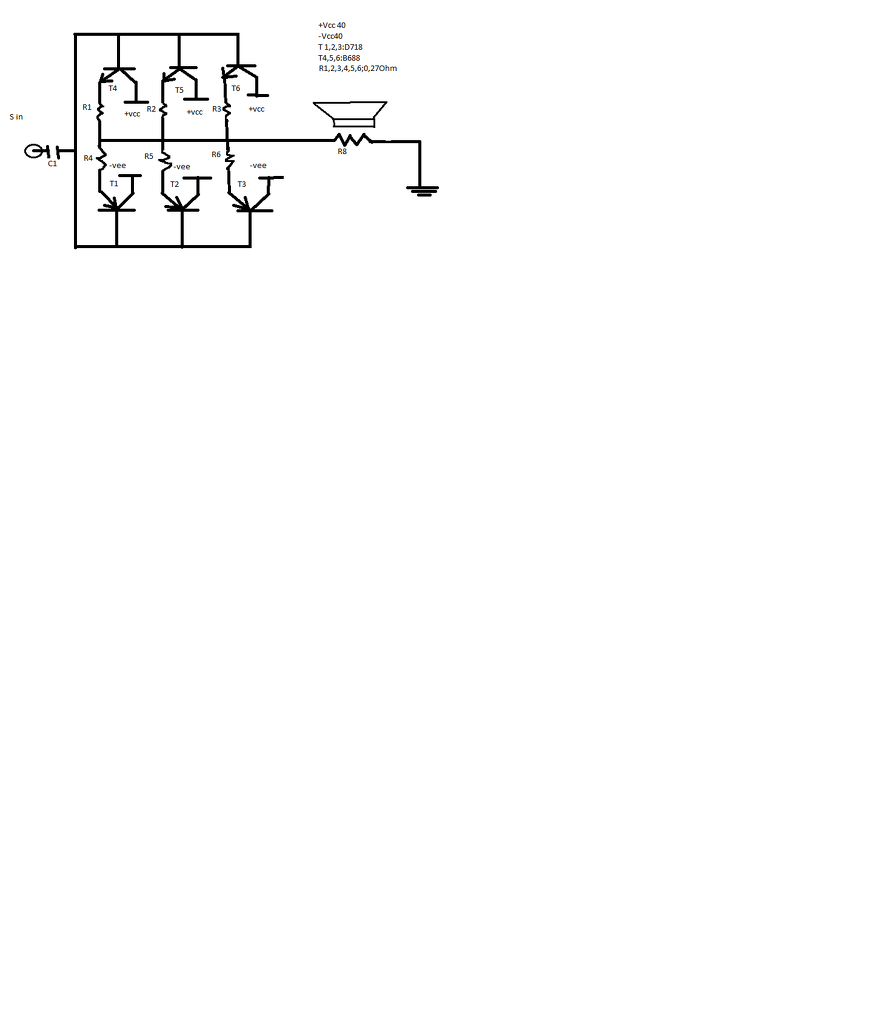

(#) Glain hozzászólása Okt 31, 2014 /
Hellósztok
Épitettem egy egyszerű kapcsolást mert nem értettem az egészet.
Meg rajzoltam painttel csatoltam.
Szembesültem azzal, hogy:
a kapcsolást nem gyözöm meg bemeneti jellel nemtudom miért.
a kapcsolás alacsony bemeneti jellel nagyon nagyot torzít gondolom a visszacsatolás miatt.
30 wattos erösitö kimeneti jelével nem szól sokkal nagyobbat mint maga az erősitő de ezzel a hangja 200 Hz-ig elfogadható tovább nem próbáltam.
Nekem csak 200 Hz-ig kellene egy erősítő ezt akarom épitgetni fejlesztgetni és a végén egy panelban elhelyezni hogy megértsem pontosan mit miért kell.
miért nem erősít akkorát amekkorát szeretnék, mi pontosan a visszacsatolás a gyakorlatban gondolom a 0.4V-os nyitófesz kiküszöbölésére van, de hogyan oldották meg?
Hogyan lehetne ezt a kapcsolást áttervezni hogy müködni tudjon?
Nem konkrét dolgot akarok csak annyit mit hogyan kellene és kiszámolnám mert az interneten használható dolgot nem találtam róla.
Az erösitési tényezöm kiszámoltam még mindig 100 hiába a párhuzamos kötés de ez természetes. de én nem 1mA-ert vezettem a bemenetre hanem min. 1A-ert és nem jött ki 100A a 40V-ommal (szerencsére).
Én meg még naivan Mp3-lejátszóval próbáltam legelsönek mivel az is tud 50 mA-ert.

(#) pucuka válasza Glain hozzászólására (») Nov 1, 2014 /
„Épitettem egy egyszerű kapcsolást mert nem értettem az egészet.”
Honnan veszed, hogy ennek a kapcsolásna működniek kellene?
Ez csak egy magyarázó ábra, a komplementeres végfok működésének megértéséhez, (persze a magyarázó szöveget valószínűleg már nem olvastad el) egy elvi ábra, minden sallangtól megfosztva. A sallangok pedig azért kellenek, hogy a kapcsolás működni is tudjon a valóságban. Munkapont beállítása, stabilizáció, s egyebek.
Olvasgasd csak a reloop által linkelt anyagot, és magad is rájössz, hogy hol tévedtél.
