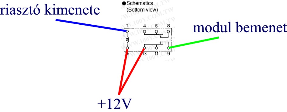

(#) kohidics hozzászólása Jún 29, 2008 /
Hello,
segitséget szeretnék kérni, a problémám: 12V negativ jellel kellene elinditanom egy 12V pozitivra indulo modult. Van egy RY12W-K relém. Melyik lábra mit kell kötni?
(Riasztó 12V negativot ad, a telefonhivó modul 12V pozitivra inditja a hivást. 12V akku van a riasztóban. Előre is köszönöm a segitséget!
Alábbi linken van a relém gyártójának data sheetje, annak a 7. oldalán van egy lábkiosztás, aminek a számozása szerint kéremszépen a választ, ha valaki szán erre időt.
http://us.100y.com.tw/pdf_file/RY-12W-K,RY-24W-K,RY-5W-K.pdf
Köszönettel: kohidics a lelkes amatőr
(#) vicsys válasza kohidics hozzászólására (») Jún 29, 2008 /
Tehát a riasztód testet ad ki, ugye? Akkor a relé meghúzó tekercsét a +12 és kimenet közé teszed. Az alapállapotban nyitott 2 érintkeződet a modul bemenete és +12V-ra kötöd.
(#) kohidics válasza vicsys hozzászólására (») Jún 29, 2008 /
Köszönöm szépen!
