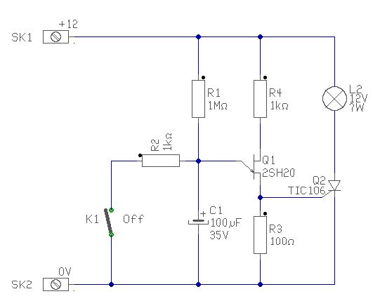

(#) Grinch hozzászólása Júl 1, 2008 /
Üdvözletem!
Nem vagyok az a típus, aki hamar feladja, de most nagyon kell sietnem. Ez a második kapcsolás, amit életemben megépítettem. Egyelőre csak PCB-n, mert a nyákkal nem vesződtem.
A link: http://members.aol.com/sspacepyro/instruct/timer.html
Mellékeltem azt, ahogy én módosítottam. (9V!) (Lemaradt a telep polaritása, term. a bal oldali a +.) Azt mondjátok meg, legyetek szívesek, hogy én csináltam butaságot? A baj az, hogy Q2 tranzisztor a leírás szerint csak a potenciométerrel és a kondenzátorral beállított idő után kapcsol, de nekem rögtön. Továbbá multiméterrel lemérve a tirisztor nem enged át magán áramot. Miután összezártam a tirisztor katódját és anódját, már a kondenzátor sem töltődik. Hajlamos valamelyik alkatrész tönkremenni az itteniek közül? (Csak mert már többször átnéztem a kapcsolatokat és a polaritásokat, mindhiába.) (A tirisztor 200V 7,5A, a tranzisztorok 6A-esek.)

Ez az áramkör egy időzített elektromos gyújtás. Valóban van rövidzár, de csak ideiglenesen. A "load" olyan, mint egy olvadóbiztosíték. Amint szétolvad, megszűnik a rövidzár.

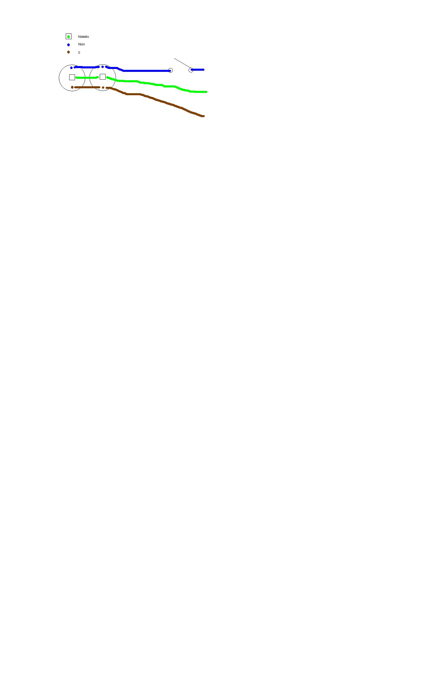

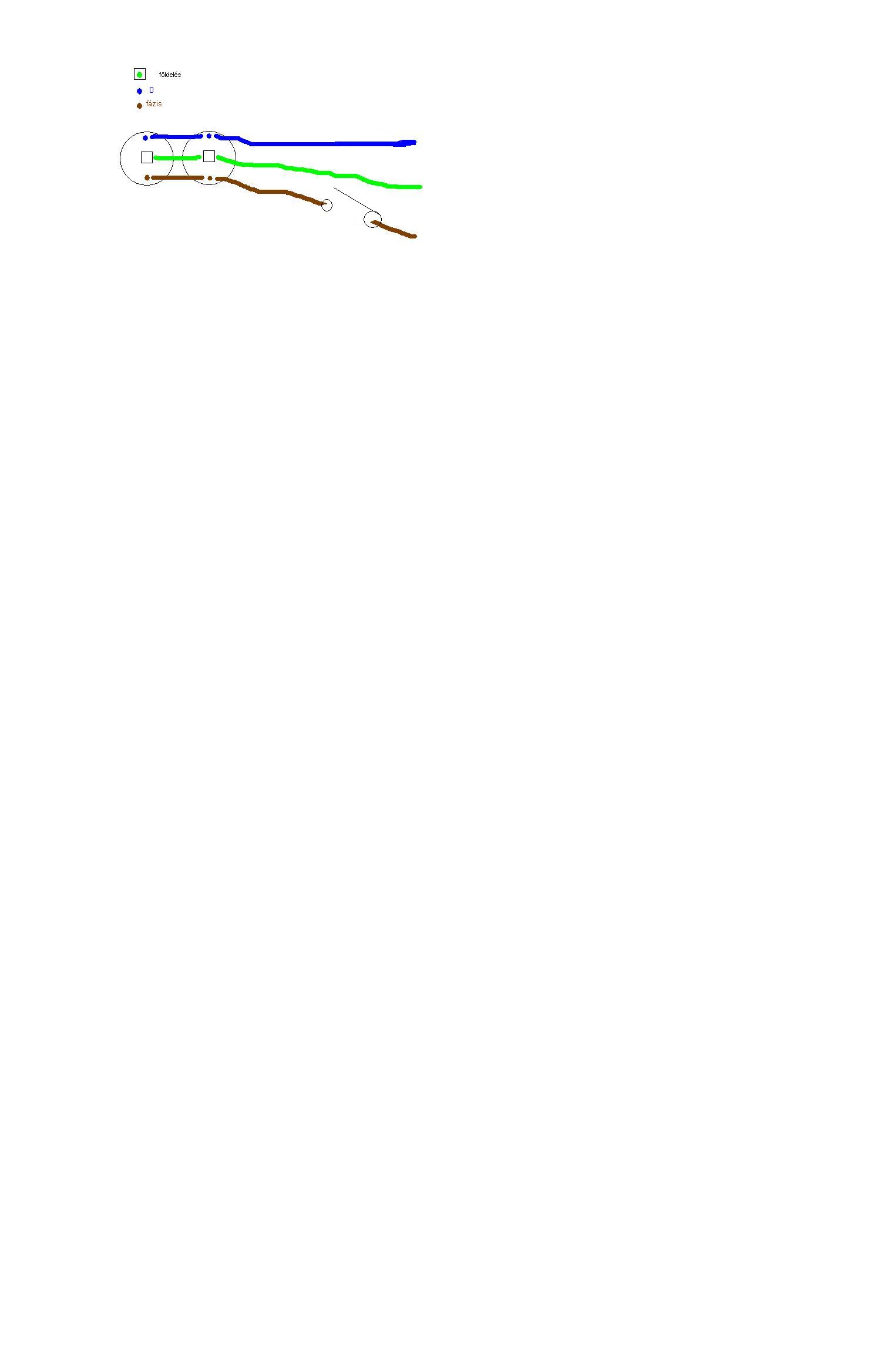

sziasztok..olyat szeretnék csinálni hogy felrakni 5db 230as dugaljzatot a szobámba egymás mellé és egy kapcsolót eléjük aminek az lenne a feladata hogy lekapcsolja mind az 5 dugaljzatról a feszültséget viszont a kapcsoló csak egy áramkörös akkor mit csináljak?..elég ha csak a fázis kötöm rakom a kapcsolóra vagy valami kapcsolást kell keresnem amivel fázis 0 földelést is le tudom választani?
(#) AMD válasza totti91 hozzászólására (») Júl 1, 2008 /
Egymás mellé? Miért nem veszel elosztót? Van belőle olyan ami falra is szerelhető és kapcsoló is van rajta. De ha mindenképpen konnektort akarsz akkor párhuzamosan kötöd és a fázist szakítod meg a kapcsolóval.

Köbzoli, fején találtad a szöget! Hogy a tirisztor kapcsolása után az áramkör mit csinál, az nekem most, ebben a helyzetben mindegy. Lehet, hogyha több időm lenne rá, kicsit szépítenék. A "load" egy elektromos gyújtó, ha elég nagy áramot kap, akkor elsül, és fellángol. És itt a rövidzár meg is szűnik.
Szerintem a kapcsolás lényege itt most nem számít. Arra vagyok kiváncsi, hogyha újravásárolom az alkatrészeket, akkor hogy tudom elérni, hogy Q2 tranzisztor csak a beállított idő után kapcsoljon a tirisztorra vezérlőjelet? És nem sok az a 100K egy épkézláb kollektor-emitter áramhoz?
A végső megoldásként pedig: használjak inkább 555-ös kapcsolást az időzítéshez?

így kell akkor bekötnöm párhuzamosan?
Igen, de a fázist a barna vezeték, a kék a nulla.
(#) levii válasza AMD hozzászólására (») Júl 1, 2008 /
Vagy a fekete a fázis..
(#) proli007 válasza (Felhasználó 13571) hozzászólására (») Júl 2, 2008 /
Bocs hogy beleszólok, de ha már tirisztor, nem lenne célszerű egy kétbázisú dióda alkalmazása. Mert az a rajz minden, csak nem korrekt. (Szerintem)
(Kondinak tantált tennék.)
üdv! proli007
Ott van a rajz a hozzászólásom alatt! :yes:
De nem nagyon örülök az ilyen "kirobbanó őtleteknek". Viszont azt sem tudom mekkora időzítést szeretett volna.
