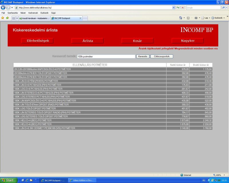

A következő forrasztó állomást akarom utánépíteni:
Mindegy hogy a nagy timmernek milyet veszek csak 100k ohm -os legyen?
(#) vicsys válasza AMD hozzászólására (») Júl 12, 2008 /
Trimmer csak 1 van az is 2,2 KΩ. Valószínüleg a potméterre gondoltál. Szerintem 100 KΩ lineáris mono körpályás potenciométert vegyél. A tengely átmérőt meg az alapján válaszd, hogy milyen gombod van.
(#) AMD válasza vicsys hozzászólására (») Júl 12, 2008 /
Igen Melyiket is?
(#) moktec válasza AMD hozzászólására (») Júl 12, 2008 /
Már jópárat épitettem ebből a szabályzós pákából. A potinál nem igazán fontos az, hogy 100K-s legyen. 10-20K-tól 220K-ig bármilyen megteszi. Lehetőleg lineálisat használj, mivel akkor arányos lesz a poti elfordítás a hőmérséklettel. Persze logaritmikus (hangerőszabályzó) potival is működik, csak "kényelmetlen". üdv

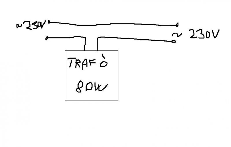

Lenne egy olyan kérdésem, hogy van nekem egy trafóm, ami nem tudom mire jó. Mert egy infralámpa elé volt bekötve, azt hiszem azért hogy ne égjen ki a lámpa. Mindez egy csirkekeltetőben volt valaha. Először azt hittem hogy egy egyszerű leválasztó trafó, de elég érdekes módon van bekötve. Úgy ahogy a képen látszik. Ez így mire jó, mire lehet használni? Ja és amúgy 80Wattos, ez rá van írva.
(#) zoly15 válasza Gery hozzászólására (») Júl 13, 2008 /
szia!
Ezt nevezik FOJTÓTRAFÓNAK ami 80W nál többet nem enged át magán

(#) moktec válasza Gery hozzászólására (») Júl 13, 2008 /
Szia! Az nem trafó, hanem fojtó tekercs. Nem azért van bekötve "hogy ne égjen ki a lámpa", hanem mert a működéshez elegedhetetlen. Ezeknek a lámpáknak az "égési" (üzemi) feszültsége 100-130V. Ezt álítja elő (csunyán fogalmazva) a fojtó, másnéven gyujtó trafó. Ez a folytó semmi másra nem használható, csak a hozzá való lámpához. És csak akkorához (annyi wat-oshot) ami rá van írva. Az ilyen folytó értéke (boltba) kb 2 ezer Ft, a hozzá való izzó kb 1 ezres. Ha segíthetek írj! üdv
(#) Gery hozzászólása Júl 13, 2008 /
Ja értem már! Ha csak ilyen célra lehet használni akkor nem sokra megyek vele mert csirkét nemigazán akarok keltetni vele

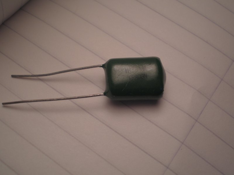

(#) huba hozzászólása Júl 14, 2008 /
Sziasztok. Ezek fóliakondik? Kicsit meglepődtem mikor ez jött a csomagba.
(#) feki00 válasza huba hozzászólására (») Júl 14, 2008 /
Nagyon nagy valószínűséggel fólia. Csak valami szmütyibe mártották hogy tartós maradjon.
Szerintem ezek jobbak is mint a csupaszok...
