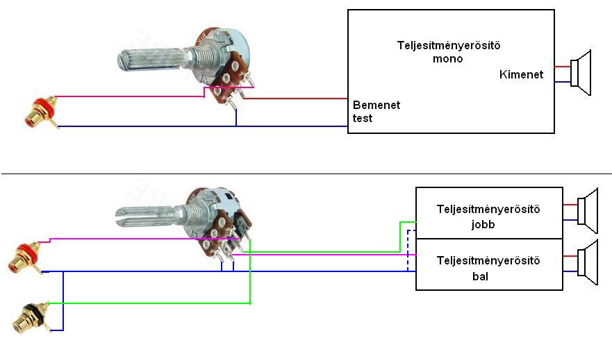

(#) teszti hozzászólása Ápr 17, 2015 /
A képen látható kapcsolást hogyan kell egy potméterre kötni?
Melyik rész hova csatlakozik a potihoz?

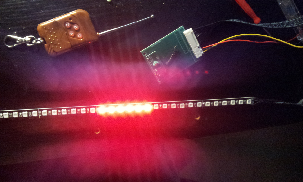

(#) TFeco hozzászólása Ápr 17, 2015 /
Sziasztok ..szeretnék tanácsot kérni képen látható (remélem legalábbis ) kis kütyüt nemrég kaptam és szeretném megkérdezni mi lehet a baja ,ugyanis kb 2 hete elöször beüzemeltem 12 V -ról és minden remekül ment ( tette a dolgát ide oda villogot stb.) de.. minap ismét nekiestem mondom gyönyörködöm benne és meglepődésemre mikor kikapcsolt állapotába tettem a távirányitóval egy sornyi led égve maradt és asszem ez nem igy müködött elsőre ugyanis akkor szépen mindegyik kialudt...most meg a képen látható sor folyton világit ..gondoltam lefotozom hátha valaki tud segiteni mit tehetek..? mit mérjek ki mit cseréljek esetleg benne stb.. örülnék ha ujra rendesen müködne.....elöre is köszönön
(#) IOsys válasza teszti hozzászólására (») Ápr 17, 2015 /
Melyik képen?
(#) zolika60 válasza teszti hozzászólására (») Ápr 17, 2015 /
Melyik képen? Milyen potit?
Bocsi lemaradt.
És a poti
Elvileg így jó lesz. Ha mégse, akkor fordítva.
