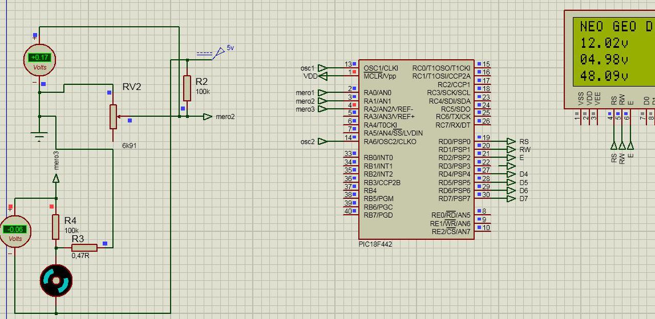

(#) don_peter hozzászólása Ápr 15, 2015 /
Uraim, van 2 ismert adatom.
Az egyik a kezdő feszültség a másik egy fogyasztó által okozott feszültség esés.
A kezdő feszültségem 5v, amikor a fogyasztót rákapcsolom, akkor 0.63v feszültség esik.
Azt szeretném megtudni, hogy miképpen tudom kiszámolni ebből a két adatból, hogy mennyi Ampert vesz fel a fogyasztó.
Előre is köszi..
(#) kadarist válasza don_peter hozzászólására (») Ápr 15, 2015 /
Van két feszültségértéked. Ezekből nem tudsz áramot számolni.
(#) nedudgi válasza don_peter hozzászólására (») Ápr 15, 2015 /
Ha ismered az áramforrás belső ellenállását, lehet agyalni a dolgon. Esetleg a vezeték ellenálllása is felhasználható.
(#) don_peter válasza kadarist hozzászólására (») Ápr 15, 2015 /
Sejtettem, hogy nem lehet, de gondoltam megkérdezem, hátha én tudom rosszul.
Minimum kellene még + egy adat.
nedudgi: Sajna nem ismeretek ezen adatok.
Hogy tudom egy fogyasztó áramfelvételét, fogyasztását megmérni, ha csak a feszültség értékét tudom amivel üzemel?
A hozzászólás módosítva: Ápr 15, 2015
(#) pucuka válasza don_peter hozzászólására (») Ápr 15, 2015 /
Ohm törvény. Ha ismersz két adatot, kiszámolhatod a harmadikat. U=I*R
Ha ismernéd az áramot, a két feszültség adatból kiszámíthatod az áramforrás belső ellenállását.
Vagy ismered az áramforrás belső ellenállását, kiszámíthatos az átfolyó áramot.
A terhelés ellenállását, és a rajta folyó áramot kiszámíthatod, ha ismered a teljesítményét, és a rákapcsolt feszültséget.
Ha a fogyasztó adatai ismeretlenek, áramot is kell mérned. Az árammérést elvégezheted az áramkörbe sorosan kapcsolt ismert értékű ellenálláson feszültség méréssel.

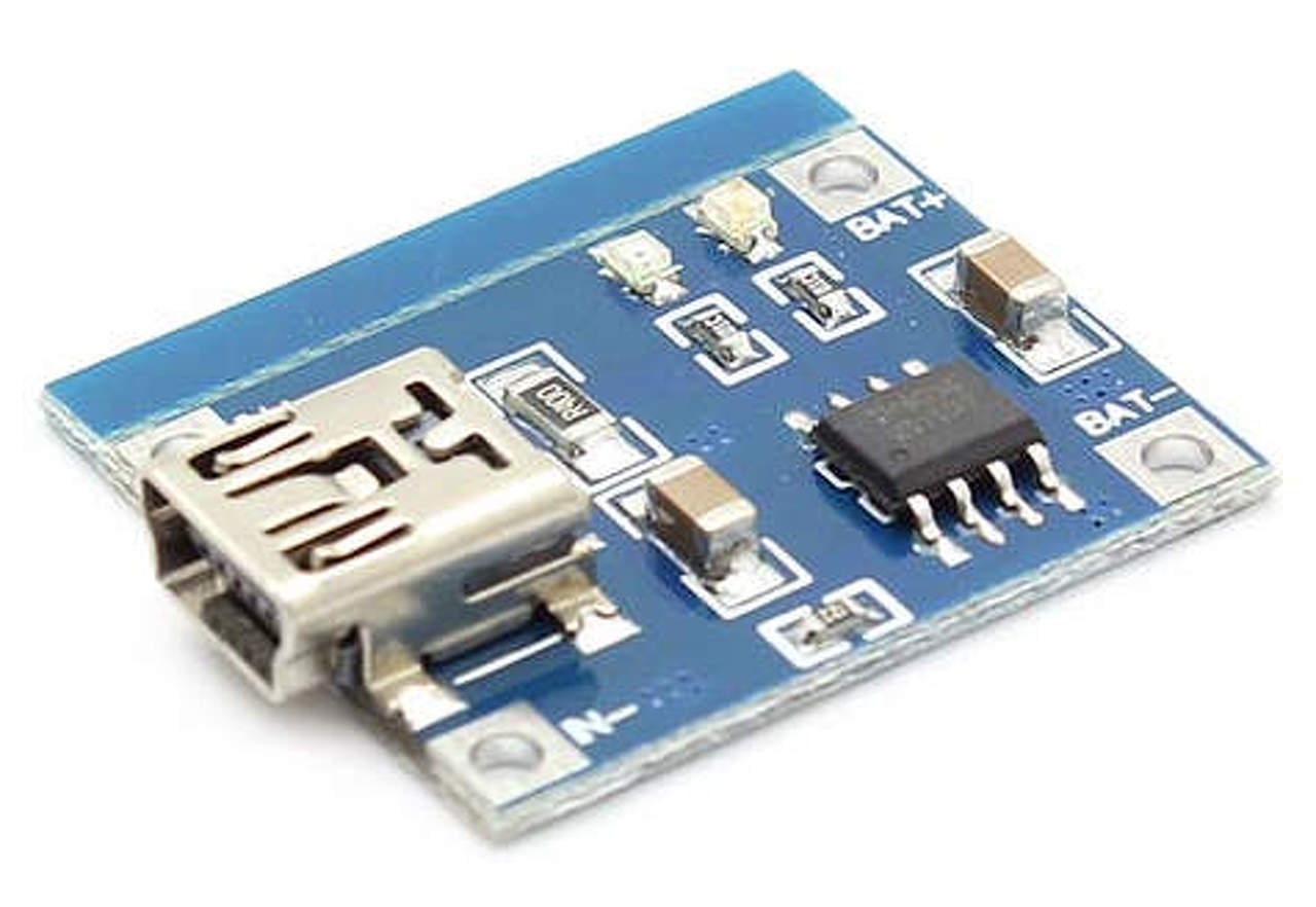

(#) eadx hozzászólása Ápr 16, 2015 /
Megépítettem ezt a kapcsolást és működik is, de mikor a töltő modult (evolv) próbáltam beüzemelni tönkre ment a modul. Sorba kötve egy diódát védelem gyanánt, viszont lement a töltő feszültság a 4.3 V-ról 3.7-re. Van-e más megoldás a modul védelmére?
(#) ktamas66 válasza eadx hozzászólására (») Ápr 16, 2015 / 1
A sorba kötött diódán eső feszültség átveri a töltésvezérlőt, ezért nem tölti fel rendesen.
(#) don_peter hozzászólása Ápr 16, 2015 /
Nos megrajzoltam a kérdéses dolgot.
A feszültség mérése már megvan.
Az áramfelvétel és a fogyasztást akarom még kiszámolni.
A fogyasztó a mero3-as ponttal csatlakozik a PIC-hez.
(#) matyivagyok hozzászólása Ápr 16, 2015 /
Egy ilyenbe hogyan tudnék belefogatni DIN sínre szerelhető kismegszakítókat? Külön vegyek hozzá sínt, vagy adnak hozzá? Hogy működik ez pontosan?
(#) ktamas66 válasza don_peter hozzászólására (») Ápr 16, 2015 /
Mi a kérdés ?
Erre mondta egy volt kollégám, hogy ez nem mérő, hanem indikátor. Nem tudom milyen igényed van pontosság terén, de mivel nincs referencia gondolom nem kell nagyon pontosnak lennie. A PIC AD-je alacsony feszültségeket igen pontatlanul mér, ezért főleg az árammérés söntjét kell helyesen megválasztani (ha nagy az áram, nagy teljesítményű kell, ha kicsi, a nagy ellenálláson nagy lesz a feszültségesés, kevesebb marad a fogyasztónak). Lehet meg kell gondolni OPA használatát.
(#) eadx válasza ktamas66 hozzászólására (») Ápr 16, 2015 /
Igen valóban így van. A kérdés azonban az, hogy van-e más megoldás a problémára.
(#) nedudgi válasza eadx hozzászólására (») Ápr 16, 2015 /
Milyen problémára?
Nem tudom milyen IC van rajta, de én elkerülném, hogy egyszerre legyen töltés és rákapcsolva a terhelés. Különben elvileg nem kellene hogy tönkremenjen. Ki kell próbálni a FET-es kapcsoló és terhelés nélkül.
TP4056-os ic van benne. Nem akarom egyszerre tölteni és használni. Használat után forró lett a töltő panel. Az ömlenyragasztó megolvadt körülötte. Biztosan nem ez az üzemi hőmérséklete.
A TP4056 maximális bemenő feszültsége 6V, de inkább 5V ajánlatos.
Ellenőrizd az IC 2. lába, és a föld közötti ellenállást, nincs-e ott zárlat, 1,2kOhm gyárilag.
Ha nem feltétlenül fontos a gyors töltés, akkor inkább vegyél vissza az áramból, az 1,2kOkhm ellenállás növelésével (az adatlap végén van egy táblázat).
