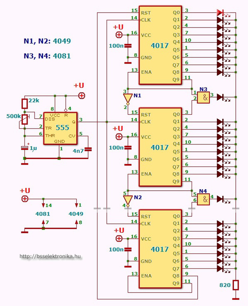

(#) levaitamas hozzászólása Máj 7, 2015 /

(#) levaitamas válasza proli007 hozzászólására (») Máj 8, 2015 /
9V a táp és kimenetenként 3 LED-et szeretnék párhuzamosan kötve meghajtani 15mA-el. Mellékelem a kapcsolást is, köszönöm a válaszodat.
A hozzászólás módosítva: Máj 8, 2015
(#) eSDi válasza levaitamas hozzászólására (») Máj 8, 2015 / 1
Ha megnézed az adatlapot, akkor abból kiderül, hogy 10V-os táp esetén kb 2.2mA vehető ki belőle egyszerre egy lábon 25°C-on. Mindenképpen kell a kimenetére tranzisztoros meghajtás 3 párhuzamos LED esetén (1db LED-et is úgy-ahogy elbír). Minden LED-et a hármas csoportban külön előtét ellenállással köss be, mert nem lesz egyforma másként a rajtuk átfolyó áram, ebből kifolyólag a fényerő sem.
(#) pont válasza levaitamas hozzászólására (») Máj 8, 2015 /
Ez így elég tág felhasználási terület: "Maketthez kellene". Szóval pontosan hány darab led mikor mit csináljon. A ledek közt is különböző fényerejűek léteznek, tehát a fényerő a lényeg vagy mindenképpen el kell fűteni 15milliampert?. Cél a panelépítés gyakorlása vagy minél egyszerűbben vagy olcsóbban kell megoldani a feladatot stb...?
(#) proli007 válasza levaitamas hozzászólására (») Máj 8, 2015 /
A 4017 nem teljesítmény eszköz. De ha teszel a kimenetekre egy-egy NPN tranyót emitterkövetőként, az meghajtja a három Led-et. De célszerű megvizsgálni, hogy a három Led soros kapcsolásában, a nyitófeszültségének összege nem fér-e be a 9V-2V feszültségbe. (Tehát ez három fehér esetén biztos nem jó, de három piros esetén jó lehet.)
