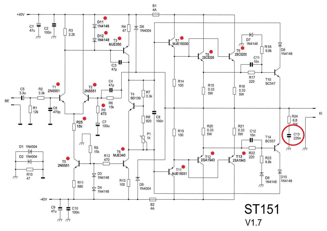

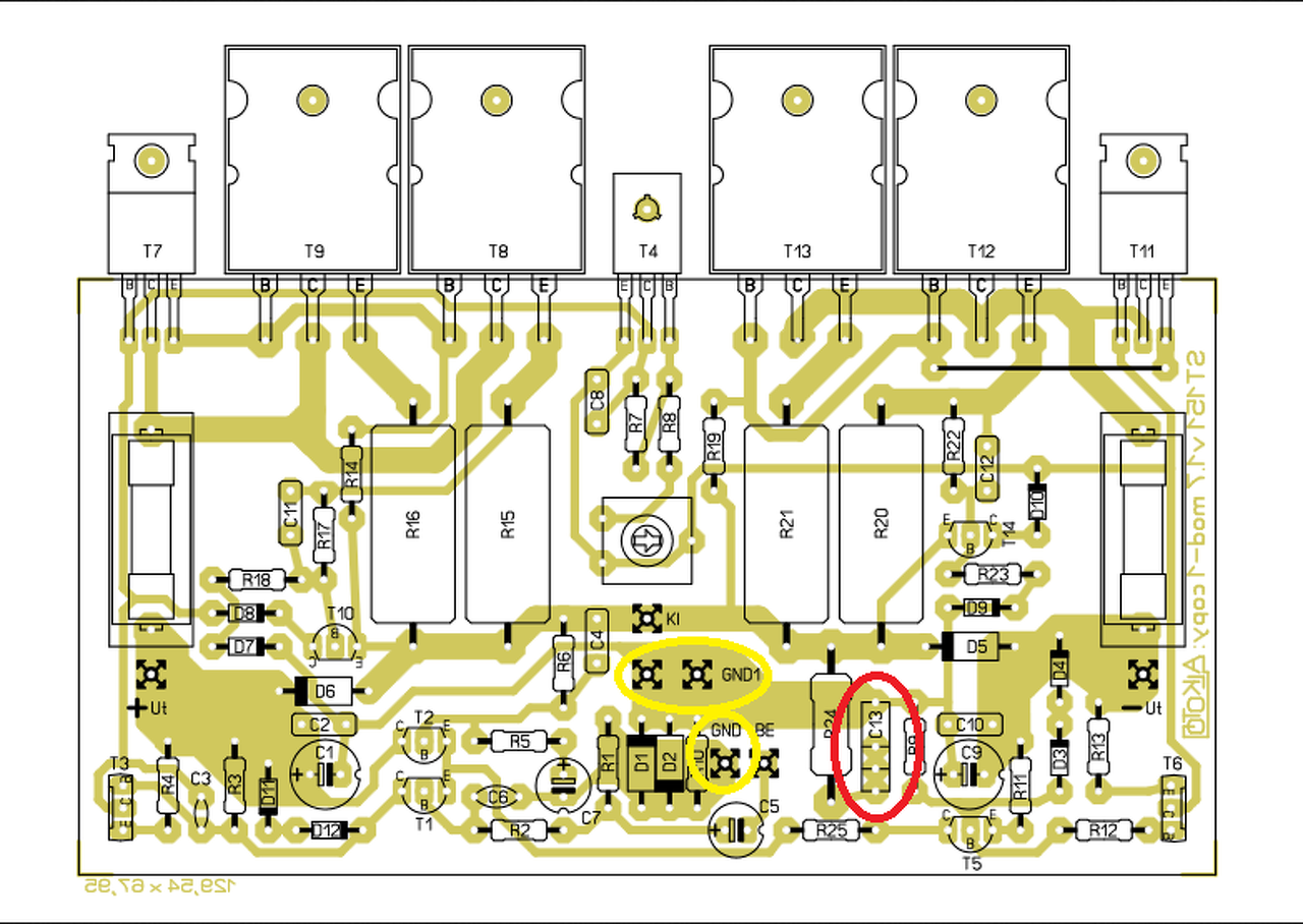

Sziasztok! 2 kérdésem lenne:
-A pirossal bekarikázott kondenzátor a beültetési rajzon miért néz ki így? A másik képen csak sima kondenzátorként van jelölve. Tehetek oda sima kondenzátort?
-A sárgával bekarikázott GND-kkel mi a teendő? Hová kell kötnöm őket?

(#) vargaf válasza rexi77 hozzászólására (») Máj 8, 2015 /
A panelbe különböző raszter méretű kondenzátort is be tudsz ültetni.

Jól gondolom hogy a GND egyenlő a földeléssel? Az áramkörön miért van elkülönítve a GND és a GND1 ? Ezeket egymástól elkülönítve kell földelni?

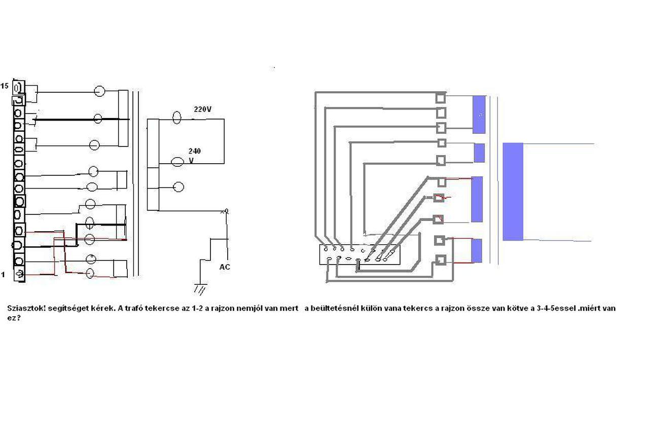

Sziasztok! egy kis segítséget kérek trafó ügyben,A rajzon látható Trafót újból kellett tekerni,de előzőleg nem jól memorizáltam és az 1-2 csatlakozáson a beültetési rajzon külön van a tekercs de kapcsolási rajzán együtt van a 3-4-5. ugy hogy az 1-5. --2-4 miért van most nem tudom melyik a jó.

(#) reloop válasza rexi77 hozzászólására (») Máj 8, 2015 /
Szia! A kérdéseid inkább az ST151 témába illenek, sőt ott már válaszok is le vannak egyszer-kétszer írva. Jelföldről és táp (teljesítmény) földről van szó, nem összekeverendő egyik sem az életvédelmi földeléssel.

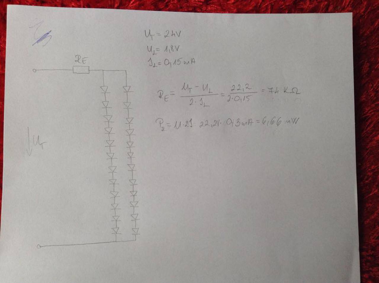

Köszönöm a válaszod! Én valahogy így képzeltem el, ki is számoltam de nekem 74 kOhmos ellenállás jött ki (igaz most 15 mA-rel számoltam). Leellenőriznéd nekem kérlek, hogy jó lesz e így? Sajnos annyira nem bízom a tudásomban (ritkán csinálok ilyet) és ajándékba szeretném csinálni
(#) nedudgi válasza anaja hozzászólására (») Máj 9, 2015 /
Az 1Ft értékű ellenálláson nem kellene spórolni. Ha valami történik az egyik ágon, a másik nyakába robban az összes szabad áram.
A számolást nem néztem, becsukott szemmel is rossz. Van egy segédprogram, ami megoldja helyetted a dolgot.

(#) killbill válasza anaja hozzászólására (») Máj 9, 2015 /
A szamitasoban tobb hiba is van. Eloszor is, a 15mA az nem 0.15A, hanem 0.015A.
A masik hiba az, hogy csak 1 LED feszultseget vontad le a tapfeszultsegbol, pedig mind a 12 LED-ét le kellene vonni. Azaz R = (24V - 12*1.8V) / 30mA = (24V - 21.6V) / 30mA = 80 Ohm.
Az ellenallason eldisszipalt teljesitmeny pedig: I negyzeten * R. (Vagy U negyzet / R). Persze hasznalhatod a sima I * R-t is, ugyanazt az eredmenyt kapod mindharom esetben.

(#) anaja válasza killbill hozzászólására (») Máj 9, 2015 /
Igen, valóban igazad van! Köszönöm! Így már azért kicsit szívmelengetőbbek a számok
