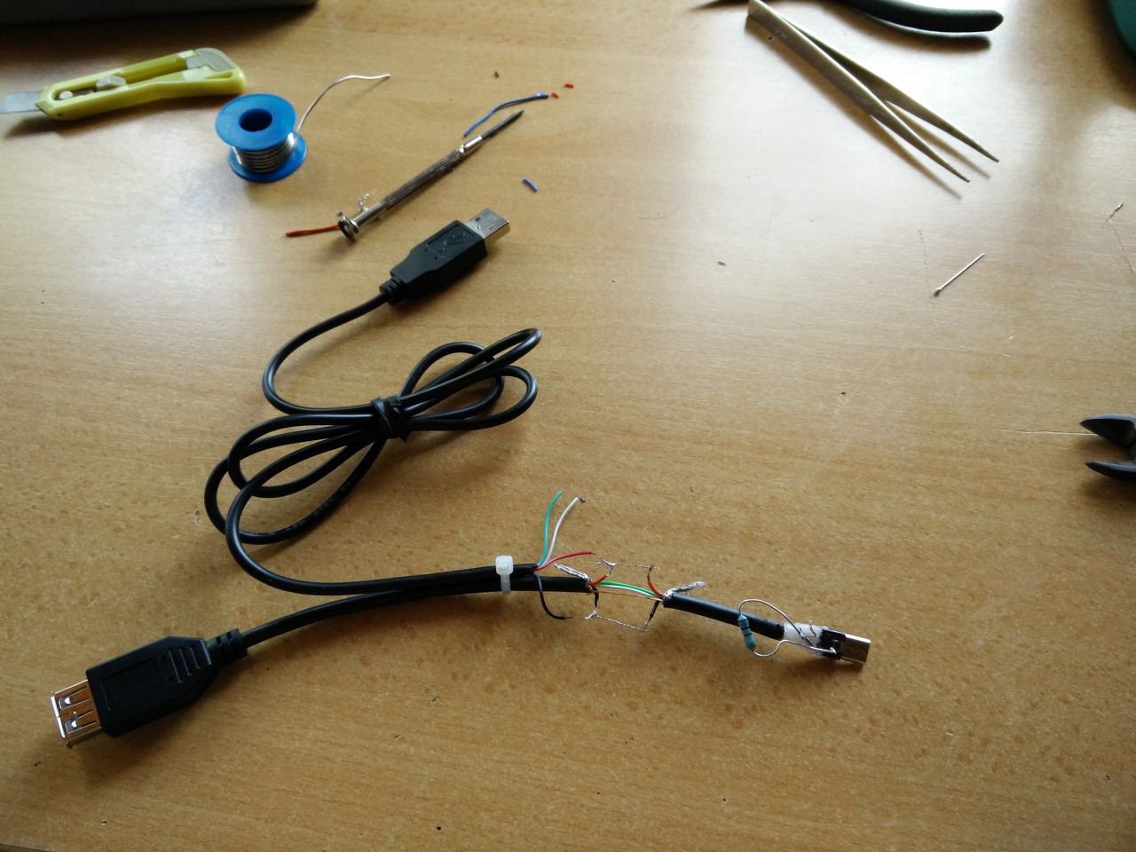

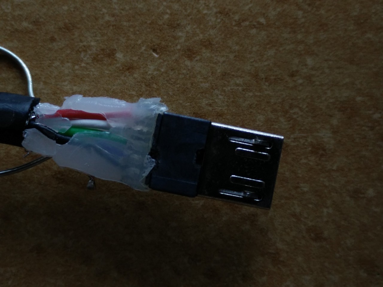

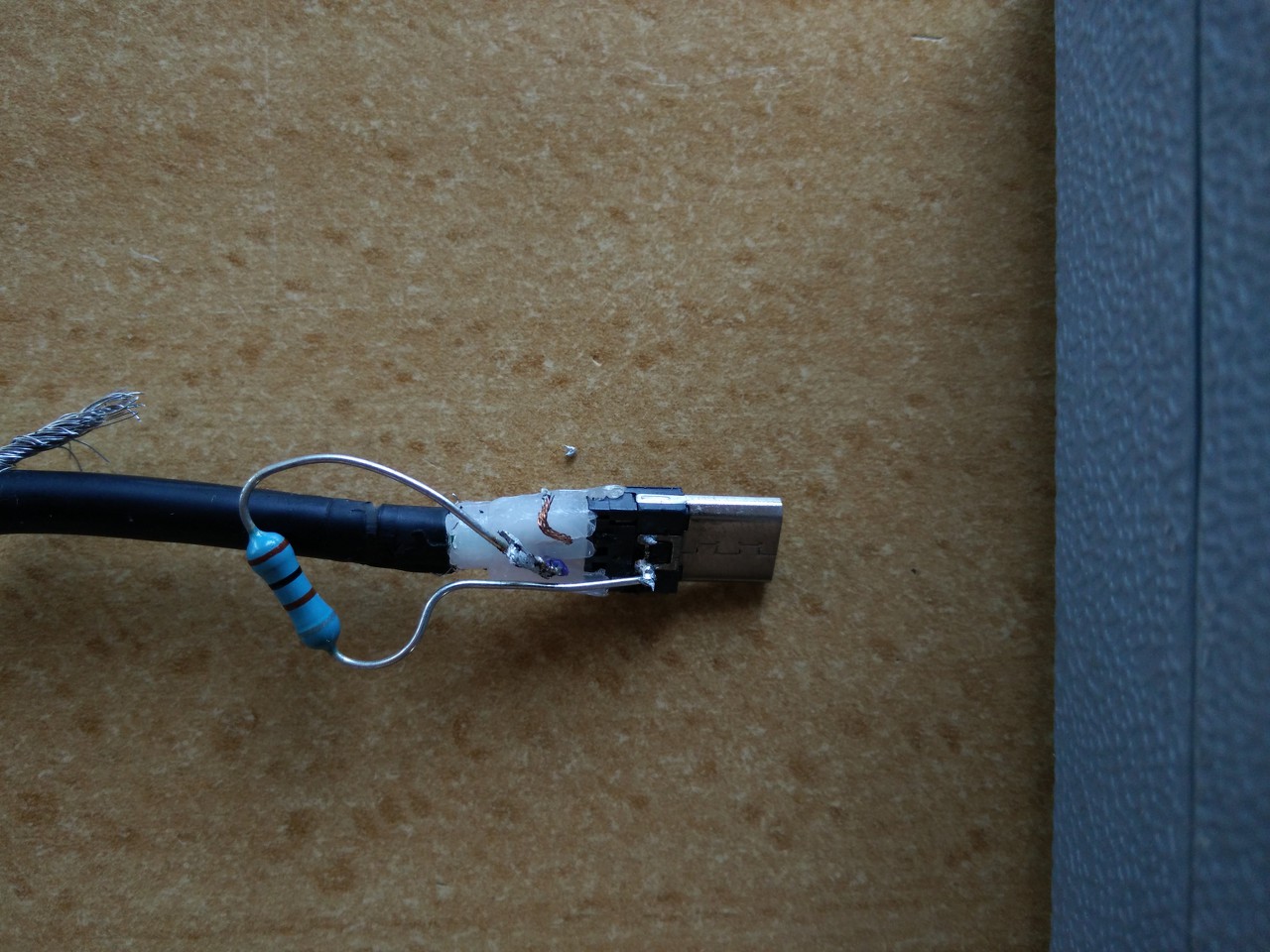

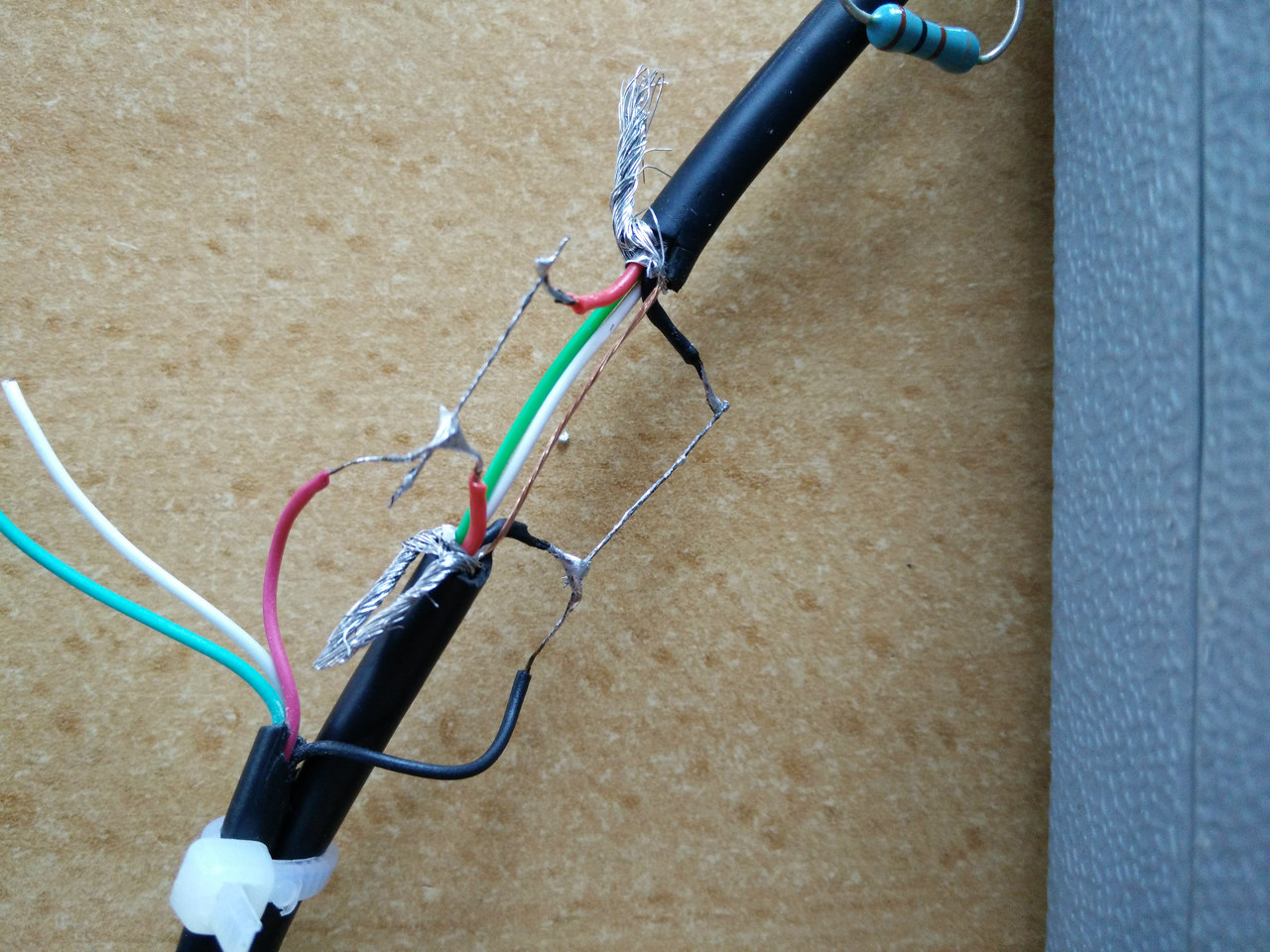

OTG Y kábelt szeretnék csinálni ami működik xperia minivel. Ez lehetséges, valaki már tesztelte és működik neki azzal a sémával amit csatolok, ez egy sima otg kábel ahol szerintem a 4.pinre a test egy 100k ohmos ellenálláson át jut, ezen kívül hogy legyen töltés bekötöttem az pozitív illetve a negatív szálat ahogy a képen látom, nekem elég egyszerűnek tűnt és mégsem működik... otg van, tehát az működik viszont közben töltés az nincs.
Ami az én képeimen látszik van egy szigetelés nélküli szál, nemtudom mi célból, azt lekötöttem hátha ott is kap testet a 4-es de egyébként visszaforrasztva is kipróbáltam és semmi eredmény, ja és nálam szerintem a lila vezeték köti össze a 4. és az 5. pint amitől ugye megy maga az otg, szóval csatolom a képeket, kérlek segítsetek hogy mi a gond, ja és tudom hogy kókány stb de csak arra mentem hogy jó legyen, persze nem lett jó...
ja igen az ellenállás nem lett tesztelve de 100asnak mondták a boltban és színek alapján is stimmel szerintem
(#) ktamas66 válasza jokerkiller hozzászólására (») Jún 15, 2015 / 1
Ez az ellenállás inkább 100 Ohm-osnak néz ki.
(#) jokerkiller válasza ktamas66 hozzászólására (») Jún 15, 2015 /
Akkor elképzelhető hogy rosszat adtak a boltban ? O_o
Hm most rákerestem és tényleg mások a színek ... :/ színkód
Akkor megpróbálok bontani valamiből itthon egy barna, fekete, sárga, arany/ezüst színű ellenállást.
Köszi a segítséget!
**találtam is egyet kettőt egy régi walkmanben kiszabadítom az egyiket aztán kipróbálom
A hozzászólás módosítva: Jún 15, 2015
(#) morgo válasza jokerkiller hozzászólására (») Jún 15, 2015 /
Szia! Nekem akkor működött ez a megoldás, ha az ellenállás helyére sima átkötést tettem. A ZTE Blade 3-mal csak így működött.
(#) jokerkiller hozzászólása Jún 15, 2015 /
Már megy is köszi a helpet!!
@morgo, igen de ennél nem, általában a legtöbb telónál elég a sima otg y kábel nekem is van bolti oneplusal nexus 7el 5el tökkéletes de ezzel nem megy, rákerestem és láttam hogy ezzel csak így megy meg még pár régebbi sonyval meg van olyan samsung aminek szintén kell csak ott hatvanvalahanyas ellenállás kell
Viszont ez most only otg y tehát külső áramforrással tölt és kezeli az otgn lévő eszközt de áramforrás nélkül nem. Viszont a töltés megy akkor is ha nincs rajta másik eszköz.
Am gyors kipróbáltam hogyha a végére kötök egy hubot kezeli e és igen

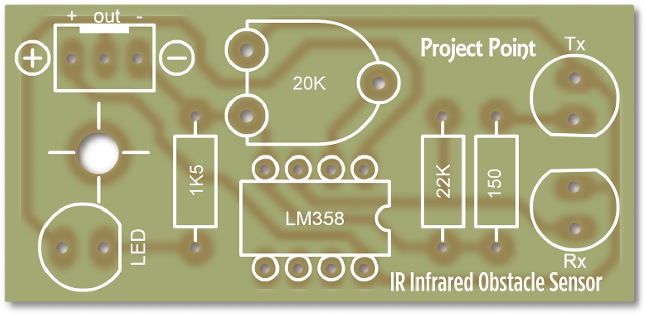

(#) eadx hozzászólása Jún 16, 2015 /

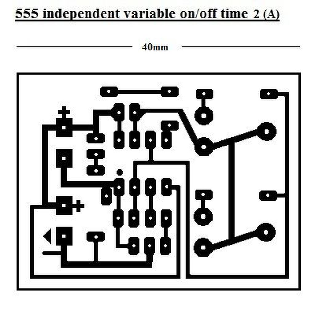

Meg tudná mondani valaki, hogy a képen látható panel mennyi tápfeszről üzemel. A cél az lenne, hogy az infra kapcsolja be az időzítő áramkört.
(#) ferci válasza eadx hozzászólására (») Jún 16, 2015 /
Például 12 voltos akkuról.. ott van az 5-15V input.
(#) eadx válasza ferci hozzászólására (») Jún 16, 2015 /
Az infra panel mennyiről megy, nem a másik amit szeretnék az infrával kapcsolni.
Azt hol keressem?
Ez az infrás panel nem valami nagy dolog... sima dc-vel táplálva a ledet elég nudli a távolság, stb...- és nem lenne rossz, ha rendes kapcsrajzot tennél fel és együtt a 2-t, összekötve rendszerben.
Az LM358 kimenete sincs "beillesztve " az 555 körébe pl., ha azt kéne indítania... pl. 555/4-es láb.
A hozzászólás módosítva: Jún 16, 2015
(#) pont válasza eadx hozzászólására (») Jún 16, 2015 /
Mivel a kimenet visszajelző led előtétje 1,5k, az átlagos 10mA led áramot feltételezve a 12v a valószínű, de szerintem 9-15v ig bármivel elmegy.
Ilyen eszembe sem jutott, hogy beilleszteni. Arra gondoltam nemes egyszerűséggel, hogy az infra panel " + out - " kimenetet belekötöm az időzítő kapcsolója helyett. Lehet nem valami elegáns megoldás, de akár működhet is.
(#) eadx válasza pont hozzászólására (») Jún 16, 2015 /
Akkor nem kell kicserélni ezek szerint semelyik alkatrészt sem, ha 12 V-ról hajtom a cuccot.
Az érdekes lenne, hogy egy 358 kimenete olyan áramkört kapcsol direktben, amiben egy BD241 is van, stb... nem gondolod?trabant húz egy kamiont...
Először oldd meg, hogy egy infrás kapcsolás működjön is abban a távolságban, ahogy szeretnéd. Utána az 555 4-es lábát kösd fel +Ut-re egy 10k-s ellenállással és ha azt lehúzod 0 voltra egy fázisban jól illesztett 358-cal, akkor nem működik az 555 és a kapcsolgatott BD.
Ha gondoltam volna biztosan nem teszem fel a kérdést. Ha az infra relét kapcsolna az nem lenne jó, mert a hangtalanság az lényeges.
Semmi gond.. dolgozd át a két kapcsolást és akkor működhet.
Az infra részt egyáltalán kipróbáltad, hány centire jó így?
Oké, köszi.
(#) proli007 válasza eadx hozzászólására (») Jún 16, 2015 /
Hello! Az időzítővel sok baj nem lesz, ha az 555 4-es lába a negatív ponton van, mint a rajzon. Mert működni, azt nem fog..

(#) eadx válasza proli007 hozzászólására (») Jún 16, 2015 /
Ez teljesen igaz, de a másik rajzon és a tervezett panelon már úgy tünik jó helyre tették.

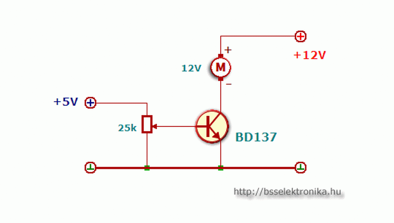

(#) fede99 hozzászólása Jún 16, 2015 /
Szabályozható ventilátort szeretnék készíteni. Az a kérdésem, hogy a potmétert miként kell bekötni, hogy változtatható ellenállásként működjön?
