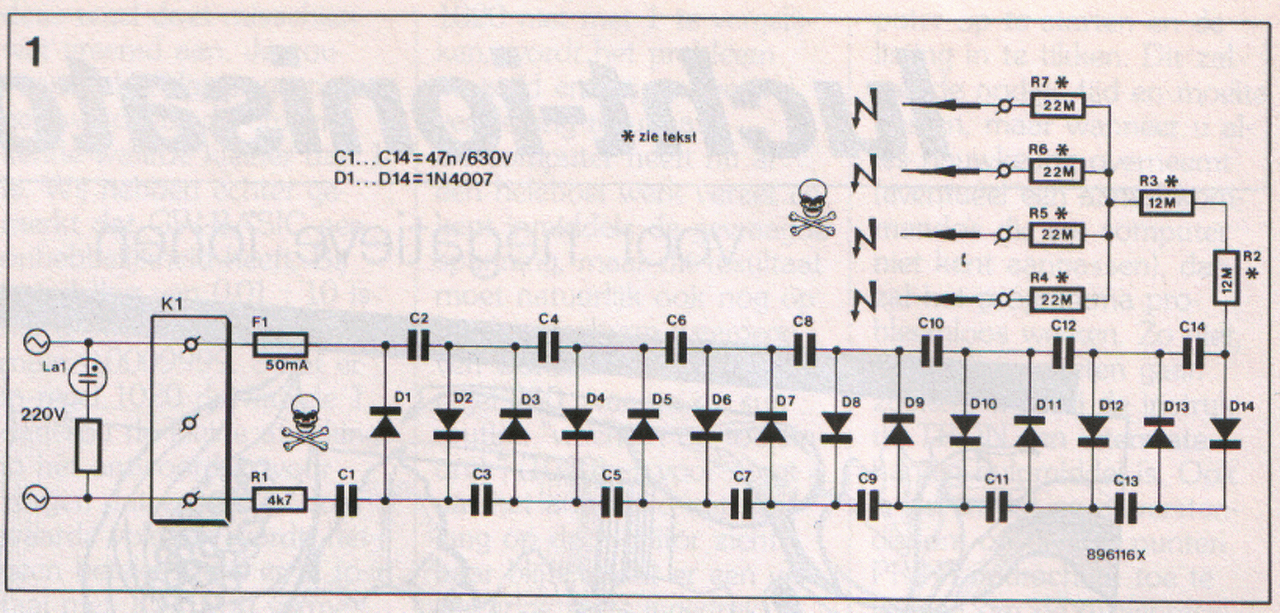

Üdv mindenkinek! A kérdés az, ha egy akkuról, ami 12 V 5 Ah tud meghajtanék egy Cockcroft–Walton generatort, mennyi amper maradna a másik végén. 7-8 kV kellene kijöjjön a sokszorozás után. Van erre valamilyen képlet?
Ha nagyon elenyésző az amper a végén akkor, hogyan lehet hozzáadni? 10-15 mA kellene, hogy a patkányokra "élettani hatást gyakoroljon".
(#) ferci válasza eadx hozzászólására (») Jún 19, 2015 /
Egy sokszorozónál nem mindegy, hogy "pillanatnyi" teljesítményfelvétel kellene a "pufferből " vagy folyamatos ( 80-100 watt legalább: 7 kV -10-12 mA ), tehát a kérdés inkább a végfesz.
A hozzászólás módosítva: Jún 19, 2015
