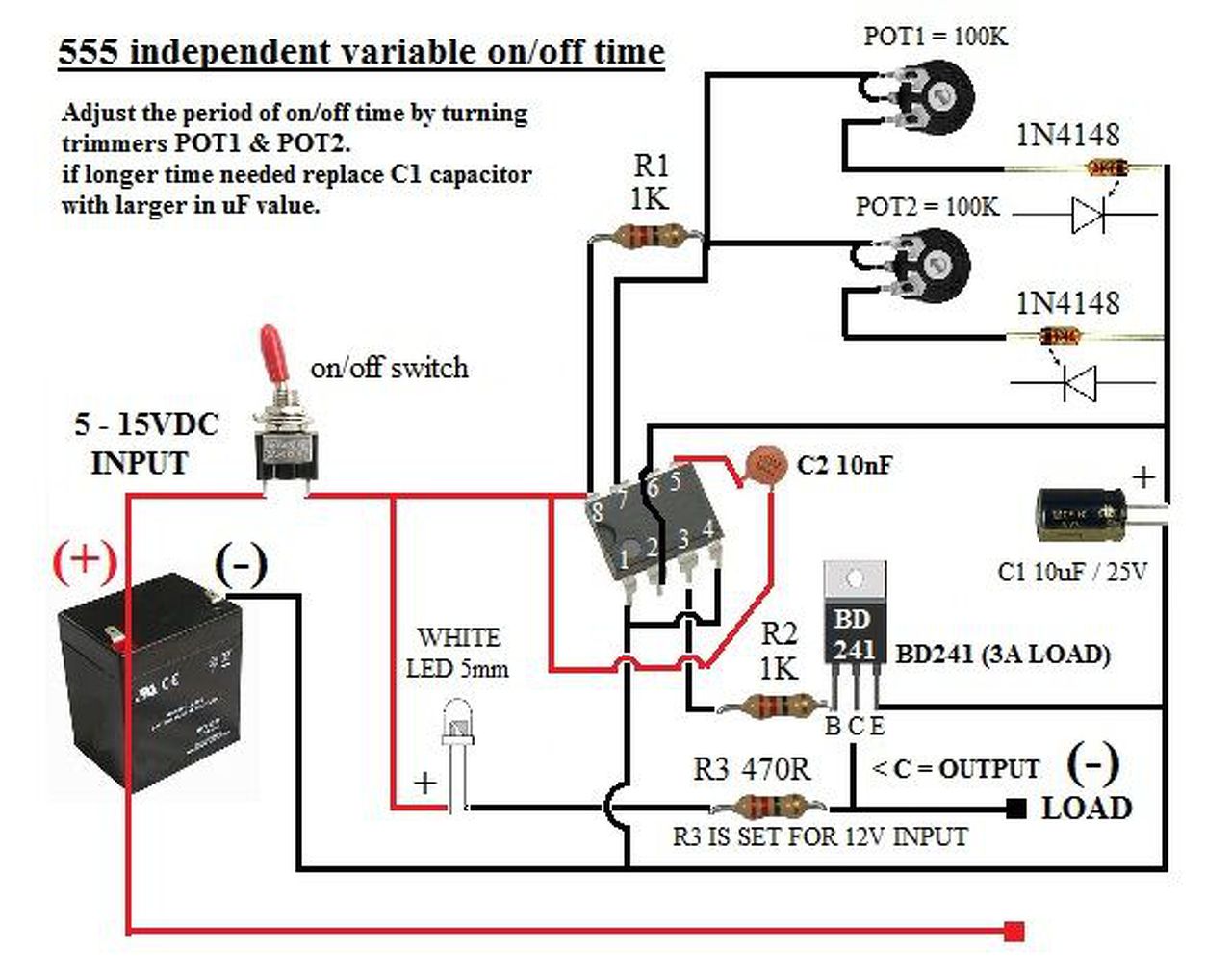

Meg tudná mondani valaki, hogy a képen látható panel mennyi tápfeszről üzemel. A cél az lenne, hogy az infra kapcsolja be az időzítő áramkört.
Például 12 voltos akkuról.. ott van az 5-15V input.
Az infra panel mennyiről megy, nem a másik amit szeretnék az infrával kapcsolni.
Ez az infrás panel nem valami nagy dolog... sima dc-vel táplálva a ledet elég nudli a távolság, stb...- és nem lenne rossz, ha rendes kapcsrajzot tennél fel és együtt a 2-t, összekötve rendszerben.
Az LM358 kimenete sincs "beillesztve " az 555 körébe pl., ha azt kéne indítania... pl. 555/4-es láb. A hozzászólás módosítva: Jún 16, 2015
Mivel a kimenet visszajelző led előtétje 1,5k, az átlagos 10mA led áramot feltételezve a 12v a valószínű, de szerintem 9-15v ig bármivel elmegy.
Ilyen eszembe sem jutott, hogy beilleszteni. Arra gondoltam nemes egyszerűséggel, hogy az infra panel " + out - " kimenetet belekötöm az időzítő kapcsolója helyett. Lehet nem valami elegáns megoldás, de akár működhet is.
Akkor nem kell kicserélni ezek szerint semelyik alkatrészt sem, ha 12 V-ról hajtom a cuccot.
Az érdekes lenne, hogy egy 358 kimenete olyan áramkört kapcsol direktben, amiben egy BD241 is van, stb... nem gondolod?trabant húz egy kamiont...
Először oldd meg, hogy egy infrás kapcsolás működjön is abban a távolságban, ahogy szeretnéd. Utána az 555 4-es lábát kösd fel +Ut-re egy 10k-s ellenállással és ha azt lehúzod 0 voltra egy fázisban jól illesztett 358-cal, akkor nem működik az 555 és a kapcsolgatott BD.
Ha gondoltam volna biztosan nem teszem fel a kérdést. Ha az infra relét kapcsolna az nem lenne jó, mert a hangtalanság az lényeges.
Semmi gond.. dolgozd át a két kapcsolást és akkor működhet.
Az infra részt egyáltalán kipróbáltad, hány centire jó így? A hozzászólás módosítva: Jún 16, 2015
Hello! Az időzítővel sok baj nem lesz, ha az 555 4-es lába a negatív ponton van, mint a rajzon. Mert működni, azt nem fog..
