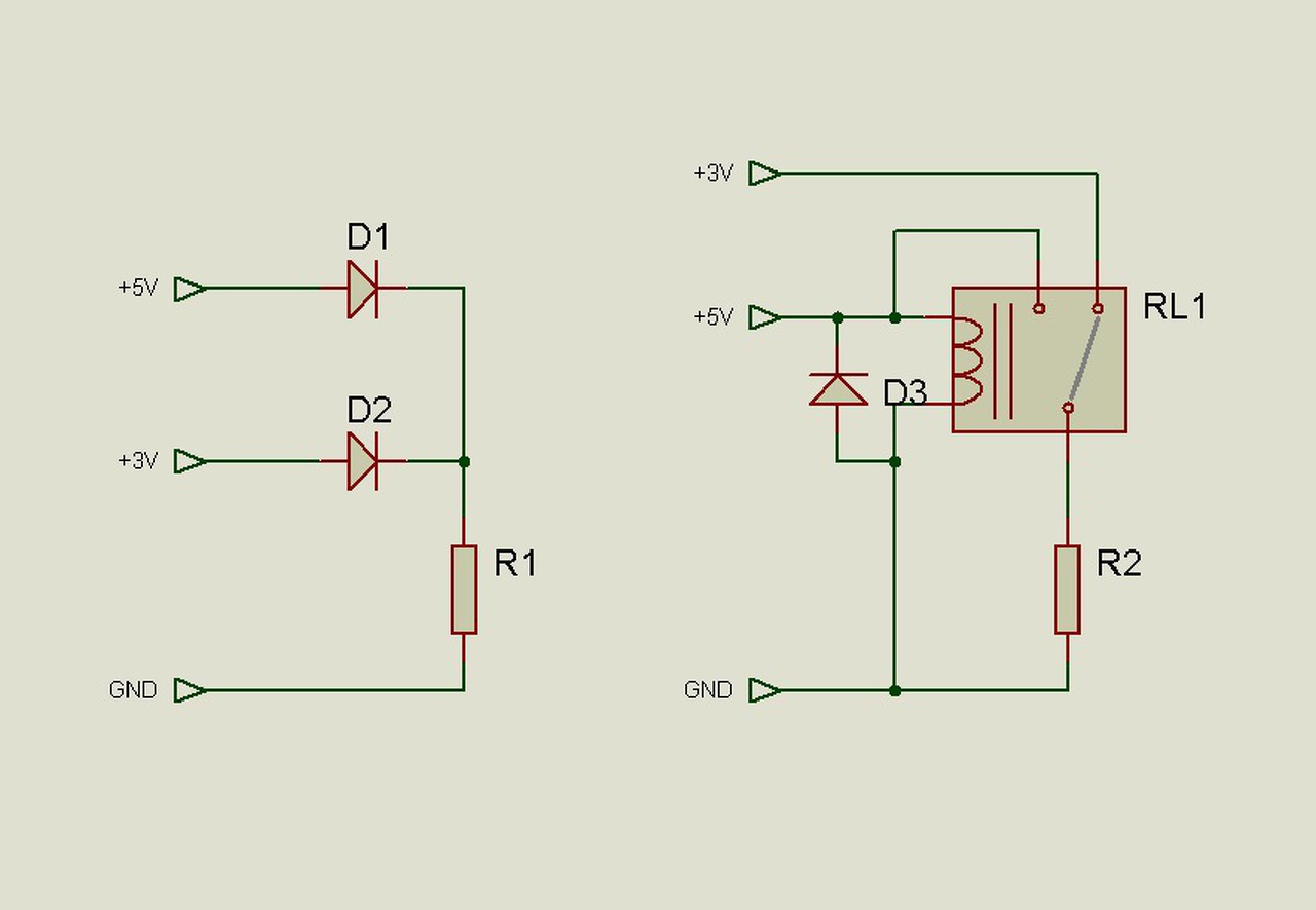

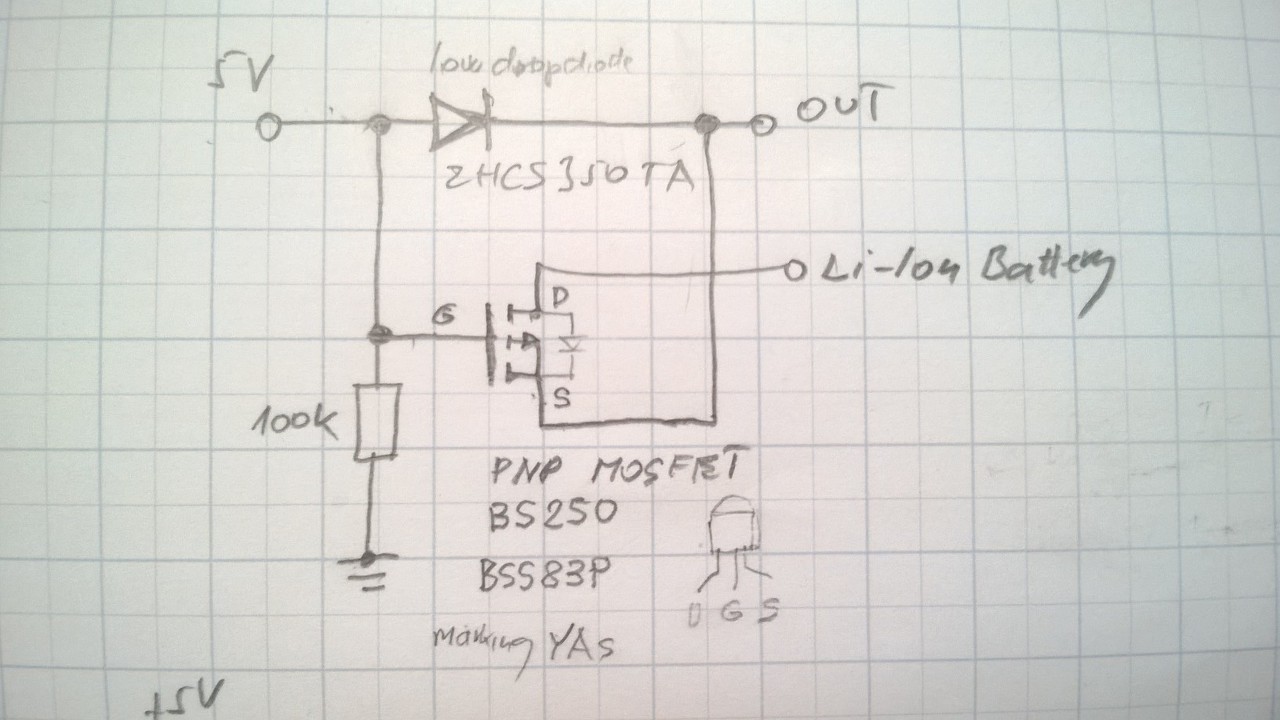

(#) Kovabe hozzászólása Aug 29, 2015 /
Egy olyan kapcsolást keresek ahol van egy bejövő 5V, van egy 3V-os elem és a kapcsolást biztosító alkatrészek. A kapcsolás működése arról szolna hogy ha valami oknál fogva eltünik az 5V akkor a 3V-ról üzemelne tvább az elektronikám. Van erre valami egyszerü tranzisztoros megoldás?
A hozzászólás módosítva: Aug 29, 2015
(#) mikrokapcsolo válasza Kovabe hozzászólására (») Aug 29, 2015 /
Helló! Szerintem egy dióda megoldja a problémát. Ha kritikus a feszültség, akkos schottky dióda. Az 5V-os ágba a diódával belecsatlakozol, így az 5V nem tölti a 3V-os elemedet, de ha elszáll a betáp, a dióda nyit, és 3V (mínusz dióda) megy tovább.
(#) Bakman válasza Kovabe hozzászólására (») Aug 29, 2015 /
Két egyszerű variáció. A relés megoldásnál van holtidő, amíg a relé érintkezői zárnak, plusz a relé fogyasztása. A diódás megoldásnál a diódák nyitófeszültségével kevesebb jut az áramkörnek, amit így akarsz táplálni.
(#) Kovabe válasza mikrokapcsolo hozzászólására (») Aug 29, 2015 /
Ok ez már bennem is felvetödött de félek a PIC instabilitásáról mert amit terveztem az nem nagyon szereti ezt a kis feszültséget ha jól olvastam. Illetve másra is szeretném használni ami még tervbe van véve de még leírni sem tudom mert mindig jön valami kis hülyeség bele.
Ezért gondoltam hogy valami relé szerüség csak tranzisztorból.
(#) tkovacs válasza Kovabe hozzászólására (») Aug 29, 2015 / 1
Helló! Szerintem neked a mellékelt kapcsolás kell.
(#) Kovabe válasza tkovacs hozzászólására (») Aug 29, 2015 /
Igen erre van szükségem, köszönöm.

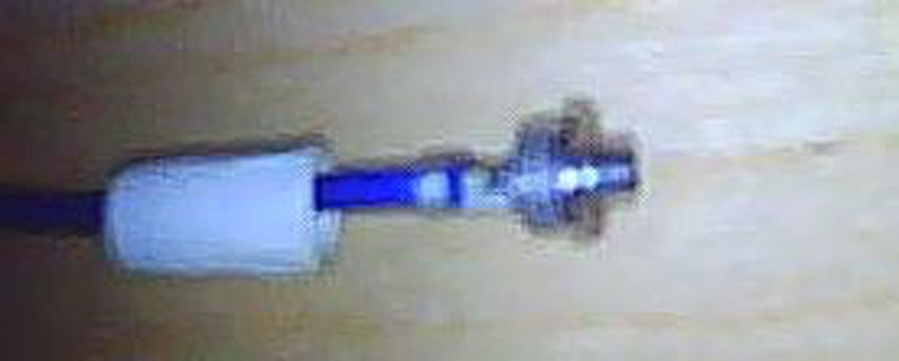

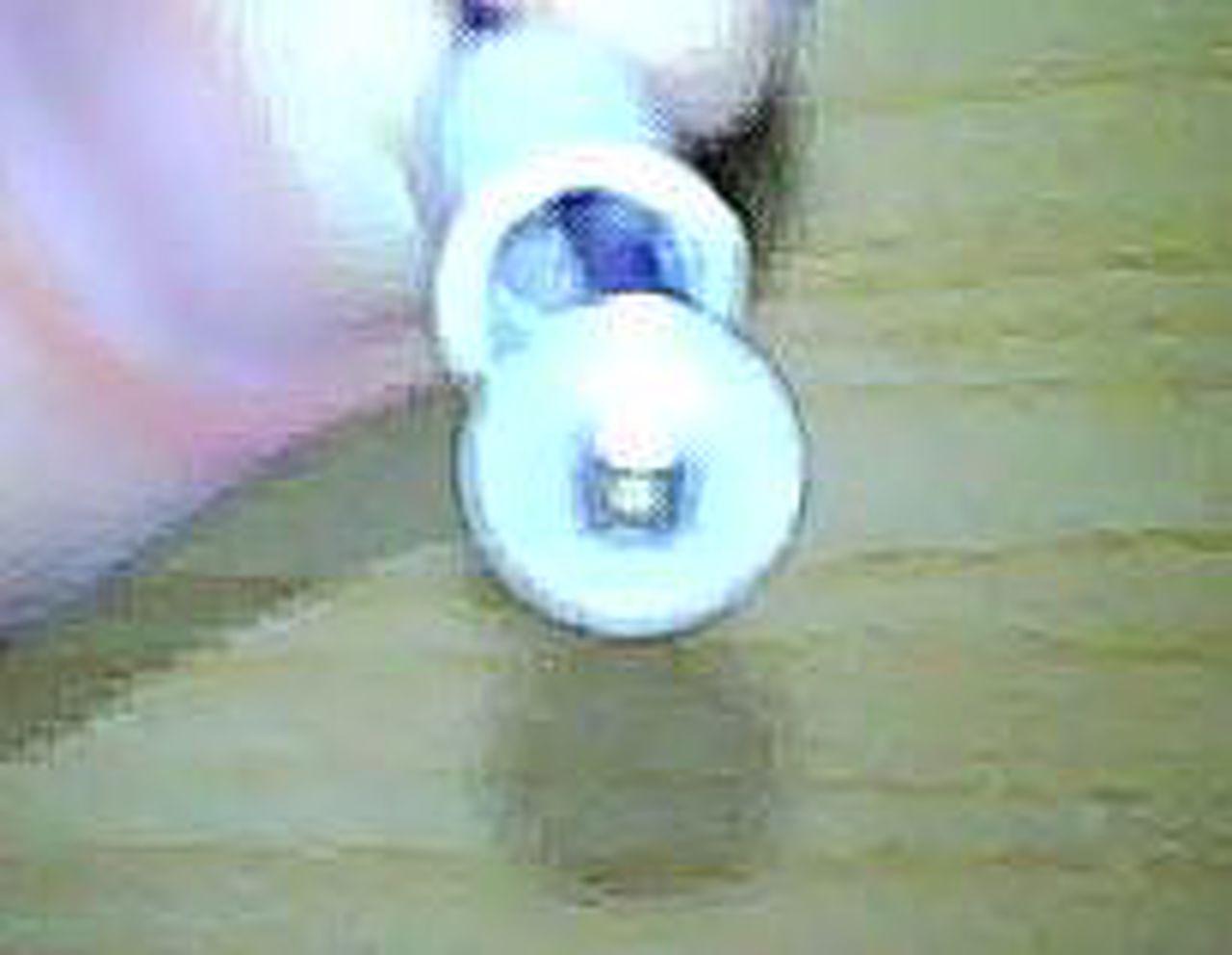

(#) Wind-Storm hozzászólása Aug 30, 2015 /
Helló!
Van egy ősrégi 6 ceruzaelemes vérnyomásmérő, valószínűleg ugyanez a típus: link.
Vagy beletörött, vagy a gépen kívül letörött a tűje a jacknak.
Sajnos jobb képet nem találtam amin esetleg látszana a sértetlen csatlakozó.
Nekem már csak egy maradvány maradt amelyből nem nagyon tudom eredetileg hogyan nézhetett ki ez a kétpólusú jack. Valaki esetleg ismeri, illetve vajon van még forgalomban ilyen?
Sajnos autofókusz nélküli gagyi vga kamerával nem sikerült egyelőre jobb képeket készítenem..
A hozzászólás módosítva: Aug 30, 2015
(#) fongab válasza Wind-Storm hozzászólására (») Aug 30, 2015 /
Ezeknél a készülékeknél, a szív dobogását mérik ezzel.
piezo hangszedő Elvileg még kapható. Ha a sima 3,5 nem megy bele, akkor marad a 2,5 jack
