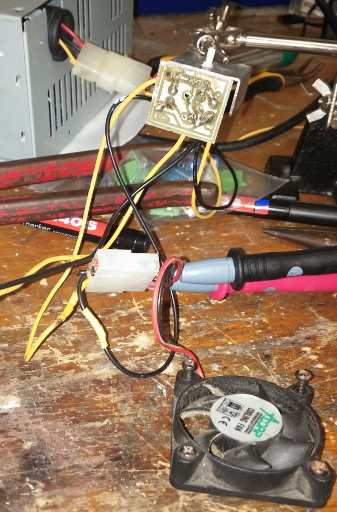

Egy előbbi hozzászólásomban gondom volt a venti visszajelzővel ezt ti elmagyaráztátok! Ezúton is köszönet!

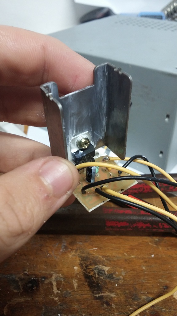

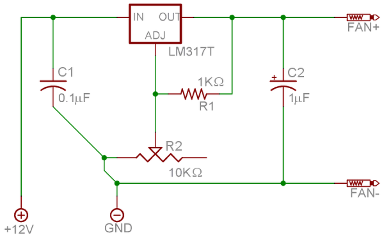

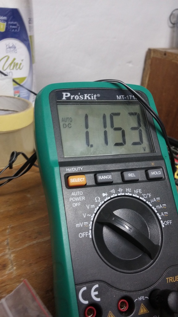

Ma befejeztem a sebességszabályzó viszont most azzal van gond.
Amikor teljesen feltekerem a potméter elvileg 12 volt nak kéne lennie viszont csak 1,15 amikor teljesen letekerem akkor 0,14 ami szerintem jó.
Mi lehet a gond? Amikor elkészült nem méregettem ba az alkatrészeket hogy annyi-e az értékük mint aminek kell viszont szerintem azzal nem lesz gond. Nem tudom hogy rövidzárlat lehet vagy esetleg a tervezés rossz bár ezt kétlem mivel nem egy bonyolult kapcsolás.
U.I.: Azért használtam dupla potmétert mivel csak abban volt itthon 10k-s

Az LM317-nek nem így van a lábkiosztása és az 1k-s ellenállás is sok egy kicsit.
A hozzászólás módosítva: Aug 31, 2015
(#) 20sz Jófiú válasza trickentrack hozzászólására (») Aug 31, 2015 /
Cseréld ki az LM317-et egy 7805-re és a potmétert csökkentsd le 1k-ra. Az R1 maradhat 1k. Ezzel szépen tudod majd szabályozni a venti sebességét.
(#) trickentrack válasza 20sz Jófiú hozzászólására (») Aug 31, 2015 /
Rendben köszi, beszerzem az alkatrészeket és kipróbálom!

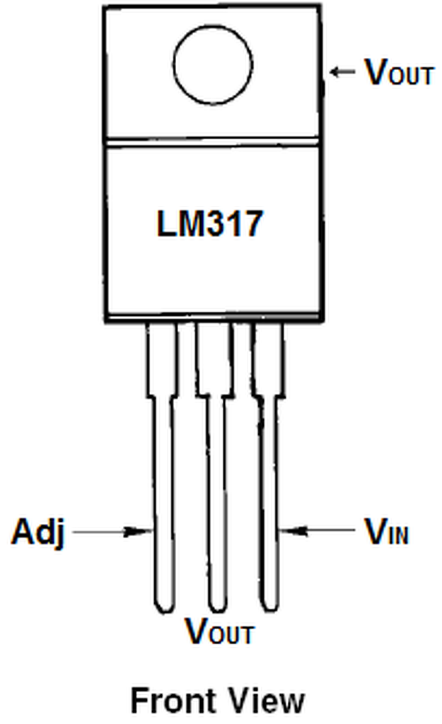

(#) Csupasz válasza trickentrack hozzászólására (») Szept 1, 2015 /
Nézd meg először a 317 bekötését. Így lesz helyes.

(#) trickentrack válasza Csupasz hozzászólására (») Szept 1, 2015 / 1
Az Adj lábat látom, de melyik az in és out?

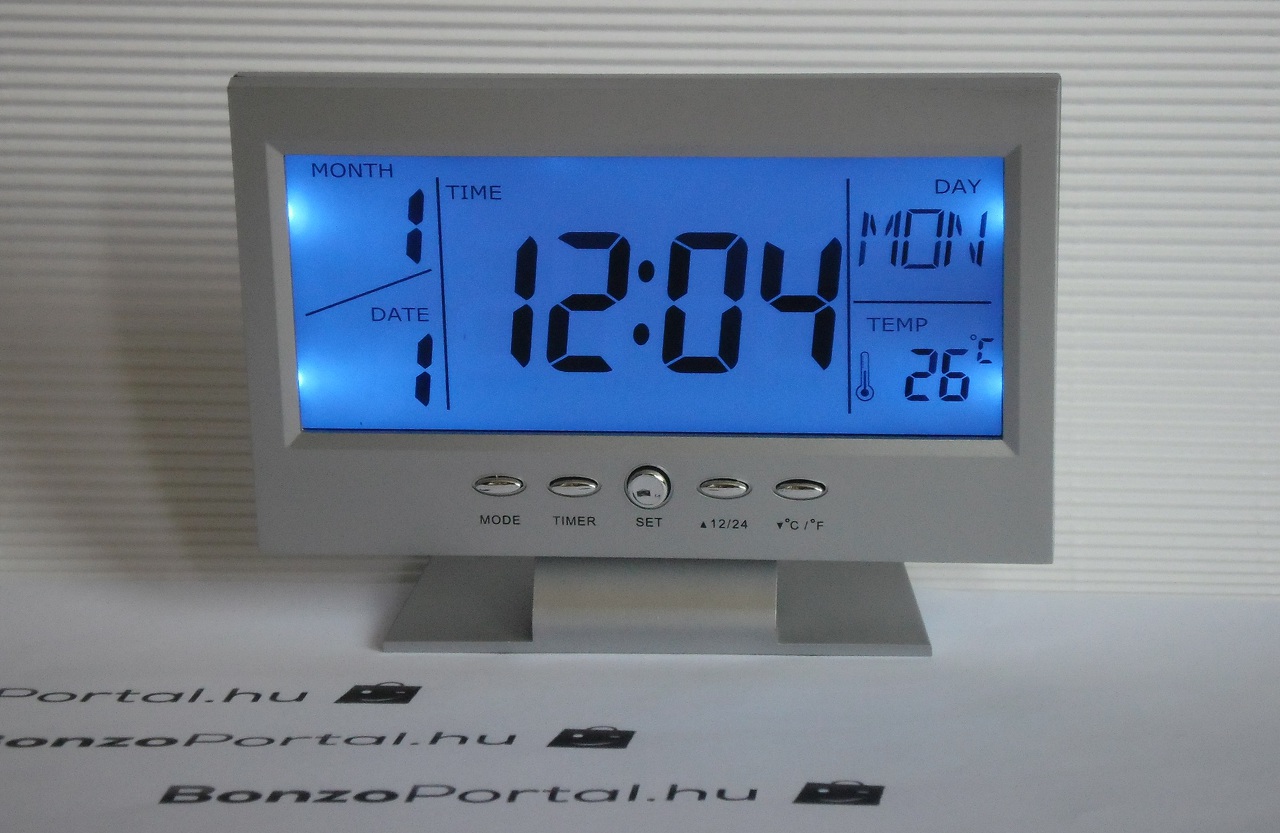

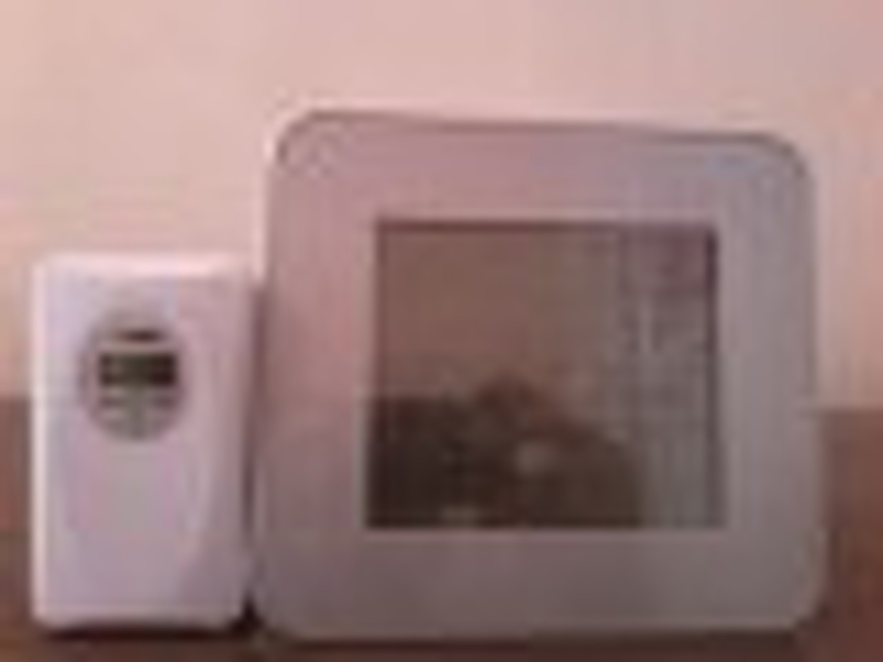

Szeretnék venni egy képen látható hőmérőt!
Csak nagyon halványnak tűnik a nagyobb kijelző!
Meglehetne valahogy világítani LED-el hátúrról?
Vagy mivel?
Rosz a kép ezért iinkább linkelem!
A hozzászólás módosítva: Szept 1, 2015
(#) vargaf válasza trickentrack hozzászólására (») Szept 1, 2015 / 2
Rá van írva az is a képre! A Vout a középső, a Vin a jobb oldali.
Üdv.: Feri
(#) trickentrack válasza vargaf hozzászólására (») Szept 1, 2015 / 1
De hülye vagyok! Köszi!
(#) pont válasza zsolt58 hozzászólására (») Szept 1, 2015 /
Megvilágítani nem lehet, de ilyen kijelzőknél, ha a telepek nincsenek kimerülve nem szokott gond lenni a láthatósággal. Viszont elég érzékeny, hogy milyen szögből nézed, lehet ez zavart meg.
(#) zsolt58 válasza pont hozzászólására (») Szept 1, 2015 /
Akkor szerinted szépen fog látszódni?
És a kép szerint se lehet?
Ezeknek a kijelzőknek saját fényük nincs, ezért, hogy éjszaka is látni lehessen tesznek rájuk világítást, de az csak a sötétben segít, további megvilágítástól nem lesz élesebb a kép, ha megnézed a szélén, ahol erősebb a világítás, kevésbé látható, mint középen.
