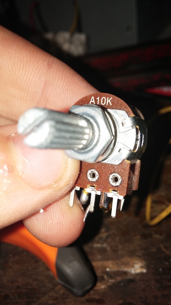

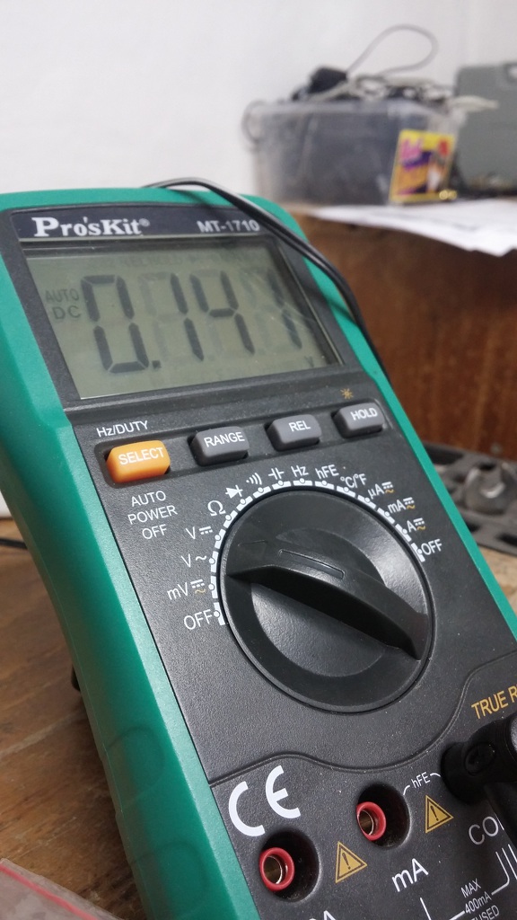

Egy előbbi hozzászólásomban gondom volt a venti visszajelzővel ezt ti elmagyaráztátok! Ezúton is köszönet! Ma befejeztem a sebességszabályzó viszont most azzal van gond. Amikor teljesen feltekerem a potméter elvileg 12 volt nak kéne lennie viszont csak 1,15 amikor teljesen letekerem akkor 0,14 ami szerintem jó. Mi lehet a gond? Amikor elkészült nem méregettem ba az alkatrészeket hogy annyi-e az értékük mint aminek kell viszont szerintem azzal nem lesz gond. Nem tudom hogy rövidzárlat lehet vagy esetleg a tervezés rossz bár ezt kétlem mivel nem egy bonyolult kapcsolás. U.I.: Azért használtam dupla potmétert mivel csak abban volt itthon 10k-s A hozzászólás módosítva: Aug 31, 2015
Az LM317-nek nem így van a lábkiosztása és az 1k-s ellenállás is sok egy kicsit.
Cseréld ki az LM317-et egy 7805-re és a potmétert csökkentsd le 1k-ra. Az R1 maradhat 1k. Ezzel szépen tudod majd szabályozni a venti sebességét.
Rendben köszi, beszerzem az alkatrészeket és kipróbálom!
Nézd meg először a 317 bekötését. Így lesz helyes.
Néztem az adatlapját, csak nekem kínaiul van.
A hozzászólás módosítva: Szept 1, 2015
