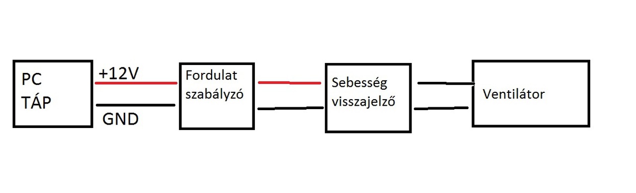

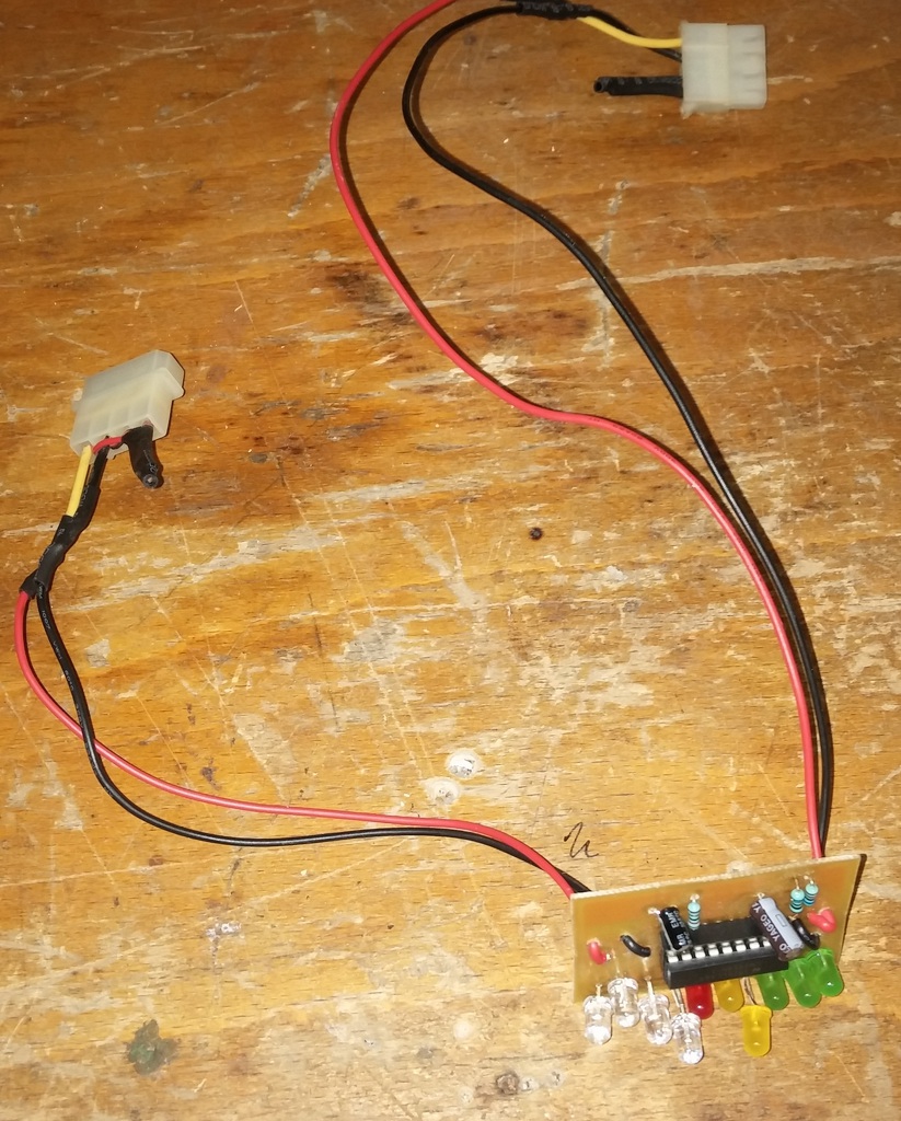

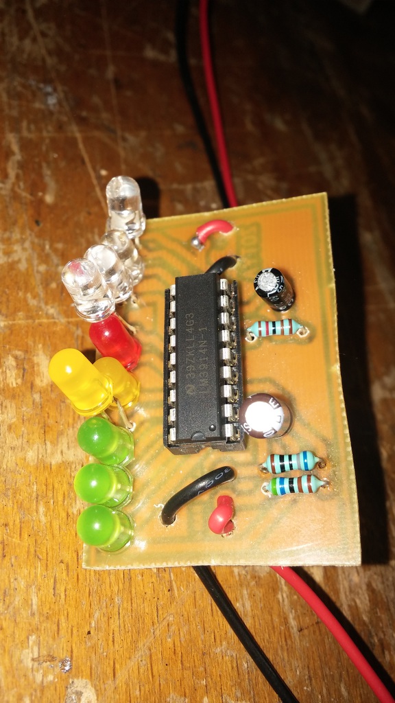

Megépítettem az egyik cikkben bemutatott PC ventilátor visszajelzőt (szabályzó is készülőben) kipróbáltam a ledek világítanak nem mind hanem amennyinek kell, viszont a kimeneten nem ad le áramot, így nem működik a ventilátor. Ami még feltűnt hogy a forrasztási oldalon a vezetősávok,forrasztások elég forróak, a kimenetet ellenőriztem nincs rövidre zárva. Mi lehet a problémája? Méregessem az alkatrészeket nem-e rövidzár van?

(#) BEMcorp válasza trickentrack hozzászólására (») Aug 30, 2015 /
Valami gebasz lesz itt.
Azt mondod visszajelző, utána meg azt hogy "a kimeneten nem ad le áramot"
Egy visszajelzőnek nincs kimenete (illetve van: a LEDek), szóval valami nagyon félre van kötve & értve.
Ha jól látom a képeken, ezt a visszajelzőt a 12V-os molex csatira kötötted, ami tápegységnek jó, de honnan vegye a mérendő jelet?
Elméletileg lennie kellene egy bemenetnek, ami a 3 vezetékes (illetve a 4vezetékesnek is) a sárga 'drótjára' csatlakozna (fordulatszám jel - kimenet).

(#) trickentrack válasza BEMcorp hozzászólására (») Aug 30, 2015 /
Lehet hogy rosszul értelmeztem, de szerintem jól gondolom. Itt a kapcsolás.
Módosítás: Én így értelmezem ezt az egészet. (Mellékelve paintes rajzban)
Csak annyi hogy most a fordulatszabályzó kimaradt mert alkatrész hiányában még nincs teljesen kész.

(#) Csupasz válasza trickentrack hozzászólására (») Aug 31, 2015 /
Egy kicsit elnézted a dolgot. A FAN feliratú vezetékre kell csatlakoztatnod azt a feszültséget, amit szeretnél kijelezni.Ezt az áramkört nem sorba kell kötni a szabályzóval és a ventivel, hanem a ventivel párhuzamosan.
(#) trickentrack válasza Csupasz hozzászólására (») Aug 31, 2015 /
Tehát a szabályzóból megy a ventibe és a fan feirathoz hoz? A visszajelzőnek pedig kell egy külön 12v os tápellátás?
Igen. A szabályzó vezérli a ventillátort, és a vezérlő veszültséget méred az IC-vel. Egyébként ellenőrizheted úgy az áramkört, hogy a bemenetére max. a ventillátor feszültségét kötöd, és a testeket közösíted.Ha változtatod a feszültséget, változnia kell a ledsor hosszának.
Van a cikknek a másik része, abban van a szabályzó, és hogy hogyan kell összekötni őket.
