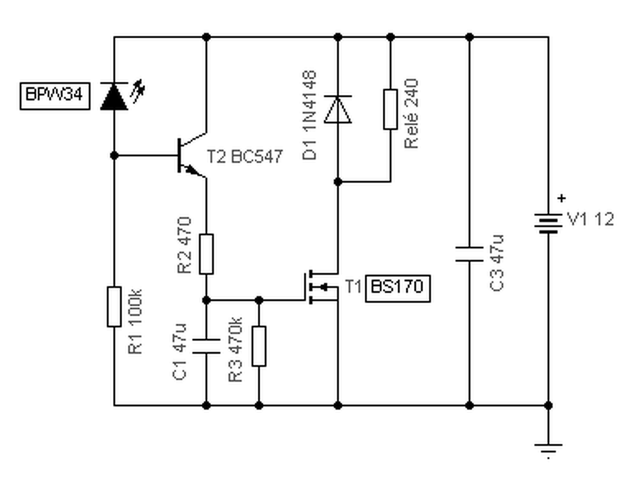

(#) laacika hozzászólása Szept 6, 2015 /
Egy kis segitséget kérnék,kezdő vagyok elektro téren,javasoltak nekem egy fototranzisztoros megoldást,hegesztő iv nagy fényerejére kapcsolna egy kis ventilátort,nem nagy teljesitményű 220v 60-80w os.Szóval mikor hegesztek akkor a fény kapcsolná a ventit,erre kellene nekem egy nagyon egyszerű kapcsolás.
(próba nyákra szeretném elkésziteni)
Előre is köszönöm segitségeteket.
(#) proli007 válasza laacika hozzászólására (») Szept 6, 2015 /
Hello! Ezzel pld. lehetne próbálkozni. Vagy a BPW-t használod, vagy fototranyót, attól függően mi van. Érzékenységét az R1-el állítod be, hogy lássa az ívet, de ne zavarja a természetes fény.
(#) laacika válasza proli007 hozzászólására (») Szept 7, 2015 /
Szia,köszi szépen,minden képp kell neki 12 volt?erre nem számitottam,azt hittem megoldható ez nélkül is,minden esetre nem gond,hány Amper kellene hozzá?

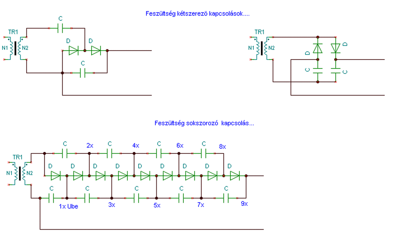

(#) jani1987 hozzászólása Szept 7, 2015 /
Adódik a kérdés hogy ha diódának 1N4004-et használnék (csak mondtam egy példát) akkor a kondenzátorok értéke mekkora legyen? Az hogy a feszültségtűrés nő azt gondolom de a kapacitás hogyan befolyásolja? A végső állásában használnám többet mert a trafó 12V-os.
A hozzászólás módosítva: Szept 7, 2015
(#) qvasz2 válasza laacika hozzászólására (») Szept 7, 2015 /
„hány Amper kellene”
A kapcsolás fogyasztását a relé határozza meg. Nagyságrendileg 100 mA körül számolhatsz, de vannak ettől jelentősen eltérő típusok is.
(#) qvasz2 válasza jani1987 hozzászólására (») Szept 7, 2015 /
Rendkívül rosszul kérdezel, szinte gondolatolvasó tanfolyam kell hozzád
A fesz. többszörözőkben a kondi értéke a kivenni kívánt áramtól függ, fesz. tűrése pedig az elérni kívánt fesz. nagyságától.
(#) laacika válasza qvasz2 hozzászólására (») Szept 7, 2015 /
Köszi válaszod,márcsak azért kérdeztem hogy milyen tápot szerezzek neki,akkor elvileg egy erősebb teló töltő féleségről is eldõcögne ez a kapcsolás?(persze 12v os teló nincs).

(#) proli007 válasza laacika hozzászólására (») Szept 7, 2015 /
Valami tápfeszültség kell neki, mert különben miből fog meghúzni a relé? Az áramot legfőképpen az általad választott relé árama fogja meghatározni. Egy átlagos 12V-os relé áramfelvétele kb 50mA körül van.
Ha teló töltőd van, az is jó, akkor 5V-os relé kell bele, és elmegy ez 5V-ról is, az érzékenységet pedig amúgy is be kell állítani. Arra figyelj, hogy az 5V-os relé picit többet fogyaszt, keress kis áram igényűt!
Amit linkeltél relét, persze jó olyan is, a lényeg, hogy amit kapcsolsz vele, azt az érintkezők bőven tudják! (alkalmas legyen a 230V kapcsolására)
kb ilyesmi kell neked: Bővebben: Link

(#) Bakman válasza jani1987 hozzászólására (») Szept 7, 2015 /
Az első kondenzátoron a szinuszos feszültség csúcsa jelenik meg, minden további kondenzátoron ennek kétszerese. Nagyobb kapacitás kissebb ellenállást, nagyobb kivehető áramot jelent.
(#) jani1987 válasza Bakman hozzászólására (») Szept 7, 2015 /
A múltkor közelítő értéken kimértem mit tud: 12V és 1,21A. Csak egy darab diódát és egy 1 ohmos ellenállást használtam és 2 wattos volt.
Itt egy xml lista, a HE Store áruházban be lehet importálni regisztráció után, és minden bent lesz a kosaradban.
Lehet, hogy a trafó ennyit tud, de a kondenzátor(ok) nagyon megemeli a rendszer belső ellenállását az ilyen alkalmazásban (fesz. többszöröző).
