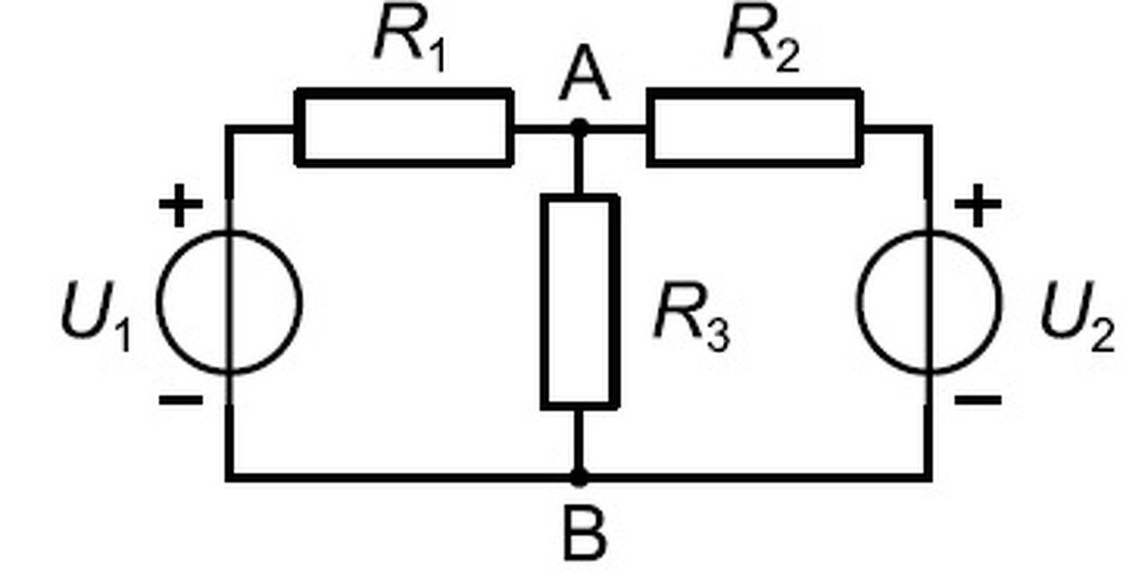

(#) nem6meg hozzászólása Szept 4, 2015 /
Ebben az áramkörben mekkora az ágakban folyó áram?
A két csomópont között eső feszültséget hogy kell a csomóponti potenciálok majd a
hurokáramok módszerével meghatározni?
(#) Balázs válasza nem6meg hozzászólására (») Szept 4, 2015 / 2
A bal hurokban vedd fel az óramutató járásával azonos irányban az áramirányt (I1), a jobb hurokban pedig azzal ellentétesen (I2). Ekkor ezt a két hurokegyenletet tudod felírni:
R1I1+R3(I1+I2)-U1=0
R2I2+R3(I1+I2)-U2=0
Ebből az egyenletrendszerből ki tudod fejezni I1-et és I2-t.
A csomóponti potenciálokhoz jelöld ki a B pont potenciálját nullának. Ekkor az A pontra ezt az egyenletet írhatod fel:
(UA-U1)/R1+(UA-U2)/R2+UA/R3=0
Ebből könnyen ki tudod fejezni UA-t.
Egyébként mivel lineáris hálózatról van szó, lehetne még a szuperpozíció módszerével is dolgozni. Ez úgy működik, hogy kiszámolod a feszültségeket és áramokat úgy, hogy kiiktatod (rövidzárral helyettesíted) az egyik feszültségforrást, aztán kiszámolod úgy is, hogy a másikat iktatod ki. Majd a kapott eredményeket összeadod.
A hozzászólás módosítva: Szept 4, 2015
(#) Balázs válasza Balázs hozzászólására (») Szept 4, 2015 / 1
Még annyit tennék hozzá, hogy a hurokegyenleteket csak azért írtam fel, mert kérted, de a csomóponti potenciálok módszere jelen esetben sokkal praktikusabb, és UA ismeretében az áramok is rögtön kiszámolhatók.
