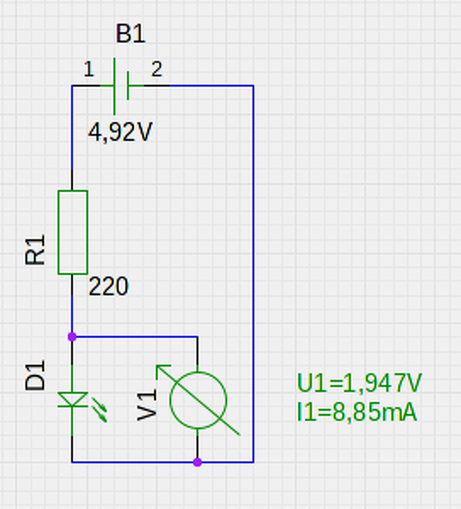

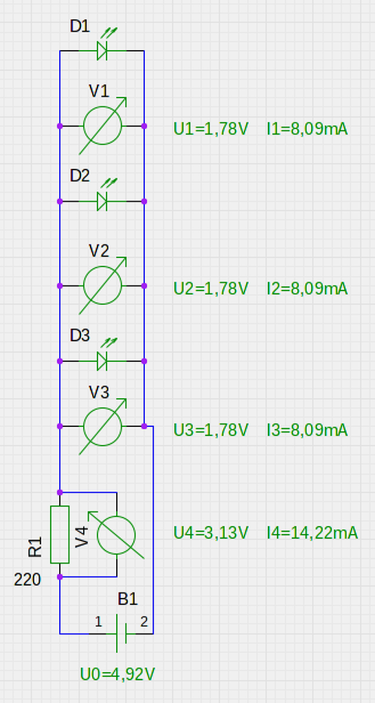

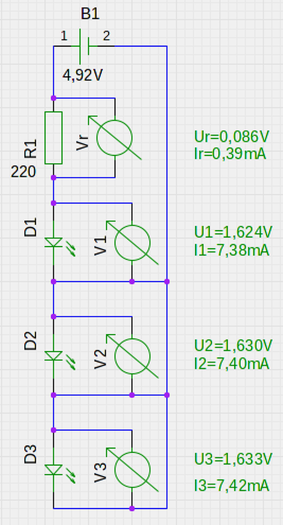

(#) csanyipal hozzászólása Feb 7, 2016 /
LED -ek viselkedése vagy párhuzamosan, vagy sorban kötve, avagy Ohm törvényének alkalmazása.
Jól számoltam-e ki az áramerősségeket, ha a feszültségeket multiméterrel mértem és az ellenállást minden esetben a bekötött 220 Ohm értéknek vettem?
Pali
(#) mikrokapcsolo válasza csanyipal hozzászólására (») Feb 7, 2016 / 1
Helló! Mire vagy kíváncsi? Ha jobban megnézed, a 3. és 4. képen D2 és D3 nem világíthat, nem folyhat rajta áram, nem eshet rajta feszültség, mivel rövidre vannak zárva.

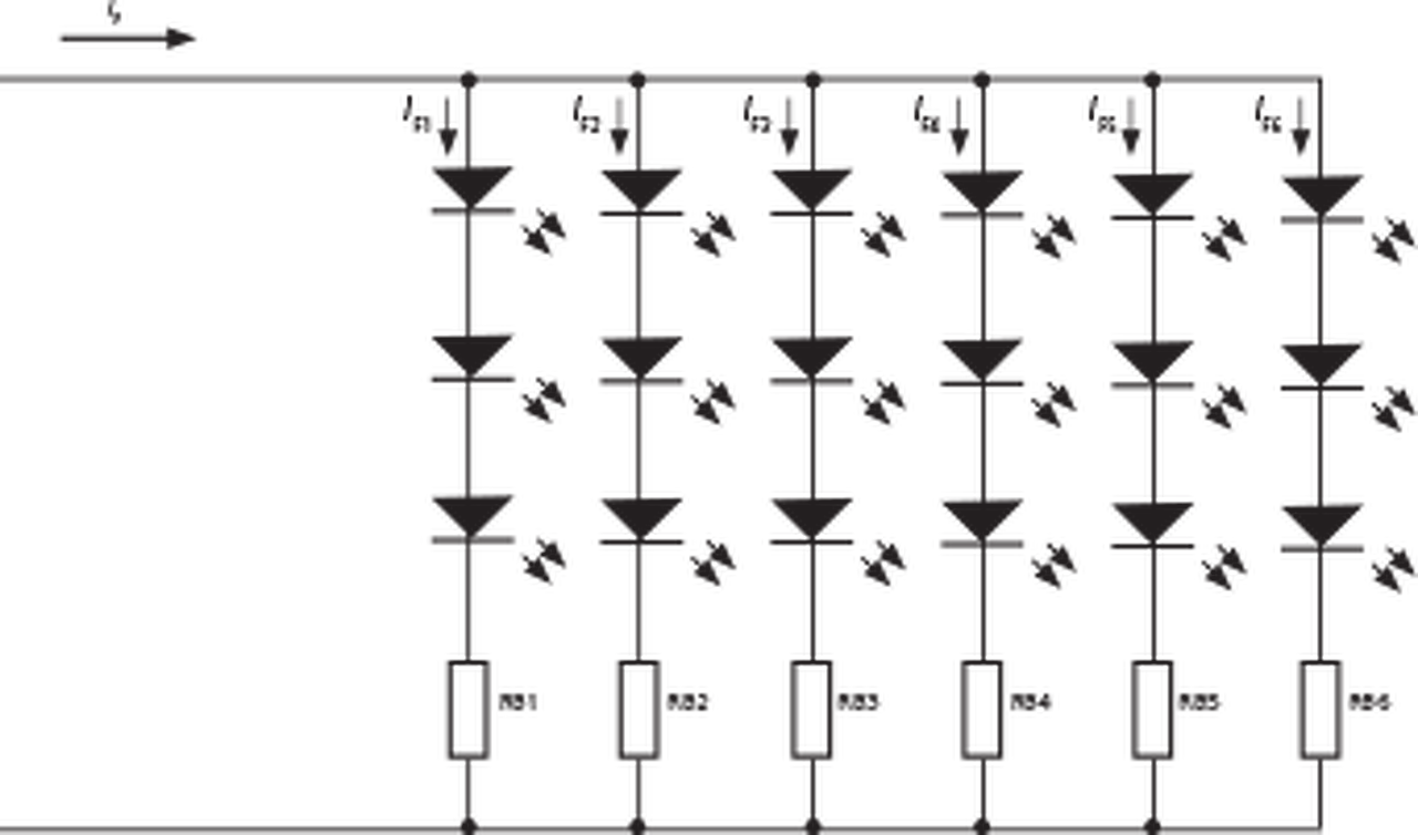

(#) RoliNyh válasza csanyipal hozzászólására (») Feb 7, 2016 / 1
Huha! Ezeket a kapcsolásokat honnan vetted? Ezekből nem használható csak a második...
(#) RoliNyh válasza csanyipal hozzászólására (») Feb 7, 2016 / 3
Így kell helyesen kötni:
(A soros kapcsolás elé 1db áramkorlátozó ellenállás kell, ami a rajzon nincs beépítve.)
