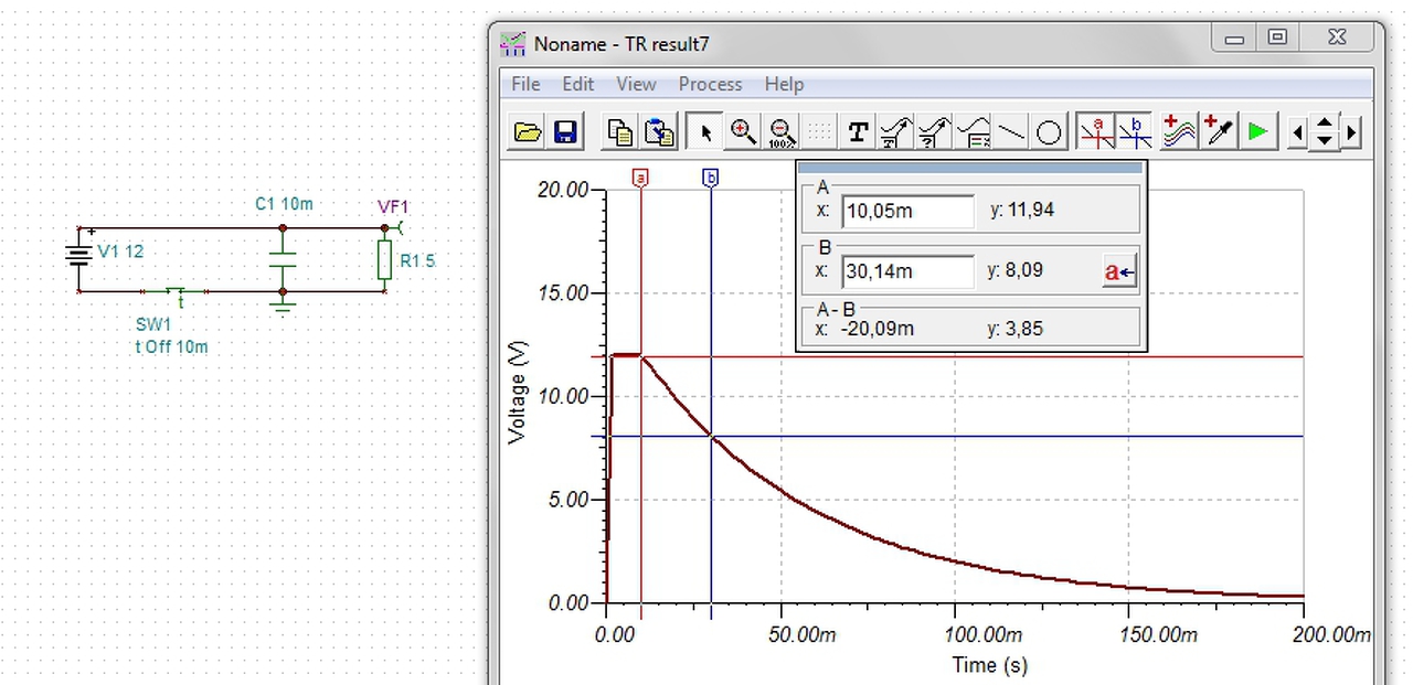

Egy kapacitás mennyiséget kellene kiszámolnom, ami legalább 20ms -ig 2.4A áramerősséget tud tartani a kisülés ideje alatt, és ehhez kérnék egy kis segítséget.
Ha a kondi kisülési ideje megegyezik a feltöltés idejével, akkor R*C*0.7 -el számolok.
A feszültség 12VDC, a kondik után egy tekercs van aminek kell a 2.4A így az ellenállása 5 Ohm.
Ebből kiindulva ha pl, veszek 10.000µF -ot amit szorzok 5 Ohm-al ezt pedig 0.7-el, akkor 35ms töltési vagy kisülési idő jön ki nekem.
A kérdés hogy jól gondoltam-e, és hogy a 10.000µF valóban tudja-e tartani nekem a 2.4A áramerősséget legalább 20ms-ig?
Előre is köszi a segítséget!

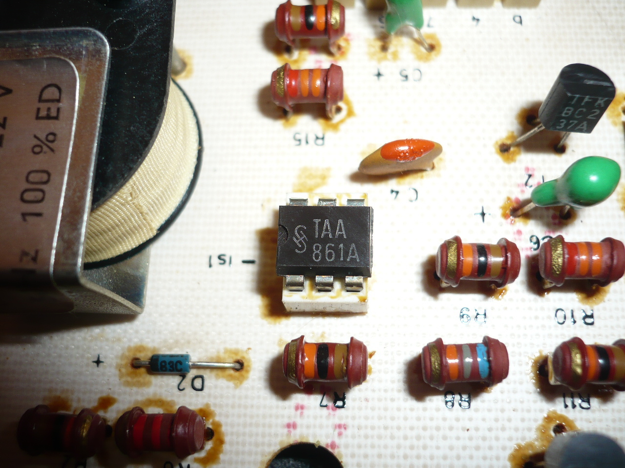

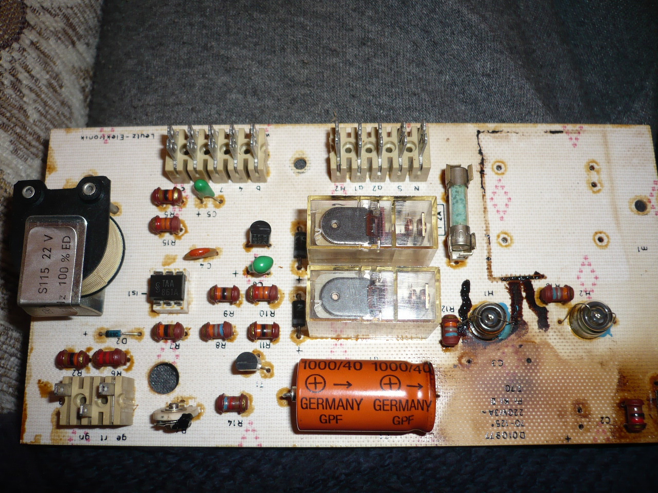

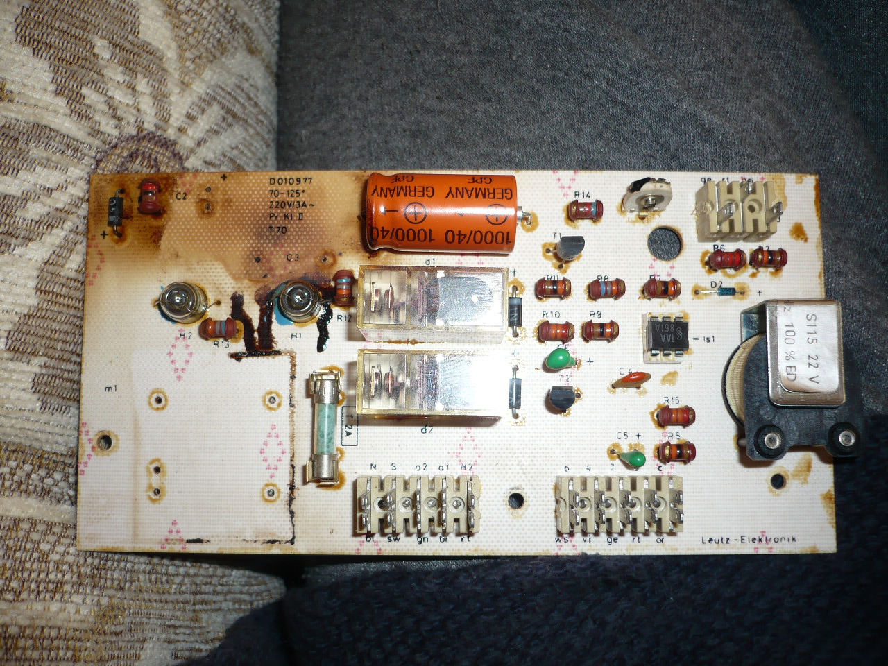

Van nekem egy képen látható panelom annyit tudok róla hogy 70-125 C fok kapcsol.
Volt rajta egy nyák trafó is de az szerintem kuka mert nem mérek rajta semmit.
Nem tudom hogy hány voltos lehetett a nyák trafó.
Hogy lehetne ezt megcsinálni hogy jó legyen akár forrasztó állomáshoz.
Ic-ről sajnos nem találtam semmi infót.
Ez egy szauna vezérlő szekrényben volt benne ennyit tudok még.

(#) kadarist válasza golem hozzászólására (») Feb 15, 2016 /
Ha 22V-os a relé behúzótekecse, akkor 17V-os trafó jó lehet hozzá. Az IC egy nyitott kollektoros kimenettel rendelkező műveleti erősítő.

Ennél azért kicsit bonyolultabb a dolog. Egyrészt azt a kondit fel is kell tölteni, ami idő. A töltési-kisütési idő a tau=RxC képlettel számolható. Viszont ez csak akkor igaz, ha ohmos terhelést kapcsolsz rá, de mint írtad tekercs van rajta. Az induktivitás az értéke függvényében csökkenti az áram felfutásának meredekségét.
Ohmos terhelésre így néz ki a dolog. A kondi fel van töltve, majd 10ms után le van kapcsolva róla a 12V feszültség, és kisüti az 5ohm. A képen látható a folyamat, leolvashatóak az értékek. 20ms elteltével 8V van a kondiban.
(#) golem válasza kadarist hozzászólására (») Feb 15, 2016 /
A relé behúzó tekercse 24,5 Voltos.
(#) nedudgi válasza golem hozzászólására (») Feb 15, 2016 /
Általában a névleges feszültség +/- 20% között működnek a jelfogók.
(#) Peet19 válasza Ge Lee hozzászólására (») Feb 15, 2016 /
Értem, köszi. A tekercsnél hogy késik az áram, az most lényegtelen. Az ellenállását is csak az áramerősség ismeretében számoltam ki. Az a fontos, hogy ekkora áramerősséget tartania kell a kondiknak legalább 20ms-ig. Ezután a kondit újból feltöltöm és ez lenne a következő kérdésem, hogy ha nem szeretném hogy túl nagy árammal töltődjön fel a kondik, akkor elé raknék egy 20 Ohmos ellenállás. Ha jól számolok akkor így 1s alatt töltődik fel teljesen (R*C*5), és az áramerősség csak 600mA a feltöltés kezdeténél. Ez persze rohamosan csökken ahogy töltődik a kondi. Ez a feltöltési idő nekem jó. A kérdés hogy a 20 Ohmos ellenállás 10W-os legyen? Vagy lehet kisebb is mivel csak a töltés kezdeti pillanatában van 600mA.
Azért gondoltam, hogy 22V-os, mert 22V van ráírva.
