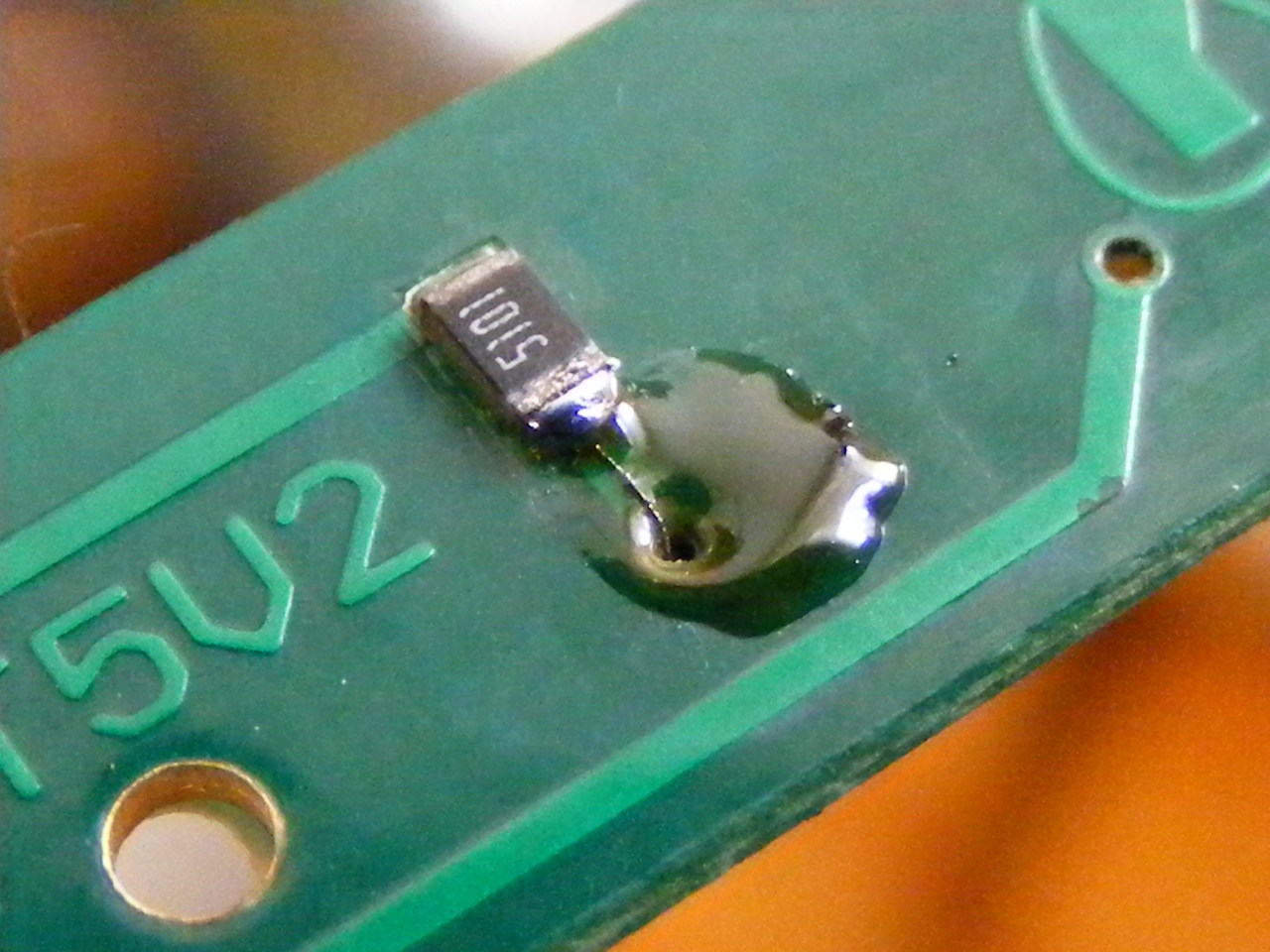

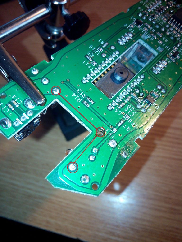

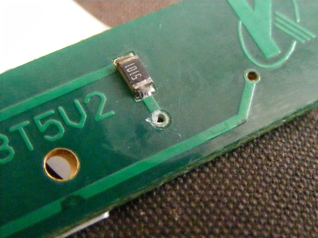

Üdv mindenkinek!
Adott egy egér nyákja amit megtudtam h kétoldalú nyák. Sikeresen feljött a forrszem a mikrókapcsoló cserélése közben (már előtte volt birizgálva). Azt tanácsolta egy hozzáértő h mérjem ki, hogy hova megy a forrszem. Viszont fogalmam sincs h kezdjek hozzá. Multimetert még talán tudok is szerezni, de ez a kimérés nekem kínai. Valaki tudna segíteni hogy induljak el? Köszi előre is aki segít.
Kéretik a csetes "h" szleng mellőzését. Köszi: Moderátor.
A hozzászólás módosítva: Feb 14, 2016
(#) RoliNyh válasza Nerazim hozzászólására (») Feb 13, 2016 /
Ha jó a szemed, esetleg van egy nagyítód is, ez megoldható multiméter nélkül is...
1. Először is megnézed a forrszem ami felszakadt, hova megy róla a zöld vezetősáv.
2. Előbb utóbb be fog csatlakozni egy (vagy több) másik alkatrész forrszemére, ami még forrasztható.
3. Keresd meg a legnagyobbat közülük (arra könnyebben tudsz forrasztani), majd egy kellően vékony szigetelt hajlékony dróttal forraszd össze a két forraszpontot.
Ha szükséges ismételd meg az előző mutatványt a penel másik oldalán is.
Ennyi a művelet.

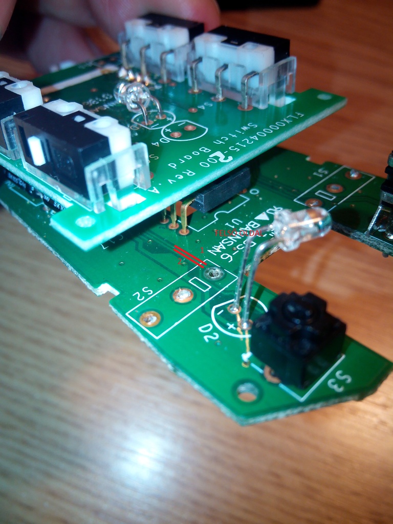

(#) Nerazim válasza RoliNyh hozzászólására (») Feb 13, 2016 /
Van egy ilyen "alsó" részem, akkor ezt is össze kell kötni? ahogy rajzoltam az úgy jó?
Meg van egy "felső" részem, de azon nem tudom kideríteni hova menneka szálak ráadásul kettő is van a közelében
(#) ssk73 válasza granpa hozzászólására (») Feb 13, 2016 /
Mi van a boltnak
Huuu bocs, de ezekből a fotókból én nem fogom tudni végigkövetni a vezetősávokat...
Először is le kellene venni a felső panelt, hogy az alsóból mindent látni lehessen.
És lehetőleg derékszögben kéne lefotózni mindkét oldalát, vagy ha van szkennered, akkor beszkennelni, az jobb képet ad...
Köszi. Egyenlőre nem merem leszedni, mert az is vagy 8 lábon össze van forrasztva az alsó és felső nyák. Holnap jön a koma és hozza a mm-t elvileg ő jobban ért hozzá, mert évekig forrasztott. Holnap okosabb leszek, ha mégse boldogulunk akkor még jelentkezem. Köszi a segítséget még1x.
