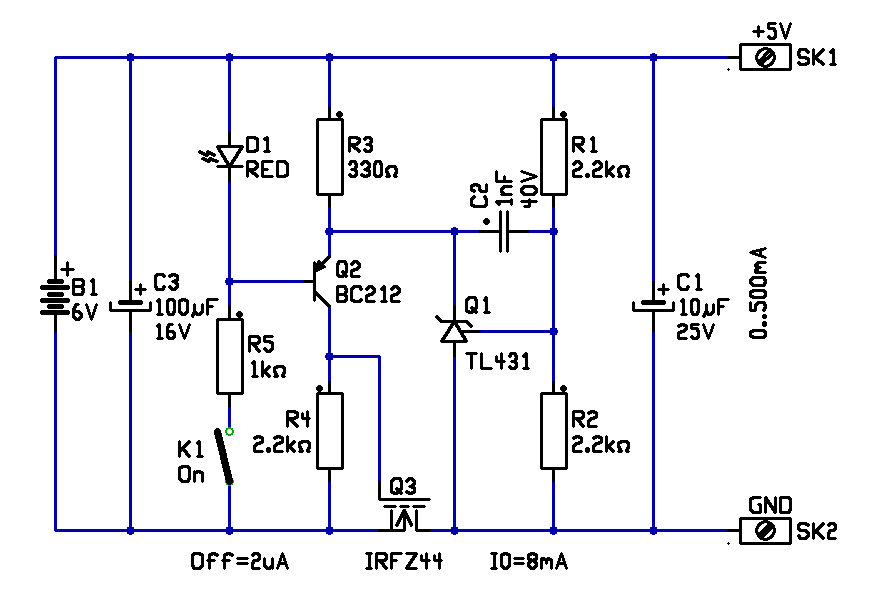

Segitene valaki egy egyszeru Zener diodas feszkostabhoz kiszamitani mekkora ellenallast tegyek es kell-e ellanallas?
Sajna szamitasokban nemvagyok egy eszleny ;(
5volt kimenore van szuksegem (minimum 4.8V max 5.1Volt)
atlag 200mA terhelessel, de ez lehet akar 0-20mA is es ekkor sem szabad, hogy 5.1Volt fole menjen a feszko.
Egy 5.1Voltos Zener diodaval szeretnem megoldani, az aramforrasom 4db 1.5Voltos alkali cerkaelem lenne tehat 6Volt max a bemeno, es ugy szeretnem megoldani, hogy
ha mar kezdenek merulni az elemek akkor is kijojjon 4.8volt 200mA-en ezert inkabb Zehnereset hasznalnek es nem lowdrop stabot (olyanom mar van, de annak legalabb 5.5Volt bemeno kell es meretben is nagyobb mint egy Zehner meg egy ellenallas.)
Amit neten talaltam calkulatornal mind azt irja, hogy legalabb 2-3 volttal tobb kell legyen abejovo feszko es a kiszamitott ellenallas itt erosen fugg a maxterhelestol ezert jolenne tudni hogy lojem be ha a bemenom csak max 1 volttal tobb es a kimeno karakterisztika minden esetben megfeleljen 4.8-5.1voltnak.
5leteket elore is koszi!
(Ha lehet 4ceruzaelemrol szeretnemmegoldani, mivel akupakk meg kiszereles is 4esevel van altalaban, es a lenyeg cska annyi, hogy ne engedje 5.1volt fole a kimeno feszkot, a max bemeno meg 6volt legyen.)

(#) proli007 válasza gammabuta hozzászólására (») Aug 26, 2008 /
Itt a Te problémád azért összeteetebb, mint egy zéneres stabilizátor méretezése.
„Segitene valaki egy egyszeru Zener diodas feszkostabhoz kiszamitani mekkora ellenallast tegyek es kell-e ellanallas?”
- A zénerrrel sorban mindenképpen kell ellenállás, mert akkor annak annyi, ha a könyökfeszültségnél nagyobb feszültséget kap.
- A minimális zéneráramnak (tehát maximális terhelésen is) minimum 5mA-nak kell lenni (ez típusfüggő azért) Viszont ha nincs terhelés, akkor az összes áram a zéneren folyik át. Nálad ez 200mA lenne. Az 5,1V-os zéner esetén több mint 1W fejlődne a zénerben.
- De ha Te pld. 5,5V mellett is ki szeretnéd adni a 200mA-t, akkor az előtét ellenállás értéke (5,5V-5,1V)/200mA=2ohm. De ha ez az ellanállás mellett, a feszültséged 6V, akkor (6V-5,1V)/2ohm=450mA lenne terheletlenül a zéner árama. Ez a zénerben már 2,3W hőt jelentene.
- Nos, ez az áramkör még mindíg nem lenne jobb, mint a LowDrop stabi, és ráadásul, bármit fogyasztana a megtáplált áramköröd, a stabilizátor 200..450mA áramot venne fel, a telepfeszültségtől függően.
Egyszóval az egyszerű zéneres shunt stabilizátor felejthető számodra. Én inkább egy TL431-es feszültség stabilizátort terveznék, Fet áteresztő tranzisztorral, földelt Source kapcsolással. Annak minimális lehetne a drop feszültsége.
üdv! proli007

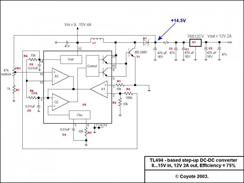

(#) fureszk hozzászólása Aug 27, 2008 /
Sziasztok, jó reggelt!
Az alábbi kapcsolásba milyen schottky diódát és mekkora induktivitást ajánlotok?

(#) fureszk válasza (») Aug 27, 2008 /
Akkor van benne kis okosság, hogy nem engedi a direkt linket.
Táblázat után, bal oldali kép.
(#) fureszk válasza fureszk hozzászólására (») Aug 27, 2008 /
Elfelejtettem említeni hogy max 5A fog rajta átfolyni.
Már lekéstem a szerkesztésről

(#) fureszk válasza Frankye hozzászólására (») Aug 27, 2008 /
Tessék itt az általam pozíciószámozott verziója.
(#) fureszk válasza (Felhasználó 13571) hozzászólására (») Aug 27, 2008 /
30uH? Ez fura, 100-ast vagy afölöttit mond a kapcsolás közzétevője, de nem tudja pontosan megmondani induktivitásmérő híján. Akkor most melyiket vegyem?
Schottkyból innen melyiket ajánlod?
Köszi a segítséget!

(#) gammabuta válasza proli007 hozzászólására (») Aug 27, 2008 /
koszi a kimerito valaszt!
Ezek szerint nemjo az egyszeru Zeneres, a kovetkezot fogom alkalmazni:
Amikor a 4alkalielem meg friss es 6voltot ad, akkor a lowdrop stabon keresztul hasznalom (aminek minimum 5.5volt bemeno fesz kell.)
Ha mar visszautasitja a fogyaszto keszulek a tapot, mert erzekeli, hogy 4.8Volt ala esett a stab kimenoje, akkor a stabot kicserelem egy egyszeru Si vagy Sckottky diodara, hogy egy minimalis feszkoeses azert legyen.
Ha mar ugy sem megy akkor direktbe kotom mert 5volt ala eshetett a a feszko.
Remelem ez egy biztonsagos megoldas, nehogy megsussem a keszuleket.
(Az atdugogatas nem nagy ugy mert RCA dugokkal toldozom ossze az elemtartot a stabot meg a vezeteket, tehat barmikor cserelheto a 'stab", vagy az is lehet, hogy egy kapcsolot iktatok be a dobozkajaba esnem kell dugogatni csak allitani a fokozatokat.
Meg azon is gondolkodom, hogy egy panelmuszert is beepitek feszko ellenorzesre, de akkor mar tul sok folos cucc lenne a stabban.)
Ennel jobbat most nem tudok, hisz nincs gazdasagos (kisfogyasztasu meg konnyen osszerakhato) tobblepcsos stab ami meri a felszt tudtommal.

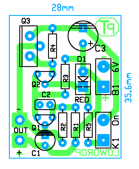

(#) proli007 válasza gammabuta hozzászólására (») Aug 27, 2008 /
Hát ez az eljárás, kissé macerás lenne.
Közben összekalapáltam részedre egy kis áramkört. Ha megfelel, használd egészséggel.
Ez tényleg egy kis maradék feszültségű stabilizátor. Plusz "szolgáltatásként" akár ki-be kapcsolhatod vele az áramkörödet. A bekapcsolást egy Led jelzi, ha látni is szeretnéd, akkor kisáramú típust alkalmazz hozzá.
Kikapcsolt állapotban az önfogyasztása kisebb, mint 2uA. Bekapcsolva kb. 8mA. Terhelés, akár 0..500mA is lehet. Ha a tápfeszültség 4,5V alá esik, akkor a kimeneti feszültség megszűnik, mert már nincs elég nyitó feszültsége a Fet-nek. 6V/200mA mellett az IRFZ-nekmég nem kell hűtés. (0,2W)
Ha túl nagynak találod, akkor kisseb méretben felületszerelten is megvalósíthatod, ezt már rád bízom. Ilyenkor LR24N Fet-et érdemes használni.
üdv! proli007
