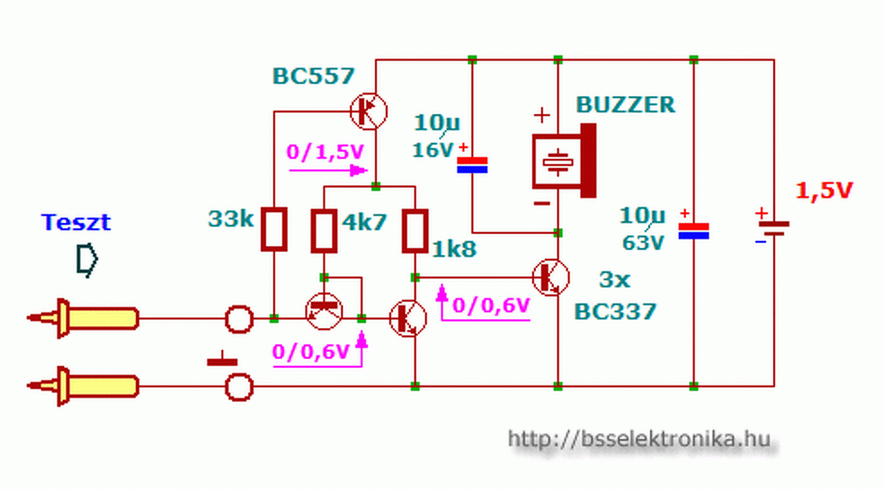

(#) don_peter hozzászólása Máj 2, 2016 /
Uraim, vettem egy ilyen buzzer-t drágáért: Bővebben: Link
Kiderült, hogy nincs benne gerjesztő áramkör. Pechemre.
Valami egyszerű kapcsolásra lenne szükségem, hogy sípoljon nekem ez a kis buzzer.
Sajnos csak nagyon kicsi helyem van ahová be kell szorítsam az extra alkatrészeket, ezért minimális komponensből kellene kihozni.
A Buzzer-t egyébként PIC-el vezérlem, PWM nem áll rendelkezésemre.
Előre is köszönöm.
A hozzászólás módosítva: Máj 2, 2016
(#) pont válasza don_peter hozzászólására (») Máj 2, 2016 /
Egy másik, nyolclábú kontroller...

(#) don_peter válasza pont hozzászólására (») Máj 2, 2016 /
A kapcsolás megépítésre került, most csak ezért nem gyártatnék le megint nyákot.
Ha meg tudom oldani akkor maradna ami most van és levegőbe vagy valahogy egy kis kiegészítő áramkört forrasztanék össze.
Amúgy P12F683-as a kontroller.
Nem használhatok más kontrollert.
