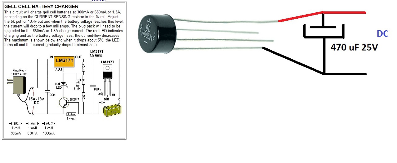

Sziasztok! Egy olyan kérdésem lenne hogy ezt a zselés akku töltőt szeretném összerakni. Nekem 17V AC adapterem van. Elég csak egy olyat csinálnom mint amit a rajzra rajzoltam a DC-hez? A másik kérdés hogy a szövegben nem egészen értem a ledes részt hogy az mindaddig világít amíg feltölt? Vagy majd akkor gyúl ki amikor feltöltött? Választ előre is köszönöm!
(#) Gafly válasza vladcepes hozzászólására (») Jún 1, 2016 /
Igen. Ámbár a 25V kicsit határeset 17V-os adapterhez...
„The red LED indicates charging and as the battery voltage rises, the current flow decreases. The maximum is showd below and when it drops about 5%, the LED turns off and the current gradually drops almost zero.”
Ez röviden azt mondja, hogy "addig világit ameddig tölt"
(#) vladcepes válasza Gafly hozzászólására (») Jún 1, 2016 /
Köszönöm! Akkor rakok nagyobbat. 50V -at. A µF mekkora lehet? (csak hogy ne szaladja el most egy db kondiért a boltba). Ami van otthon a fiókba 50V az 2200 uF. De szétbelezek egy két cuccot hátha találok valamibe kisebbet. A szűréshez nem szükséges 100 nF kondi? most kerestem egy két képet ilyesmiről.
A 2200µF 50V tökéletesen megfelel. A 100nF(ok) az esetleges gerjedések ellen szolgál(nak). Mindenképpen érdemes betenni, a stabilizátor IC be és kimenetére is.
Rendben köszönöm! A stabilizátor IC be és kimenetén ott van nem? Mármint a képen amit beraktam.
(#) Gafly válasza vladcepes hozzászólására (») Jún 2, 2016 /
„A stabilizátor IC be és kimenetén ott van nem? Mármint a képen amit beraktam.”
Te raktad be a képet, azon ott vannak. Mi a kérdés?
(#) vladcepes válasza Gafly hozzászólására (») Jún 2, 2016 /
Az zavart meg hogy odaírtad hogy "Mindenképpen érdemes betenni, a stabilizátor IC be és kimenetére is"
Lökött vagyok Nekem pluszba csak az egyenirányító híd meg a pl 2200µF kondi kell jól írom? ,mert ugye utána ott van már a 100nF kondi
A hozzászólás módosítva: Jún 2, 2016
Igen, csak ezek kellenek.

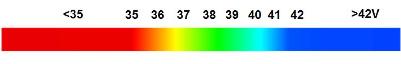

Szerintetek hogyan lehetne megoldani egy RGB LED-es visszajelzést, a kép alapján, hogy mondjuk 35V-alatt piros, 42V felett kék fényt adjon, ha a kettő között van a vizsgált feszültség, akkor pedig az éppen aktuális színátmenetet adná a szivárvány színeiben (folymatosan változva analóg módon, tehát nem ugrálna a színek között). Milyen megoldáson gondolkodjak? (amúgy egy erősítő trafóját figyeli, mutatja hogy mennyire esik vissza a feszültség a "dob" hatására) Köszi.

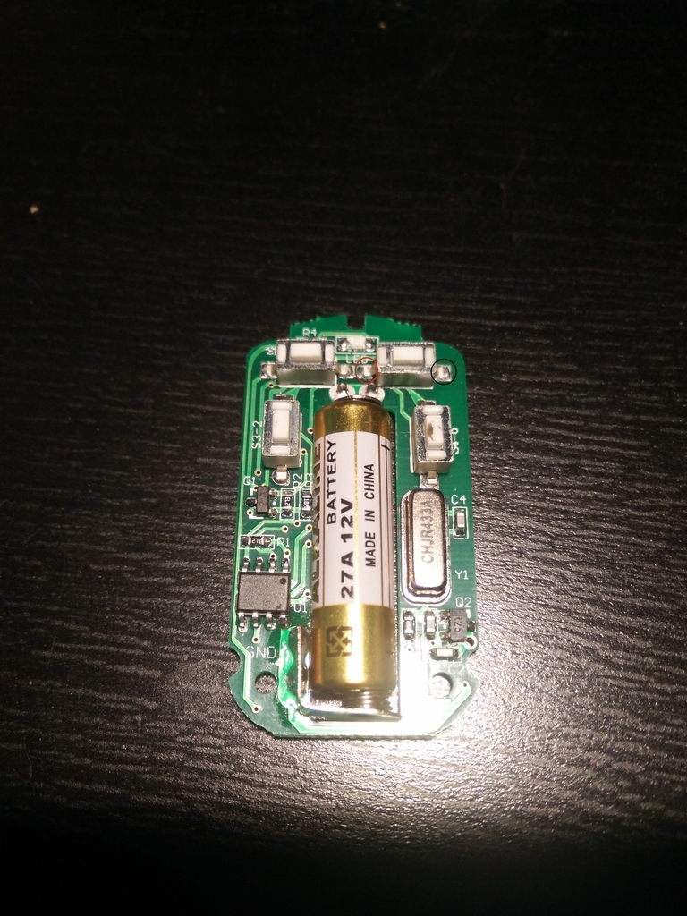

A képen látható távirányítómat szeretném vezérelni 5V-al mikrokontrollerről. A pirossal és feketével jelölt pólusokat egy vezetékkel összekötve értelemszerűen működik, azonban ugyanezt a két pólust egy BC 548C tranzisztor C és E lábára rákötve és a tranzisztort működtetve nem történik semmi. Hol ment félre az ötlet?
(#) Bakman válasza selectron hozzászólására (») Jún 3, 2016 / 1
A hibalehetőségek száma nagyon sok. Kellene legalább egy hozzávetőleges kapcsolási rajz, hogy a gomb hova, hogyan van bekötve. Ha ez nem fog menni, keress egy kis fogyasztású 5 V-os relét, kb. ez a legegyszerűbb megoldás.
