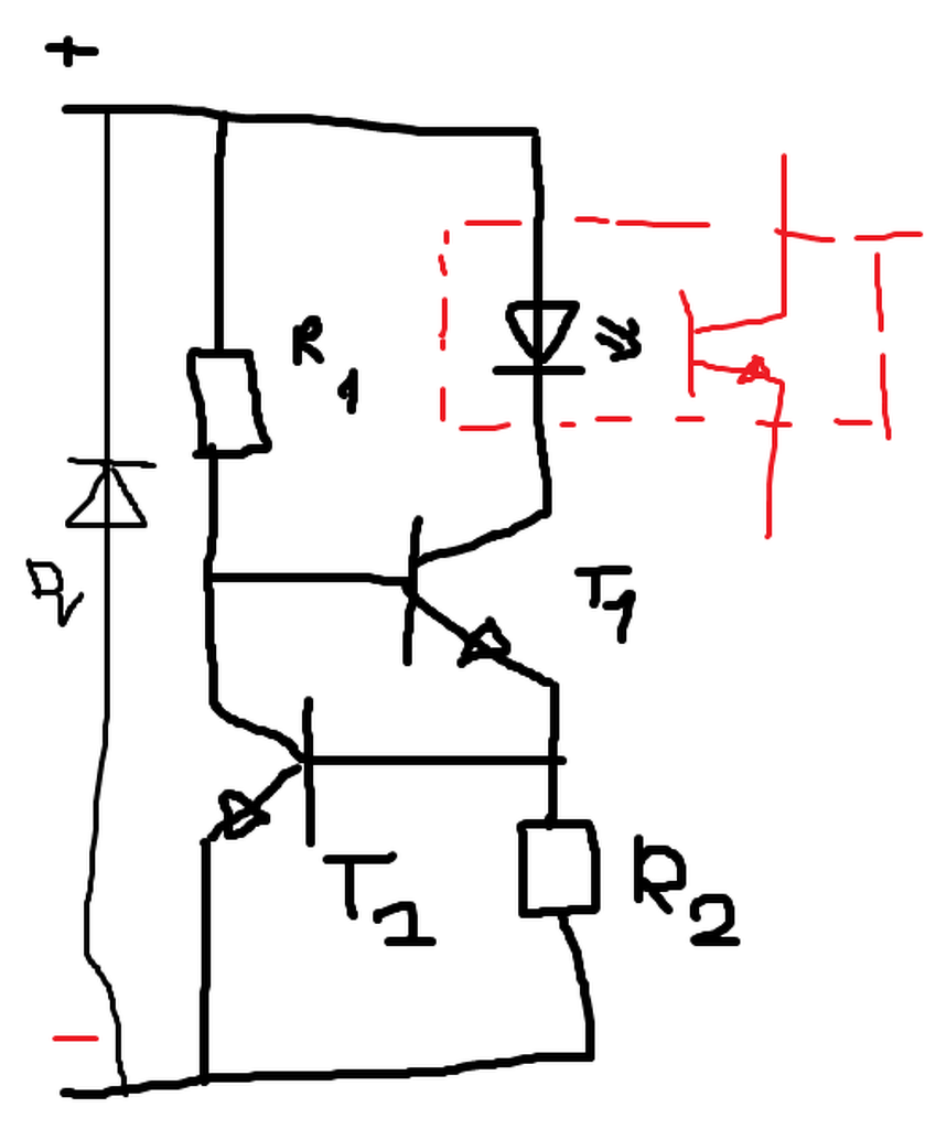

(#) moderboy válasza Kovidivi hozzászólására (») Jún 7, 2016 /
Köszönöm, ez valóban járható útnak tűnik. A tranzisztorok C-E feszültségét a táphoz méretezzem? Tehát a 96V betáp esetén 150V Uce paraméterű tranzisztor használható ha jól gondolom.
A bemeneti védődiódát az egész generátorral párhuzamosan helyezzem el? Ennek a visszirányú feszültségét is tápfesz felettire kell választanom igaz?
(#) Kovidivi válasza moderboy hozzászólására (») Jún 7, 2016 /
Korrekt a rajz. R2-vel állítod be az áramot. A tranzisztor legyen minél nagyobb feszültségtűrésű, 150V-os már elég. A diódára nem tudok mit mondani. Rakj be 1N4007-et, 12Ft, azzal biztosan nem lehet baj. Vagy valami erős schottkyt.

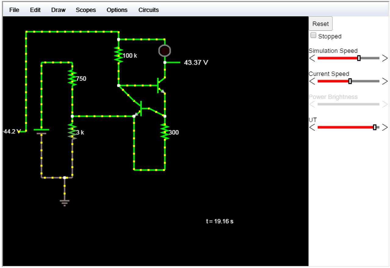

Ma reggel jutott eszembe, hogy szép és jó a megoldás, de a kikapcsolási jelszintet a bejövő jel maximumának 80%-a körülre kellene hoznom. Mivel minden tápsín elérhető így egy feszültség osztón gondolkodom, van-e esetleg jobb megoldás? A szimuláción jónak tűnik, kérdés hogy a valóságban mennyire működhetne.

Inkább az a kérdés, hogy mit akarsz tudni? Ha csak azt, hogy a relé kap-e feszültséget, akkor elég a sima áramgenerátor. A normál relék a tápfeszültség 80%-nál még simán be vannak húzva. Ha azt is szeretnéd ellenőrizni, hogy átkapcsoltak-e, akkor egy szabad érintkezőt kellene használnod minden egyes relénél. Szerintem jó lesz az áramgenerátor. Ha kap feszültséget a relé, akkor van jeled, ha nem kap, akkor nincs jeled. Aztán hogy beégett-e a relé, kapcsolt-e egyáltalán, azt majd megállapítod máshogyan.

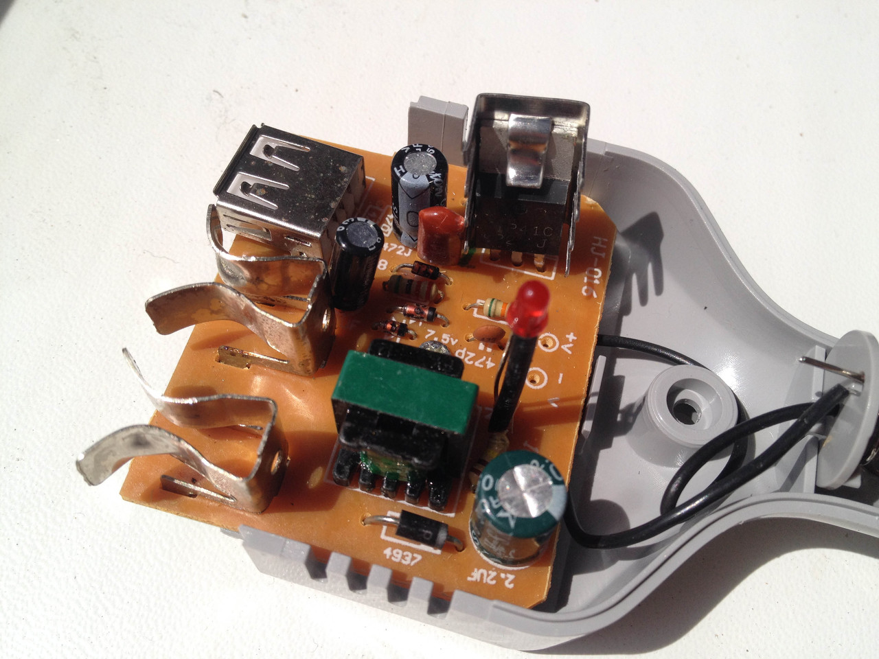

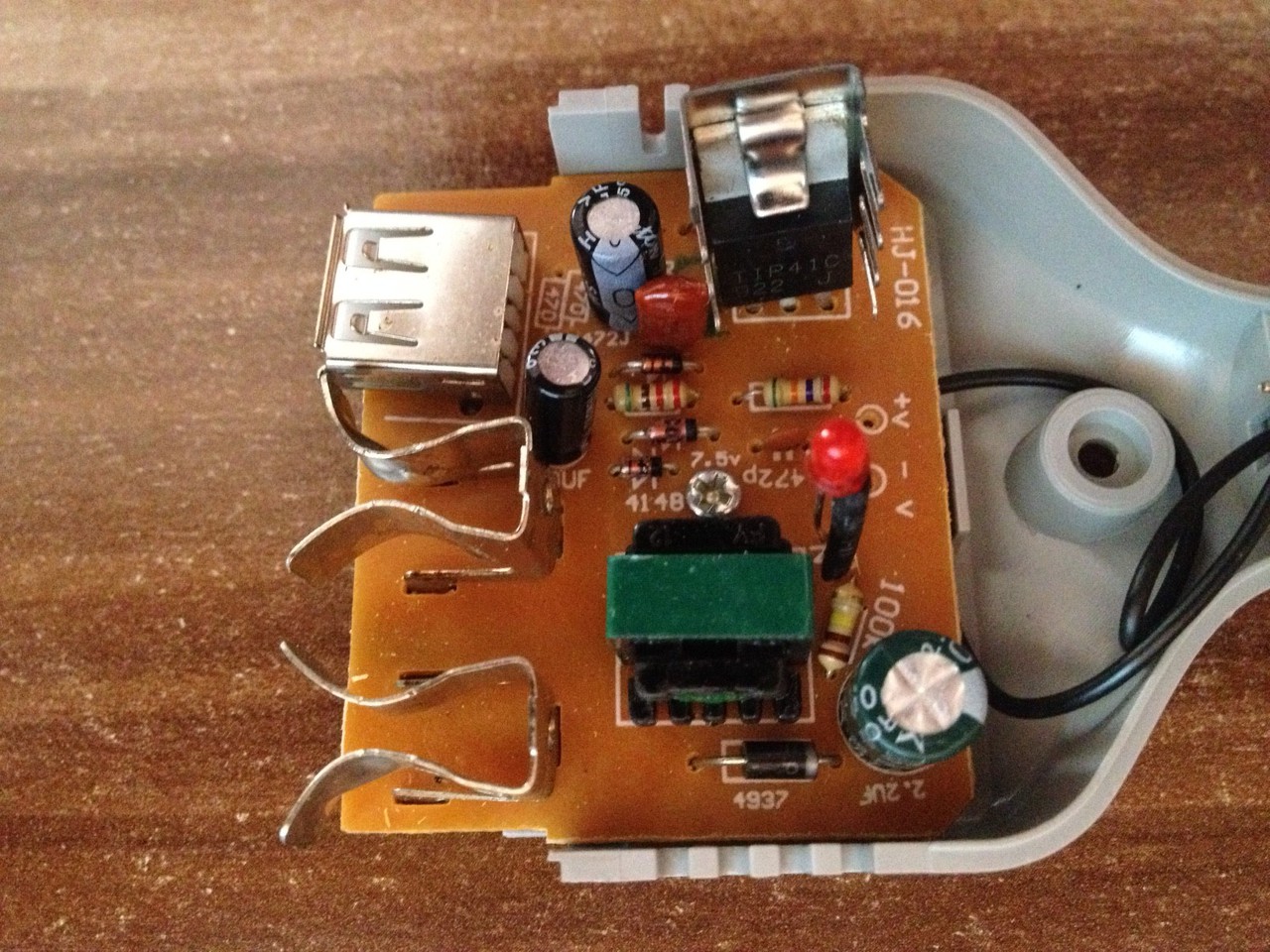

Sziasztok. Régebben írtam hogy akkuról szeretnék meghajtani egy set-top box-ot. Ma megjott, amit napja rendeltem a távolkeleti barátainktól. Összerakta, működik is, de 2-3 másodperc után restartol a box. Mi lehet a gond? Képet csatoltam.

Is-is, ilyen Integra jelfogó -ból felépített logikák vizsgálata a cél, általában pont az érintők állapotát szokták figyelni. A tápfesz 12-96Vig berendezésenként változó, de nem szerettem volna a "méréshatár" váltással problémázni, pont ezért is tetszett meg az áramgenerátoros megoldás.
Nem merem neked biztosra állítani, de ezek a jelfogók 80%-nál már igencsak ejtenek szerintem, majd utánanézek. Másrészt a szimulációk szerint az első változatú kapcsolás már vígan kinyit 5-6V körül, 96V-os rendszerben 5-6V bárhonnan is kerülhet a vezetékre.
(#) Kovidivi válasza moderboy hozzászólására (») Jún 8, 2016 /
Ha ez az 5V terhelhető is 2-3mA-rel, akkor az szerintem probléma. Össze kell gyűjtened az igényeket és a tényeket. Aztán tudsz dönteni. Ha mindig jön egy új infó, ami az előző megoldást nullázza, akkor nem lesz egyszerű a helyzet. Plusz a sejtéseket is le kellene ellenőrizni, van-e 5V a 96V-os rendszerben?
Berakhatsz egy 3-5V-os zenert (vagy inkább 2-3 piros LED-et sorosan, mert azok nyitófeszültsége 2V körül van nagyon kicsi áramnál is) az opto LED-jével sorosan, ekkor már 10-12V fölött fog csak világítani a LED.

(#) Bakman válasza cupika97 hozzászólására (») Jún 8, 2016 /
Ez egy kapcsolóüzemű tápegység. Vagy nem megfelelő szintű feszültséget és/vagy áramot szolgáltat és/vagy nagyon zajos a feszültség, amit nem bír a készülék.
(#) cupika97 válasza Bakman hozzászólására (») Jún 8, 2016 /
Mit lehetne ellene tenni? Kidobni és venni egy rendeset?
