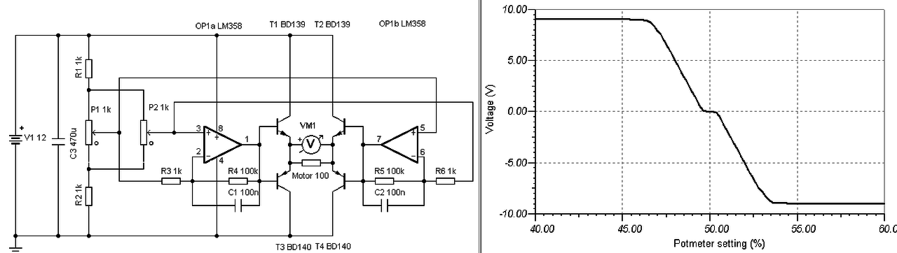

(#) proli007 válasza tomtech hozzászólására (») Jún 4, 2016 /
Hello! Esetleg ez megfelelne?
(#) orcika70 válasza tomtech hozzászólására (») Jún 5, 2016 /
Igaz Proli007 mester mint mindig kapásból elkészített egy megoldást, viszont amit felvázoltál abból arra következtetem hogy ezen az elven működik Hirscmann RO280 antennaforgató elektronikája.Bővebben: Link

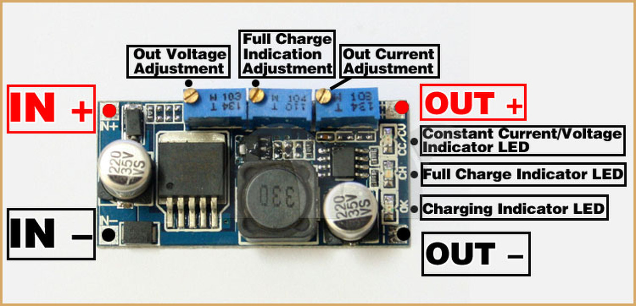

(#) niedziela hozzászólása Jún 5, 2016 /
Szia !
Használt már valaki ilyen konvertert ?
Legyen kedves írja le hogyan állította be előre egy kívánt értékre.
Pl: 10V 30mA
(#) Gafly válasza niedziela hozzászólására (») Jún 5, 2016 /
Méréssel és tekergetéssel
Ha kéred lefordítom a felíratokat.

(#) Bakman válasza niedziela hozzászólására (») Jún 5, 2016 /
Ez csak Step-Down konverter, tehát nagyobb feszültséget nem tud kiadni, mint a bemenet. A bal oldali potival állítod be, hogy mekkora legyen a kimenő feszültség üresjáratban. A jobb oldalival az áramot tudod korlátozni. A középső csak arra való, hogy ha a kimenet elér egy feszültségszintet, jellemzően áramgenerátoros üzemmódban pl. akku töltés közben, akkor világít a középső LED, más szerepe nincs. A bemenet minimum 3 V-tal legyen több, mint a beállított kimeneti feszültség. További infó a kimeneti hullámosságról itt: Bővebben: Link.

(#) teszti válasza Bakman hozzászólására (») Jún 5, 2016 /
Ez a kimeneti hullámosság mennyire problémás? Amit linkeltél az soknak számít?
Ha pl. megduplázom a kondi méretét akkor simulni fog (jobb lesz tőle)?

(#) Bakman válasza teszti hozzászólására (») Jún 5, 2016 /
A probléma attól függ, mire akarod használni a tápegységmodult. Akkut tölteni, Power LED-et meghajtani tökéletes. Analóg vagy digitális áramkört erről járatni közvetlen már több, mint macera.
(#) Kovidivi válasza Bakman hozzászólására (») Jún 5, 2016 /
Esetleg utána lehet rakni egy 7805-öt, a DC-DC-t meg beállítani mondjuk 8V-ra. 30V-ról elég jó hatásfokú megoldás, főleg, kicsit nagyobb áramoknál (pl. 500mA).

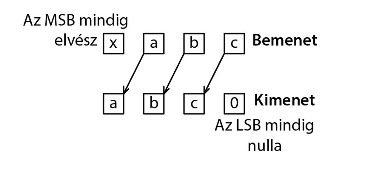

(#) asm hozzászólása Jún 5, 2016 /
Az lenne a kérdésem, hogy az informatikában használt biteltolás művelete - lásd pl.: ~angol nyelvű leírás~ - hogyan valósítható meg, gazdaságosan, alap elektronikai komponensekből?
Hogyan építhető meg egy biteltoló a lehető legkevesebb komponensből - ami (utóbbi szempont) egy nyilvánvaló érdek az ésszerű elektronikában.
Biteltolásra logikai tábla négy bit esetén - hogy egyértelmű legyen, mire gondolok:
  1. Biteltolás 1 bittel balra (s = b << 1):
  2. INPUT - OUTPUT
  3. 0000  -  0000
  4. 0001  -  0010
  5. 0010  -  0100
  6. 0011  -  0110
  7. 0100  -  1000
  8. 0101  -  1010
  9. 0110  -  1100
  10. 0111  -  1110
  11. 1000  -  0000
  12. 1001  -  0010
  13. 1010  -  0100
  14. 1011  -  0110
  15. 1100  -  1000
  16. 1101  -  1010
  17. 1110  -  1100
  18. 1111  -  1110
  19.
  20. Biteltolás 1 bittel jobbra (s = b >> 1):
  21. INPUT - OUTPUT
  22. 0000  -  0000
  23. 0001  -  0000
  24. 0010  -  0001
  25. 0011  -  0001
  26. 0100  -  0010
  27. 0101  -  0010
  28. 0110  -  0011
  29. 0111  -  0011
  30. 1000  -  0100
  31. 1001  -  0100
  32. 1010  -  0101
  33. 1011  -  0101
  34. 1100  -  0110
  35. 1101  -  0110
  36. 1110  -  0111
  37. 1111  -  0111
Továbbá úgy kéne ennek a műveletnek az áramköri megfelelőjét kiviteleznem, hogy például a fentiekben elképzelt 4 bites "kapacitás" esetén 4 bemenő adatvonal és 4 kimenő adatvonal legyen. Azaz, ne soros, hanem párhuzamos működésű legyen a modul : annyi kimenő adatvonal legyen, ahány bemenő adatvonal. Valamint ahogy megjelennek az alacsony-magas jelszintek a bemenő vonalakon, kvázi azzal szimultán jelenjen meg a 4/8/12/16/stb. bitszélességű eredmény is.
Erre létezik ésszerű megoldás?

(#) Bakman válasza asm hozzászólására (») Jún 5, 2016 /
Igen, létezik. A mellékelt képen látszik, balra léptetés esetén, mi jelenik meg a kimeneten a bemenethez képest. Pár vezeték kell a dologhoz és készen is van, még csak logikai kapu sem kell hozzá. A jobbra léptetés is hasonló módon megy, csak másik irányba.
(#) teszti válasza Bakman hozzászólására (») Jún 6, 2016 /
Csak ilyen alap dolgokra amiket leírtál. Néha arra használnám, hogy áramköröket élesszek fel vele. Pl. laptopot. Erre akkor már nem lesz jó? Meg fog hülyülni a laptop?
Egyébként a 78XX és társainak a kimeneten tökéletesen sima vonal? Ilyen nagy kitérések mint a képeden csak a kapcsoló üzemű tápokra vonatkozik? Pl. számítógép 5-12V-os kimenete is ilyen vagy ott jobb a szűrés?
(#) Bakman válasza teszti hozzászólására (») Jún 6, 2016 /
A mérés pontosan olyan tápegységről készült, mint amilyet mutattál. A számítógépekben ettől fényévekkel jobb tápegység van.
78xx ebből a szemponból sokkal jobb, mint nevezett tápegység.
Köszi.
Ebben az adatlapban a 32. ábra egy plussz szúrést mutat. Ha ezt megcsinálom akkor a feedbecket a szűrés előtt kell hagyni vagy a szűrés után kell lennie?
