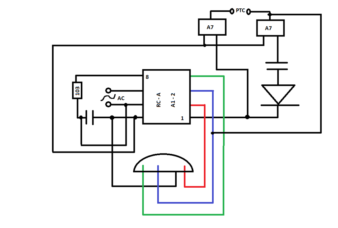

(#) RoliNyh válasza teszti hozzászólására (») Jún 21, 2016 /
Van egy olyan sanda gyanúm, hogy az "RC-A A1-2" általad négyszögletes egységben egy egyenirányító híd is helyet kapott az elektronika mellet, és ha így van, akkor egyenáramról is táplálható az eszköz.
De ehhez meg kellene róla bizonyosodni, úgy hogy ha lehetséges, akkor szétszeded.
(#) granpa válasza teszti hozzászólására (») Jún 21, 2016 /
Nem ismerem ezt az eszközt. Adatlapról lehetne megtudni, milyen váltakozó feszültséget szeret. Lehet próbálkozni valami mini inverterrel. A generátor hullámalakját kellene mérni, hogy valami hasonlót lehessen alkotni (persze lehet, elmegy akármilyennel is). Mondjuk, mihez képest, mennyi a jel, ami a PTC-ről jön? RoliNyh-hez csatlakozva, kipróbáltad már egyenáramról?

(#) teszti válasza RoliNyh hozzászólására (») Jún 21, 2016 /
Szétszedni? Mit?
Ennyi az egész amit lerajzoltam. Az a négyszögletes egység egy SO8 IC.
Próbáltam egyenárammal, de nem történt semmi. 6V volt a max amit adni mertem adni.
A PTC 10k-s

(#) proli007 válasza teszti hozzászólására (») Jún 21, 2016 /
Ha tényleg ennyi lenne, akkor a PTC "magában beszélgetne"..
Ja hogy az csak egy IC?
Akkor passzolom, azt hittem, az egy komplett dobozolt elektronika...
(#) teszti válasza proli007 hozzászólására (») Jún 21, 2016 /
Valóban. Lemaradt pár apróság.
Javítottam.
(#) kadarist válasza teszti hozzászólására (») Jún 21, 2016 /
Jó, ez most egy ilyen PIC-es cuccnak tűnik, de annak is egyentáp kell, nem váltó. Mutass egy fényképet.
És ha az IC pontos típusszáma olvasható, az is többet segítene...
Az a IC típusszáma amit bele írtam a "dobozkába"... Nem csak úgy írogattam bele.
De most már mindegy, megkínáltam 10V-al, de sok volt neki. Felvillant a led és pápá...
kadarist: videó
A hozzászólás módosítva: Jún 21, 2016
(#) Kovidivi válasza teszti hozzászólására (») Jún 21, 2016 /
Ez az összedobott kapcsolási rajz nem sokat mond. Először ki kell találnunk, hogy mit akartál ábrázolni. Pl. az A7-es alkatrész inkább egy logikai kapura hasonlít, mint egy TO-23-as félvezetőre. Aztán a hold alakú valami 4 kivezetéssel??? Legközelebb inkább rakj fel egy fényképet. Ezért nem kaptál segítséget, mert nem egyértelmű a rajzod. Bogarászni meg senki sem szeret.

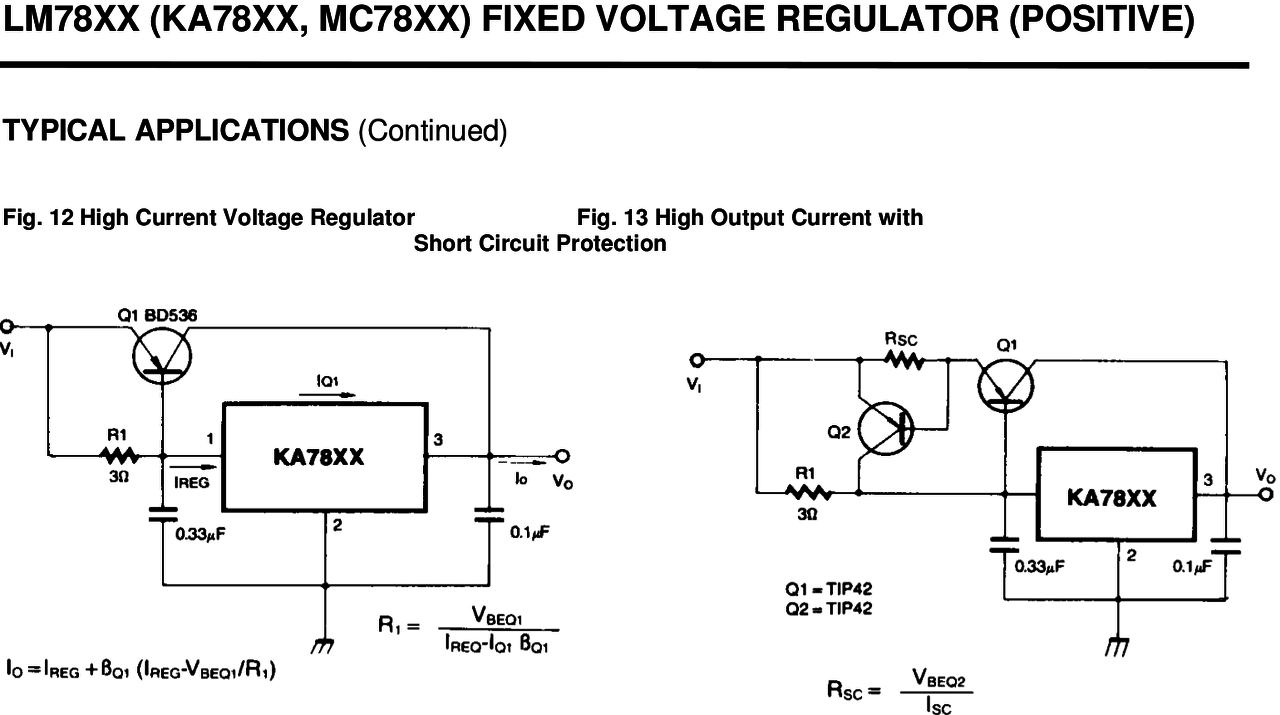

(#) gyulank hozzászólása Jún 22, 2016 /
Sziasztok! Ehhez kérnék segítséget. Kezdve a táppal. Találtam a 7824 adatlapján 2 rajzot ami tán jó lenne.
Ezek közt mi a különbség azon kívül, hogy az egyik rövidzárvédelmes, és melyik a jobb, és milyen értékekkel célszerű megépíteni?
Úgy látom TIP42 nem nagyon van magyarországon, de elvileg a BD244 a helyettesítője.
