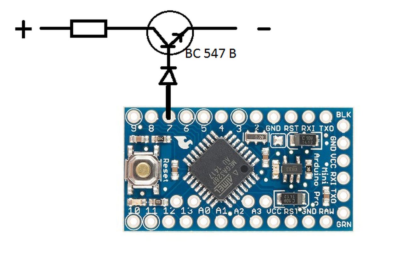

(#) Vertexel válasza vargaf hozzászólására (») Jún 19, 2016 /
Tessék:
(#) proli007 válasza Vertexel hozzászólására (») Jún 19, 2016 /
Hello! Egy tranyó bázisát, az emitteréhez képest kell vezérelni, és árammal. Tehát a táp negatív pontjának közösnek kell lenni az Arduino 5V-os tápjának negatív pontjával. Különben hogy folyna áram a tranyó felé. Valamint korlátozni kel a bázisáramot ellenállással. Azt nem korlátozhatja az AVR kimenti ellenállása. A dióda viszont szükségtelen a körbe. Az AVR nem csak felfelé a +5V-ra, de lefelé a GND-re is lehúzza a kimenetét.

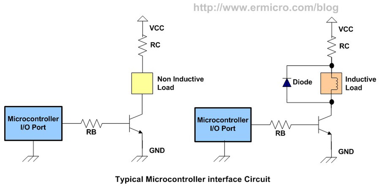

(#) Bakman válasza Vertexel hozzászólására (») Jún 19, 2016 /
Így kösd be.
A hozzászólás módosítva: Jún 19, 2016

(#) Vertexel válasza Bakman hozzászólására (») Jún 20, 2016 /
Tehát mindennek az alapja a közös föld.
Köszi mindenkinek a segítséget!

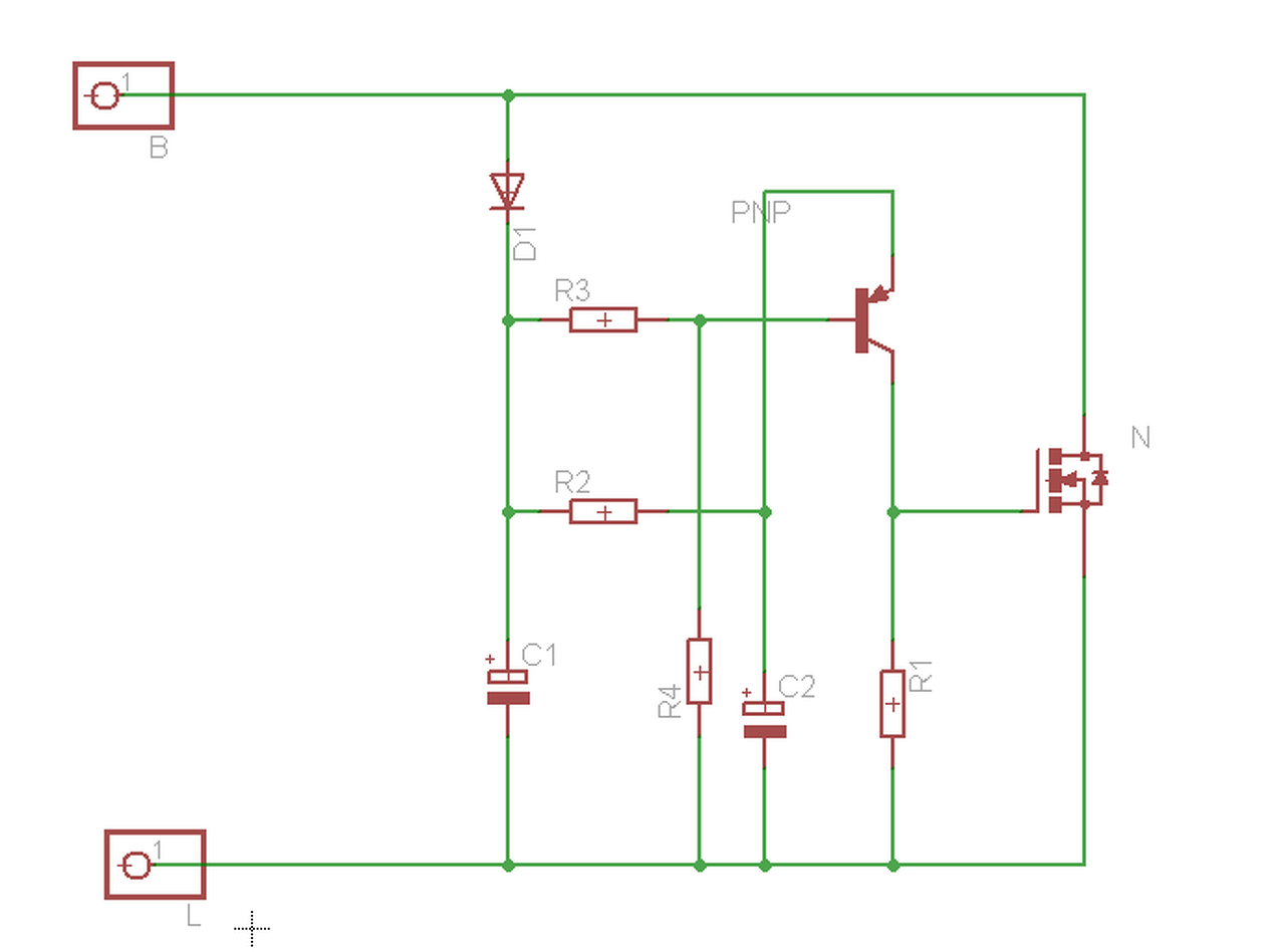

Sziasztok. Segítséget szeretnék kérni. Hogy működik ez a kapcsolás? Ez egy index relé rajza. A 'B' ponton kapja meg a 12V-ot. Az 'L' pont az izzókon keresztül a testre megy.
(#) proli007 válasza mrobi hozzászólására (») Jún 20, 2016 /
Hello! Igen, működhet. Ha a kondik 22µF és az ellenállások 33k, akkor az időzítése is kb. jó lesz.
(#) mrobi válasza proli007 hozzászólására (») Jún 20, 2016 /
Ebbe bele trafáltál. Az a baj, hogy nem nagyon akar működni. Melegszik a fet. Nem indul el rendesen. Elkezd a fet átengedni. Az izzók fényéreje elkezd növekedni. Majd mikor eléri a teljes fényerőt, akkor elindul, de akkor is bizonytalan.

(#) proli007 válasza mrobi hozzászólására (») Jún 21, 2016 /
Nem tudok erre válaszolni, amit írok csak elvi spekuláció..
Alapvetően ez azért egy egyszerű kapcsolás. És mint minden tranyós astabil, a váltásnál nem biztos, hogy elég meredek a vezérlő jel. De ha a "fényerő el kezd növekedni", akkor a Fet analóg üzemben van és nem kapcsolóüzemben. Aminek oka lehet, a túl nagy terhelőáram, és/vagy kicsi Gate feszültség. Vagy a feladathoz nem megfelelő Fet típus. Magas küszöbfeszültség a terhelőáramhoz, vagy nagy Rds(on) ellenállása.
Próbáld meg kisebb terheléssel, pld. egy 12V/5W-os izzóval, hogy helyesen működik-e.
