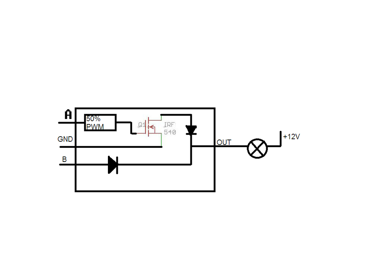

Az A bemenet a rövidfázis-ra lesz kötve, B bemenet pedig a kanyarjelzőre.

(#) giskard válasza david10 hozzászólására (») Jún 25, 2016 /
Természetesen, de az 50%-os megoldást jobb ötletnek tartom, mert egyszerűbb. Tehát a négyzet helyére tégy egy ilyet. (a kapu bemeneteket egy ellenálláson keresztül testre kell kötni (pl. 10 kiloohm))

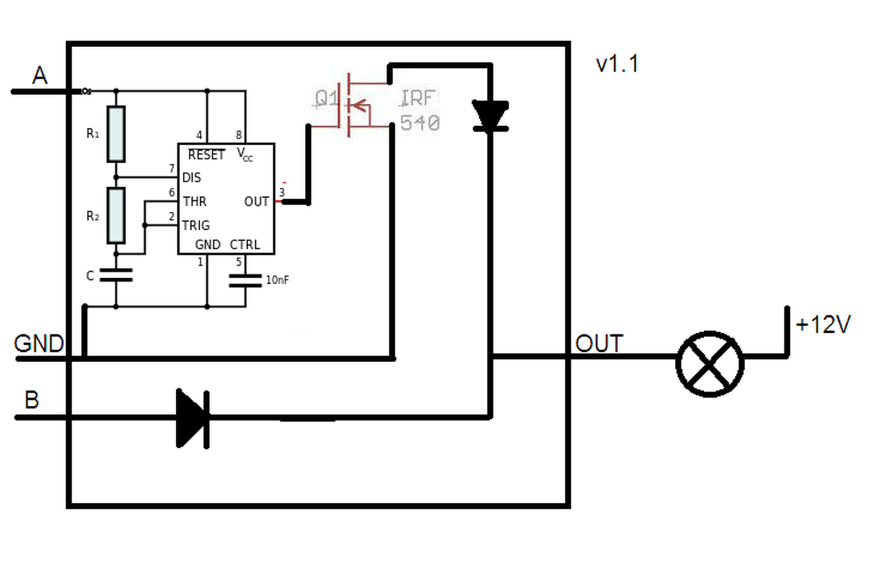

(#) david10 válasza giskard hozzászólására (») Jún 25, 2016 /
Elkészítettem a végső rajzot.
A diodákhoz rakhatok 1N4148-at?
Nem. A diódáknak el kell bírnia az izzó áramát. A rajzod nem felel meg a megadott feltételeknek.
Gondolj rá ha A és B is +12 voltot kap. És a diódák mintha nem jól állnának.

(#) reloop válasza david10 hozzászólására (») Jún 25, 2016 /
Az 555 kimenete és a "B" is egy egy diódán keresztül nyissa a FET-et!
(#) giskard válasza giskard hozzászólására (») Jún 25, 2016 /
Fogadd meg reloop tanácsát és jó lesz a 4148 is.

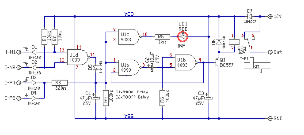

(#) kameleon2 válasza david10 hozzászólására (») Jún 25, 2016 /
Nem tudom, mi a konkrét cél, de amit leírtál - felírható igazságtáblázatban is. Ha pedig felírható, akkor digitálisan is felírható - ergo digitális áramkörrel, vagy relével is meg tudod oldani.

(#) kameleon2 válasza Bakman hozzászólására (») Jún 26, 2016 /
Így van. azaz annyi az egész, hogy két ágra oszlik a kimenet. A 12V-os ág egy vagy kapcsolat, a 6V-os egy XOR. Mindegyik meghajt egy meghajtó fokozatot ahol már a fogyasztó közös. Azaz van egy logika 12V-ra és egy 6V-ra. Persze ez lehet diódás logika is. DL vagy DTL, ahogy itt a megoldások alakultak... A pwm is megoldás a végrehajtás oldalon, de a feltételeknek teljesülni kell.

(#) david10 válasza giskard hozzászólására (») Jún 26, 2016 /
Javítottam a rajzon...igy jó lesz?
Nem szeretném elbonyolítani igazságtáblákkal.Inkább egy ATTINY85-el megoldom.
A hozzászólás módosítva: Jún 26, 2016
(#) reloop válasza david10 hozzászólására (») Jún 26, 2016 /
A gate-et húzd testre 10k-val, hogy zavarjel ne nyithassa a FET-et és talán kész is vagy
A B KI
12 0 6
0 12 12
0 0 0
12 12 12
Azaz egyszer
A B KI
1 0 1
Minden másra 0 (6V kimenet)
A B KI
0 1 1
0 0 1
1 1 1
Minden másra 0 (12V-os kimenet)
Már csak a két kimenetet kell két kétbemenetű AND kapuba-ba rakni és kész. Mikrokontrollerrel is kész ráadásul az tud pwm-et is. Akár egy darab nyolclábú tokkal működhet. De ez lehet párhuzamos eprom, PAL, GAL vagy ami kéznél van. Sok megoldás adódik rá. Mivel megoldási javaslatok volt a kérdés - ez is több lehetőség.

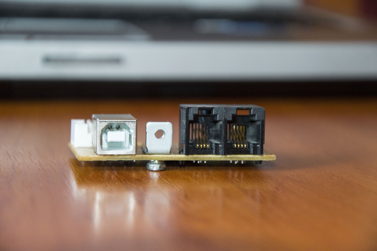

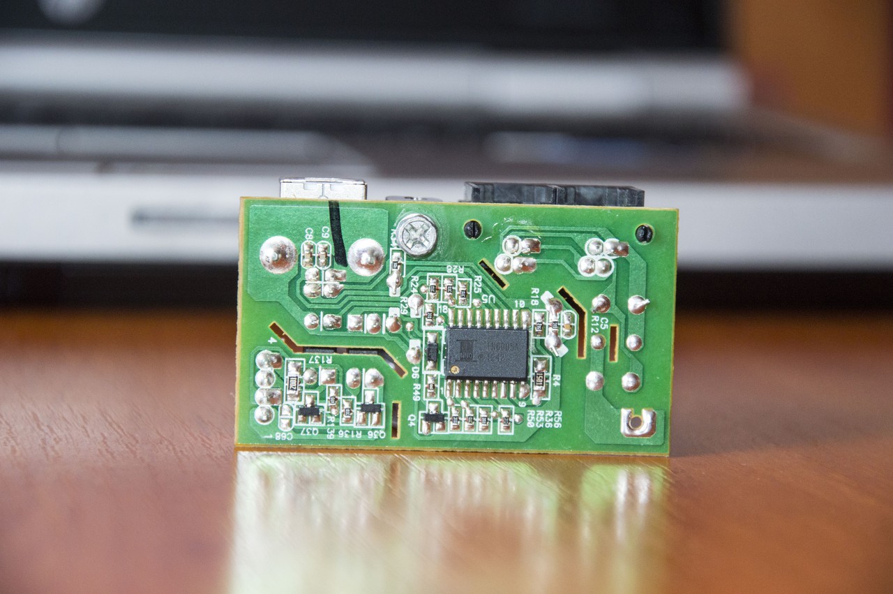

(#) urh hozzászólása Jún 26, 2016 /

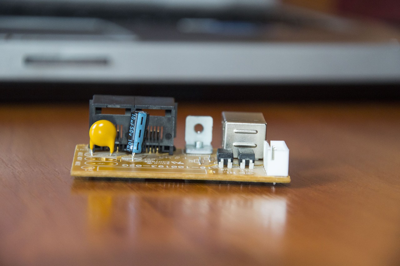

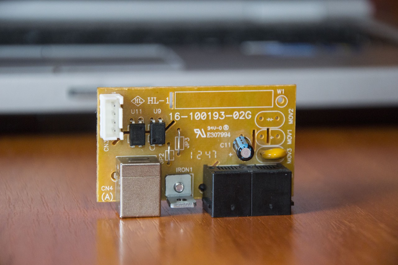

Sziasztok! Szereztem egy hibás szünetmentesből egy USB panelt. Csatolom a képeket.
A lényeg, hogy én ezt akár a szünetmentes programjával együtt hogyan tudnám vezérelni? Vagy tudnám én ezt más egyéb hasznos dolgokra használni? USB-n rákötve elindul a telepítés feltelepül. De a kezelő program nem lát semmit. FSP EP 650 a szünetmentes eredetileg.
(#) eSDi válasza urh hozzászólására (») Jún 26, 2016 / 1
A panelon lévő IN6005A típusú IC egy 8bit-es mikrovezérlő, ráadásul 1x programozható, ha jól láttam. Szóval 99%, hogy célirányos program van rajta és nem egy USB-RS232 illesztő. Mivel OTP, így újra programozni sem tudod, amivel még kisebb az esélyed rá, hogy bármi másra is lehet használni az eredeti funkcióján kívül.
(#) RoliNyh válasza urh hozzászólására (») Jún 26, 2016 / 1
Mégis mire használnád?
Ahogy látom ez a panel csak a komunikációs egység
(egy sima USB akármilyen protokollt valósít meg a számítógép és a szünetmentes processzora közt),
ami mellől még nagyon sok minden hiányzik. A fehér csatlakozón keresztül köthető hozzá a többi része (azt hiszem)...
Adatlap 22.-ik oldalán találod a kapcsolási rajzát...

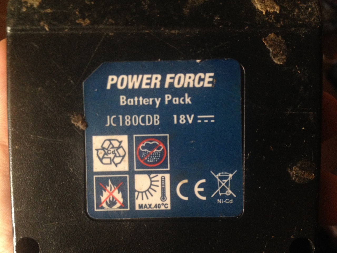

(#) cupika97 hozzászólása Jún 26, 2016 /
Sziasztok. Van egy 18V-os akkus fúrógépem, amihez csak a dokkoló van meg, adapterem nincs. A dokkolóra 18V DC van írva. Milyen adapter szükséges hozzá. Van egy laptop töltőm ami 18,5V-os. A töltője szabályozza a töltőt? Vagy kell korlátozó az adapterre?

(#) Bakman válasza cupika97 hozzászólására (») Jún 26, 2016 /
Valószínűleg mehet a 18,5 V közvetlen a dokkolóra, de biztos-ami-biztos alapon fényképezd le a dokkolót és az akkumulátort is.

(#) cupika97 válasza Bakman hozzászólására (») Jún 26, 2016 /
Lefényképeztem. Kicsit koszos, ha működésre birom szépen megpucolom. Így kaptam.
