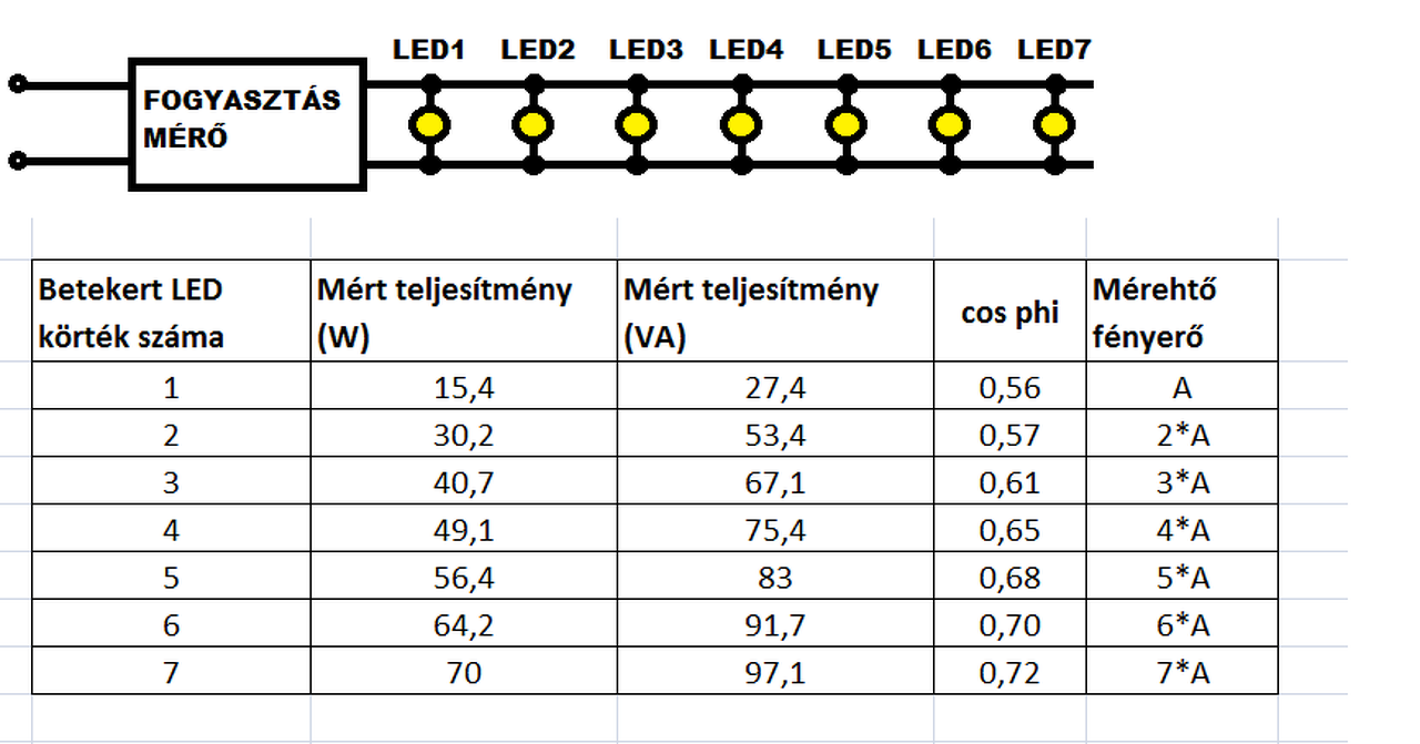

E27 LED körte égőkből készítek reflektort. A műanyag kupak lepattintásával érem el, hogy a fény előre menjen, ahogy a hagyományos 1 chipes LED reflektoroknál is.Összesen 6 darab 15W-os LED körtét használtam, amivel 10000 lumen fényáram is elérhető.
Kiváncsiságból lemértem a LED-ek fogyasztását, és nagyon különös dologra lettem figyelmes.
1 darab égő 15,4W-ot fogyaszt, 6 darab együtt viszont csak 64,2W, holott a fényerő hatszorosára növekszik. Értetlenül állok a jelenség előtt. A másik dolog, hogy a mérő műszer Voltcraft Energy Monitor 3000, ki tud írni W, VA és cos phi értéket is. A VA nagyjából el is éri a 90-et a 6 égőnél, de erre betekertem egy 7. égőt és csak 7-el növekedett. W, VA mik ezek? Mi a különbség?
Lehetséges, hogy az égőkben lévő meghajtó driverek egymásra hatnak? Hogy lehet, hogy a fényerő meg mégis hozza a várható értéket?
(#) Stewe válasza zoka hozzászólására (») Jan 14, 2017 /
A több fogyasztós mérés azzal kezdődik, hogy azonosíthatóvá teszed (megszámozod) az összes fogyasztót, és külön-külön is megméred őket azonos kapocsfeszültségen(!) átfolyó áram szempontjából. (Katalógusadatnak soha nem szabad hinni, ezek tele vannak szépítő túlzásokkal, esetleg szemérmetlen hazugságokkal!) Ebből képzett szorzat adja a valós felvett teljesítményt. Nem tisztán ohmos terhelés esetén a váltakozóáramú áramkörben a feszültség és az áram fázisa elcsúszik, ezért a fogyasztásmérő által mért teljesítmény kisebb lenne a valósnál.

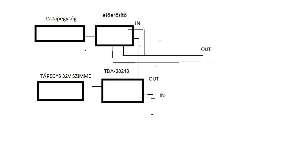

Üdv mindenkinek: Kedves technikusok ! Szeretném kérdezni tőletek tisztelettel, hogy lehetséges külön tápegységről indítani egy 12v előérősítőt a TDA 2040 erősítővel összekapcsolva ami 32 v ról megy , mivel nincs itthon feszültség szabályzóm 7812.
(#) lelkes amatőr válasza rollikarol hozzászólására (») Jan 14, 2017 /
Meg lehet oldani. Viszont a rajz nem igazán stimmel. Az előerösitőre megy a bemenet, annak kimenete hajtja a TDA-t. mindkettő GND-je legyen összekötve.
(#) rollikarol válasza lelkes amatőr hozzászólására (») Jan 14, 2017 /
igy gondolod? ha igen akkor hol lesz a jel bemenet.
(#) game4812 válasza rollikarol hozzászólására (») Jan 14, 2017 /
Előerősítő OUT-ja megy a TDA2040 IN bemenetére. Előerősítő IN csatlakozója valamilyen jelforrás, TDA kimenete hangszóró.
Egyre rosszabb.
Jel-előerösitő-TDA-hangszóró.
Elnézést elbénáztam értem már ne haragudj. üdv
Dehogy haragszom, erre való a fórum, hogy tanuljunk egymástól.

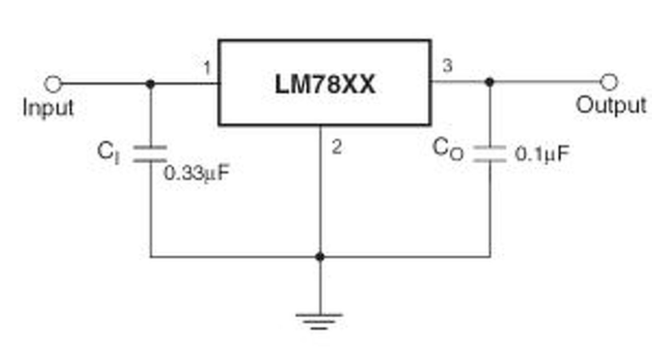

A 7812-es stabilizátor IC-ről ITT találsz bekötést.
(#) Bakman válasza lelkes amatőr hozzászólására (») Jan 14, 2017 /
Hibás bekötések tömege. Bemenethez legközelebb 330 nF, kimenethet legközelebb 100 nF. Ez a gyári ajánlás. Túl nagy kondenzátor sem javasolt a kimenetére, max. 10-20 uF. A bemenet természetesen szűrve legyen.
A hozzászólás módosítva: Jan 14, 2017

(#) zoka válasza Stewe hozzászólására (») Jan 14, 2017 /
Egyesével megmértem a LEDek fogyasztása 15 és 16W között mozog. A szorzatuk 90 lenne, de mégis csak 64!
Teszteltem ugy is, hogy 1 égő 15W és bármely kettőt is kombinálom össze, az 30W és ezután történik érdekes dolog, mert ahogy betekerek 3, 4, 5, 6 égőt, 40, 46, 59 és 64W lesz az összfogyasztás.
A fogyasztás mérö W és VA értéket is mér, melyik után fizetünk, mit mér a villanyóra?
(#) Bakman válasza zoka hozzászólására (») Jan 14, 2017 /
A valós teljesítményhasználatért fizetünk, ez Watt. A látszólagos teljesítmény két teljesítmény összege, a valós és a meddő, ez a VA. Az is kérdéses, hogy mivel méred, mennyire pontos a műszer.
(#) Gafly válasza zoka hozzászólására (») Jan 14, 2017 /
Mert lehet áramgenerátoros belül?
Nálam kettő sorosan kötve majdnem "ugyanúgy" világít...
(#) Lamprologus válasza zoka hozzászólására (») Jan 14, 2017 /
Szerintem attól a mérőtől ne várjál csodát!
Már az az eredmény is gyanús amikor több azonos fogyasztót kapcsolsz párhuzamosan akkor változik a cos phi is ...
Leírás szerint
Pontossági osztály ± (1% + 1 W)
(max. +/-2% és +/-2W
2500W-ig történo mérésnél”
Most akkor mennyi is 1% vagy 2% ... 1W vagy 2 W?

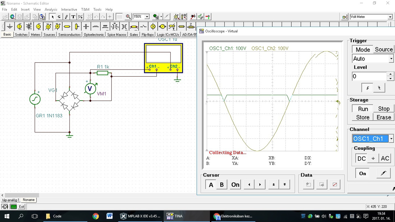

(#) gazspe hozzászólása Jan 14, 2017 /
Egy Tinás kérdésem lenne: miért csap le a graetz (manuálisan épített dióda hídnál is) 50 V felett mindent?
Választ előre is köszönöm.
