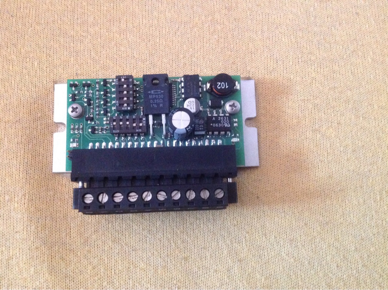

A jobb felső sarokban az az induktivitás eltöröt és ki kellene cserélnem, de pont ijen nincs a He- nèl, ezért rendeltem egy nolmár szerelésű 1000uH- es induktivitást, áramra és induktivitásra megeggyezik, remélem jó lesz.Induktivitás

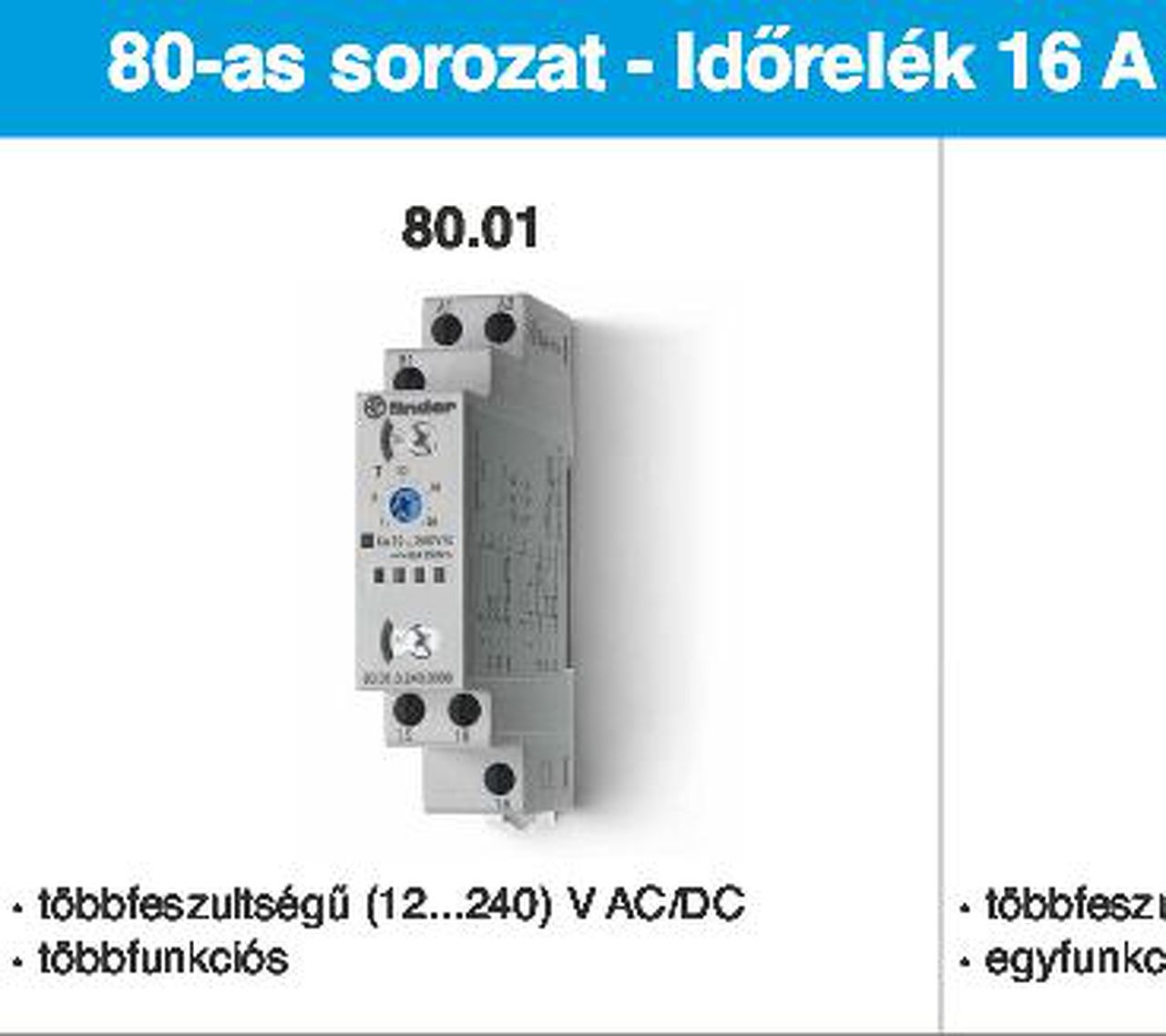

Sziasztok, van egy finder tipusu relem. (foto) ezt szeretnem bekotni a WC ventilatorhoz.
Tudna valaki egy kapcsolasi rajzot csinalni nekem hozza?
Fazis, kapcsolt fazis, nulla kiepitve a ventilatornal.
A1
A2
B1
15
16
18
van a relen.
valamint melyik beture allitsam a kapcsolojat?
Koszonettel
Gabor
(#) RoliNyh válasza krabor hozzászólására (») Jan 25, 2017 /
Van itt hozzá adatlap, ezzel meg tudod oldani?
Finder időrelé adatlap...
De ez a villanyszerelős topikba is mehetett volna...

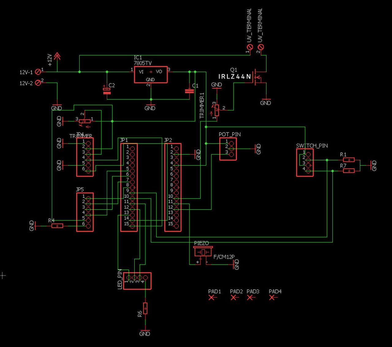

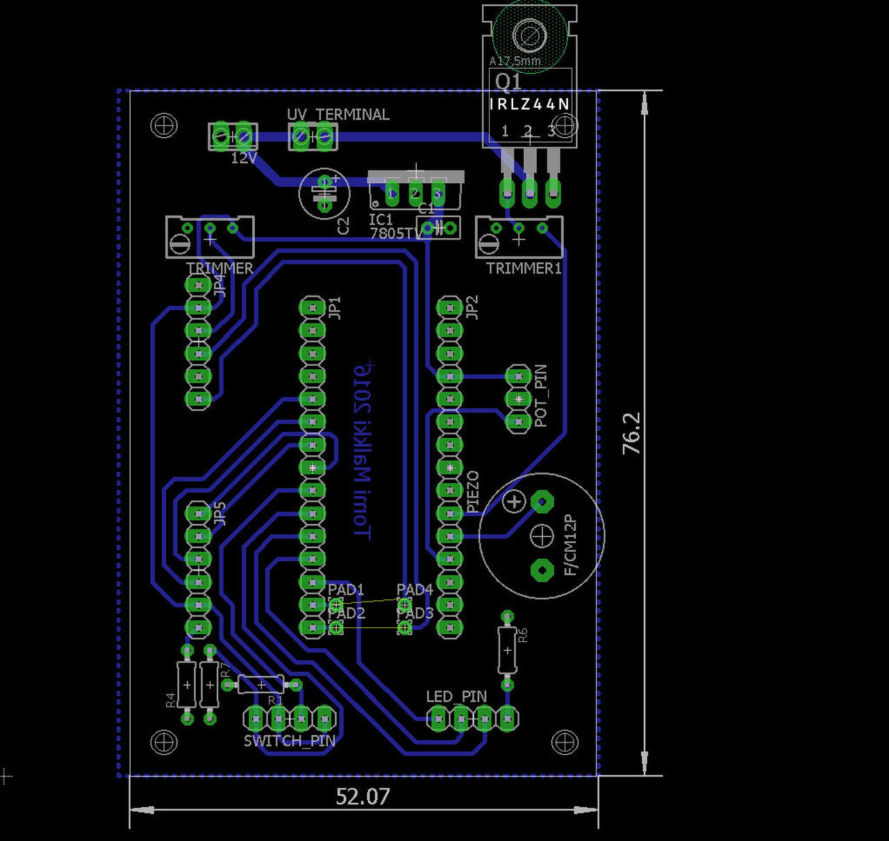

(#) balog válasza nedudgi hozzászólására (») Jan 25, 2017 /
Mellékeltem a kapcsolást és a linket :Bővebben: Link

(#) RoliNyh válasza balog hozzászólására (») Jan 25, 2017 /
Ha "sorba" kötsz egy 4.7kΩ és egy 470Ω -os potmétert, akkor a nagyobb értékűvel tudod a durva szabályozást végezni, a kissebb értékűvel pedig a finom beállítást. Tipikusan labortápokban található ilyen megoldás, amiben nem több fordulatú potméter van, hanem két egymással 1:10 -es osztásarányban két olcsó potméterrel van megoldva ugyanez a probléma...

(#) Bakman válasza balog hozzászólására (») Jan 25, 2017 /
Mikrokontrollert használ az illető de a pontos időbeállításhoz többfordulatú poti? Elég amatőr megoldás, két-három nyomógombbal megoldhatta volna. Én keresnék egy jobb időzítőt.
Ha mindenképpen ez kell, akkor itt látható egy példa, hogyan lehet megoldani két potival a durva és finombeállítást: Bővebben: Link. A kapcsolási rajzban az RV1, RV2, R1 és R2 ellenállások adják a finom és durva beállítási lehetőséget. A 3V ref. pontra megy az 5 V, a potik alsó vele a GND-re, mint a rajzon, a fesz.osztó kimenete pedig a két ellenállás összekötött pontjai, ami a rajzon az U2:A + bemenetére megy. Remélem érthető, csak céges gép van nálam, nem tudok kapcsolási rajzot készíteni.

(#) gyoran válasza balog hozzászólására (») Jan 26, 2017 /
Mondjuk meg merem kockáztatni, hogy erre a célra nem kell precíz időzítő. Nyilván 1 másodpercet és egy órát sem akarsz beállítani. Ha tudod, hogy mennyi a két szélsőérték, akkor ellenállás-poti-ellenállással pont ezt tudod kényelmesen szabályozni. Aztán legtöbbször ez egy értékre be lesz állítva és ott is marad, amíg a nyersanyagod meg nem változik. Akkor meg úgyis kísérletezni kell.
Másfelől meg pont a HEStore-nál 10 fordulatos 5k 1200 Ft. Ennél sokkal olcsóbban semmi hasonló tudású barkács megoldást nem tudsz összehozni. Szerintem.

(#) krabor válasza RoliNyh hozzászólására (») Jan 26, 2017 /
Koszi, de onnan vettem a kepet,es ha ertenem, akkor nem kertem volna segitseget.
