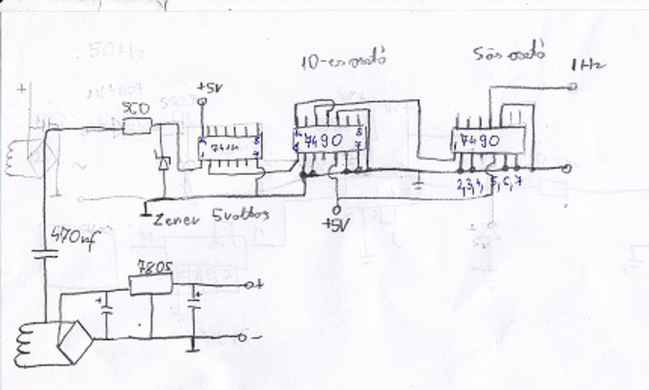

Az ic-k tápja egy graetz-en +7805-ös stabilizátoron keresztül kapja a tápfeszt.
(#) pucuka válasza madzagos hozzászólására (») Jan 23, 2017 /
Akkor szükséged lesz egy kondira. Vagy egyutas egyenirányítást csinálsz.

(#) madzagos válasza pucuka hozzászólására (») Jan 23, 2017 /
A kondit így tegyem be?

(#) proli007 válasza madzagos hozzászólására (») Jan 23, 2017 / 1
A híd egyenirányítónál, a váltóponton a GND-hez képest csak 50Hz-es pozitív félperiódus van.
Tehát mivel nincs negatív jel, a bemenetre egy osztót kell csak rakni. Pld. 470ohm a váltó felé és 100ohm a GND felé. És gyakorlatilag kész is vagy. Még akkor is ha a zénert kihagyod, mert nem fogja elérni az 5V-ot a jel. De ha megnézed a hiszterézises bemenet komparálási szintjét, nem is kell.
(#) madzagos válasza proli007 hozzászólására (») Jan 23, 2017 /
Holnap összerakom és kipróbálom, köszönöm a segítséget.

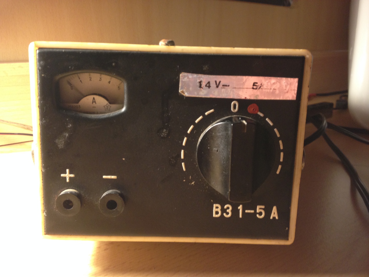

Van egy régi B31-5A típusú akkumulátortöltőm a benne levő trafónak a kivezetései levannak "tőből" vágva kivéve a 12V-os.Így jutottam hozzá.Szeretnék belőle állítható tápegységet készíteni 0-tól 12V-ig.Tudna nekem valaki egy kapcsolást küldeni amivel ez megvalósítható?A tápban lenne egy analóg árammérő és egy digitális feszültségmérő.
(#) kadarist válasza bugyi680 hozzászólására (») Jan 23, 2017 /
Mutatok egy neked valót, ami 12V-os trafóról is működik, bár nem lehet 0V-ig leszabályozni. Bővebben: Link.
(#) bugyi680 válasza kadarist hozzászólására (») Jan 23, 2017 /
Köszönöm a választ

(#) Stewe válasza bugyi680 hozzászólására (») Jan 24, 2017 /
Az akkutöltés nem kimondottan célszerű ezekkel a töltőkkel.
Általános működés, hogy nagyon kis ellenállású szekunder tekercsekkel kapunk egy kapocsfeszültséget, és ezt egyenirányítás után rátoljuk az akkumulátorra. A forgatógombbal a tekercsnek azt a megcsapolását választjuk ki, hogy az akkumulátoron az amperóra kapacitás 1/10 részének megfelelő áram folyjon. Ahogy az akku feszültsége emelkedik, az áram csökken.
Sokkal jobb, ha feszültségfigyelő áramgenerátort használsz, 10,5V alatt 1/20 amperóra kapacitású töltőáram, 10,5V és 14,4V között 1/10, 14,4V felett 15,7-ig pedig szintén 1/20 Ah kapacitás. Az igazán extra régi töltők 15,7V-nál feszültséggenerátor üzemmódra váltanak, és két óráig ezt fenntartják, majd leválasztják az akkut. A 14,4V feletti töltés a gondozásmentes akkumulátoroknál a gáztömör kivitel miatt robbanásveszélyt okoz!
