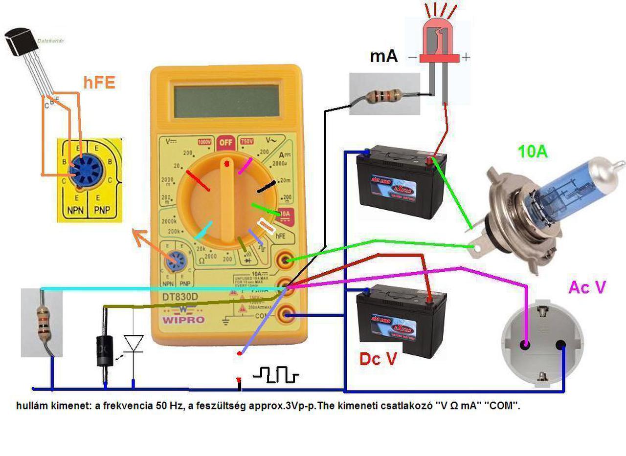

A képen minden mérés látható ( a színek a kapcsoló állásai) ha nem érted szövegben is magyarázhatom.

(#) antikzsolt válasza zamatőr hozzászólására (») Jan 31, 2017 /
Köszi pont erre a képre volt szükségem Így már dereng valami. természetesen a zöld kéz megy mindenkinek.
(#) zamatőr válasza antikzsolt hozzászólására (») Jan 31, 2017 /
COM -ra és kék nálam. Pucuka kolléga szövegesen jól leírja a lényeget.

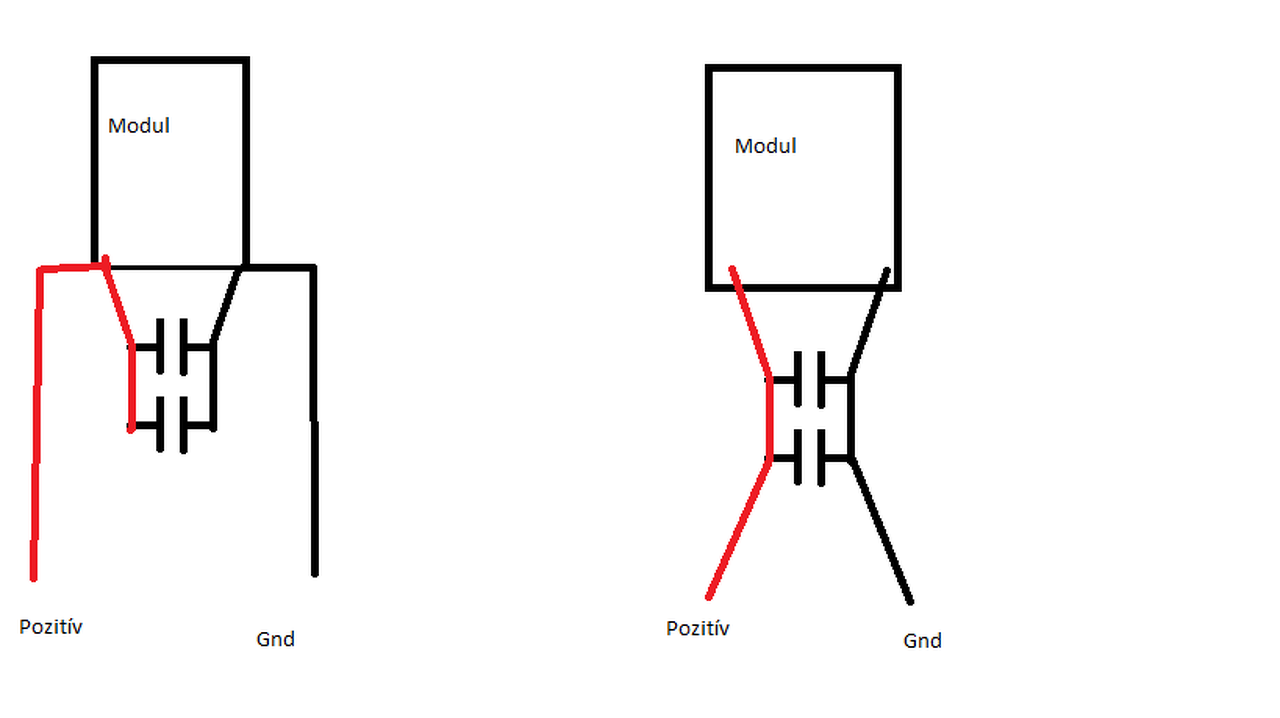

(#) attika hozzászólása Jan 31, 2017 /
Egy modul tápszűrésénél van jelentősége annak, hogy a tápot a kondira vagy a modulra kötöm?
Csináltam egy gagyi rajzot, hogy érthetőbb legyen a kérdésem.
(#) Bakman válasza attika hozzászólására (») Feb 1, 2017 / 1
Igen, van. A második a jó megoldás.
