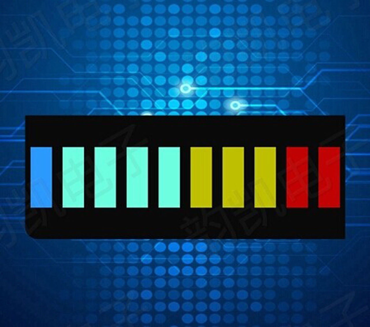

Sziasztok! Hőfokszabályzó mellé szeretnék építeni egy állapotkijelzőt. Erre a bargraph-ra gondoltam, de a ledeknek más a nyitófeszültsége ( gondolom, mert adatlap nincs ), de biztos hogy más.
Az LM3915 el bír vele így is?
(#) nedudgi válasza Csupasz hozzászólására (») Jan 30, 2017 /
Már csak azt kellene tudni, hogy mekkora a tápfeszültséged, és mennyi ezeknek LEDeknek a nyitófeszültsége. Ha közös anódos, vagy különálló LEDekből áll, és a LEDek nyitófeszültsége nem éri el a 25V-t (ami valószínű), akkor jó lehet.

(#) Csupasz válasza nedudgi hozzászólására (») Jan 30, 2017 /
12V a tápfeszem, külön ledekből áll, mint az egyszínű bar. A kék led nyitófeszültsége 3,2V, a többié, 2,2V, mint a hagyományos ledeknek.
(#) Bakman válasza Csupasz hozzászólására (») Jan 30, 2017 /
Megbírkózik a feladattal (részben), mert áramgenerátoros "kimenetei" vannak az IC-nek. A trükk ott lehet, hogy azonos áram mellett különböző fényerővel világítanak a LED-ek.
(#) Csupasz válasza Bakman hozzászólására (») Jan 30, 2017 /
Az áramfelvételük megegyezik, az minden színnek max.20mA.
(#) proli007 válasza Csupasz hozzászólására (») Jan 30, 2017 /
Hello! Az ML3915 kimenetében áramgenerátor van, Mindössze annyi a kritérium, hogy a Led-ek nyitófeszültségégénél a tápfesz 2..3V-al legyen magasabb. Hogy az áramgenerátor tudjon miből működni. A BAR üzemmód mellett figyelni kell tápfeszültség értékére, hogy az áramgenerátorra jutó feszültség és a Led-ek áram, ne haladja meg a tok disszipációját.
(#) Csupasz válasza proli007 hozzászólására (») Jan 30, 2017 /
