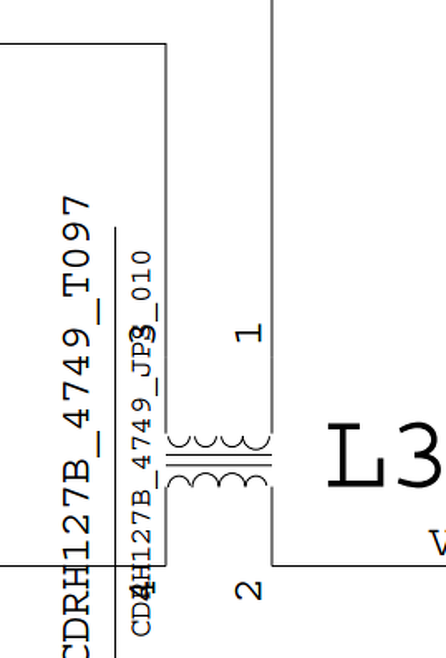

VAn itt ez az induktivitás: CDRH127B-331
A csatolt kép alapján ez egy tokban két 330uH induktivitás lenne?
Vagy ez egy transzformátor? Mi a különbség a kettő között?

(#) proli007 válasza teszti hozzászólására (») Máj 3, 2017 /
Hello! Jó hogy kiragadtál egy olyan részletet amiből semmi nem derül ki. De szerintem ez egy zavarszűrő melyben közös vason van a két tekercs.
