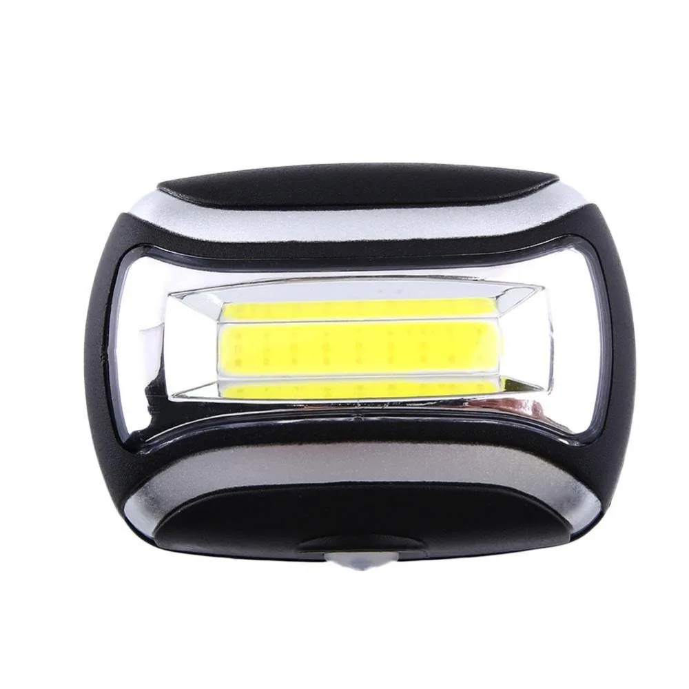

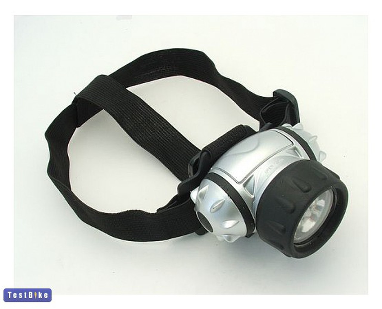

(#) Macsek71 hozzászólása Máj 7, 2017 /
Üdv Mindenkinek !
"Lomtalanításkor" előkerült több a mellékelt képen látható lámpa (elemtartó, fejpánt, egyéb sérülések -elektromosan jók). Jött az ötlet használjuk fel őket telepített fényforrásként. Milyen módon oldhatnám meg, hogy a beépített kapcsolójával a "saját" elektronikájával működjön, de 3 ceruzaelem helyett 12 Vdc-ről ? Vagy jobban járok, ha építek bele egy saját 12V-os LED meghajtót ?

Az eredeti elektronikáját mindenféleképpen ki kellene váltani, mert az nem korrekt módon hajtja meg a LED-et. Találsz millió szám 12V-ra tervezett LED drivereket.
(#) nedudgi válasza Macsek71 hozzászólására (») Máj 7, 2017 /
A 7 LED és 12V nem éppen optimális kombó. Hat darab LED már jó lenne, azt két hármas csoportba osztva, egy-egy ellenállással szépen lehetne járatni. Ha nem 12V, hanem egy "12V", savas akkumulátor az áramforrás, akkor is be lehet állítani.
A legnagyobb gond, hogy az eredeti panelen párhuzamosan van kötve az összes LED. Ez a ceruzaelemes táplálással ideig-óráig(amíg el nem felejted, hol vetted, hova kell visszavinni, ha tönkemegy valamelyik LED) üzemképes marad, de hosszú távú üzemeltetésre ne számíts.
Egy új panel, ahol sorba van kötve az összes LED, és egy step-up konverter lehet a megoldás. Ha mindenáron ezt a lámpatestet akarod használni, egy 1W LED, nem teljesen kihajtva, egy jó nagy (ami belefér ) alu lemezen jobb eredmény ad, de ennél a megoldásnál a fényeloszlás hagy maga után kívánnivalót.
(#) Kovidivi válasza nedudgi hozzászólására (») Máj 7, 2017 /
Nekem a fejlámpám Bővebben: Link, amiben csak 7 LED van párhuzamosan kapcsolva már legalább fél éve működik, napi 4-8 órás használatban. 2.7V és 150mA-t kap ez a COB LED, ami 0.4W. Lett ejtve is, nincs kímélve. Annyira nem rosszak ezek a fejlámpák, persze azok, ahol egy hordozón vannak a LED-ek (utólag láttam, hogy itt 7db normál LED van a lámpában).
Esetleg át lehet kötni a LED-eket úgy, hogy 2x3db. Egy LED meg marad tartaléknak Vagy kicserélni, és belerakni 1db 1W-os LED-et, mint ajánlottad.

Hello! Nem ez a lényeg! Hanem az, hogy ha a lámpában az áramkorlátozásába beszámít a gyengécske elem belsőellenállása is. Vagy még rosszabb helyzetben csak az a korlát. Ez ami műszakilag nem sikkes megoldás és nem is követendő. Főleg ha tápról üzemeltetné, nem is elemről.
(#) Kovidivi válasza proli007 hozzászólására (») Máj 7, 2017 /
Az én fejlámpám már egy 700mAh-s lipo akksiról van hajtva, aminek belső ellenállása nagyságrendekkel kisebb, mint az eredetileg három sorba kapcsolt AAA-s elem. A fényerő mégis hasonló maradt (a pwm meghajtás ellenére is). De értem mire gondolsz.
Pl. az én fejlámpámban volt egy pici nyák, azon egy fekete paca, ami PWM-mel kapcsolgatta a LED-eket, tehát ez volt az "áramkorlát". Hogy a szilícium hordozón volt-e soros ellenállás, vagy csak egy félvezető volt kialakítva, azt lehet még elektronmikroszkóppal sem tudnám megmondani
A hozzászólás módosítva: Máj 7, 2017
(#) proli007 válasza Kovidivi hozzászólására (») Máj 7, 2017 /
Arra, hogy nem szabad kezdőknek azt sugallni, hogy nem kell a Led elé semmi. (Ezt maguktól is ki szokták próbálni, mint a gyufát. "Ez is jó, ez is jó..") Mert hogy működik, azt több körülmény is befolyásolja. De ezt Te ugyan úgy tudod mint én.
