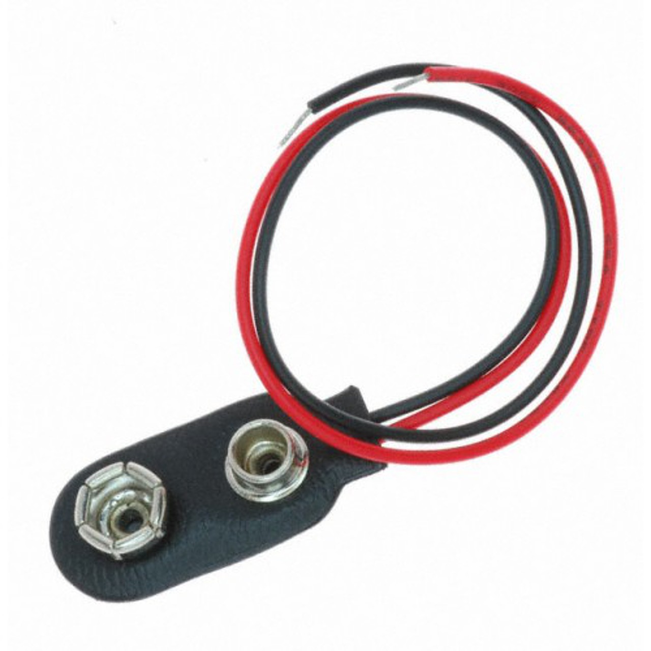

Van valamilyen neve a 9V-os elem csatlakozójának?
Nekem egyes, akár forrasztható kivitelben volna szükségem a különböző nemű patentokra.
(#) tbarath válasza Wind-Storm hozzászólására (») Okt 24, 2017 /
Akár wiki-n is megkeresed az elem típusát: Bővebben: Link
Ebay link is segít: Link
De ha sürgősen itthon kellene és jársz Pesten, akkor van pár nélkülözhető darabom.
(#) Wind-Storm válasza tbarath hozzászólására (») Okt 24, 2017 /
Félreértesz!
Úgy értem egyes.
Van egy ilyenem, feltételezem hogy ez alapján létezik külön mindkét nemből forrasztható, vagy vezetékes csatlakozó.
(#) nedudgi válasza Wind-Storm hozzászólására (») Okt 24, 2017 /
Egy 9V elemet szétkapsz, és van egy párod. Az nem jó?
(#) Wind-Storm válasza nedudgi hozzászólására (») Okt 24, 2017 /
Végső esetre megteszi, de én kíváncsi lettem volna, hogy létezik-e páratlan kivitel, ha már ilyen elemtartóm van.

(#) nedudgi válasza Wind-Storm hozzászólására (») Okt 24, 2017 / 1
Létezik külön is. Compona
Keystone.

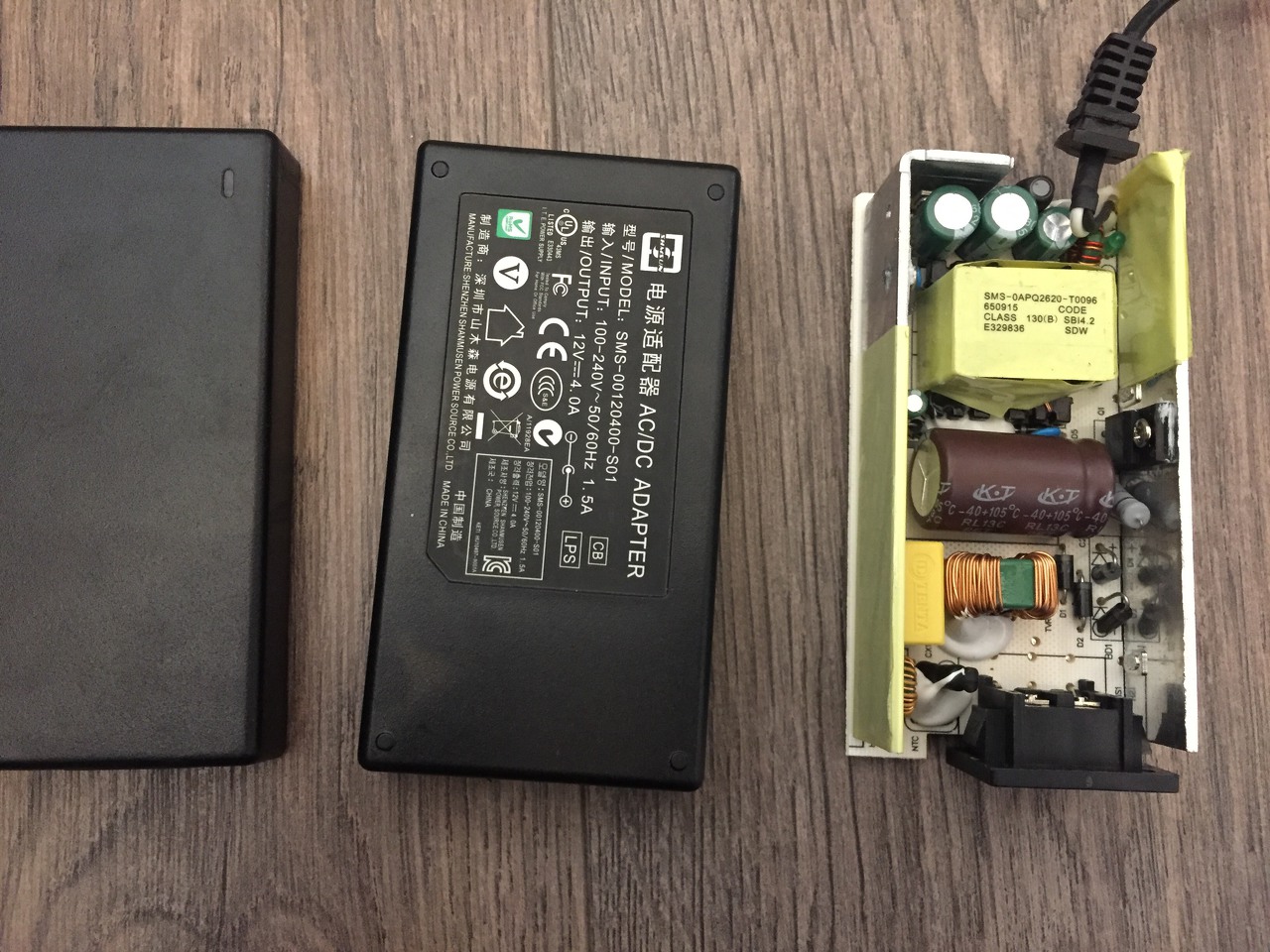

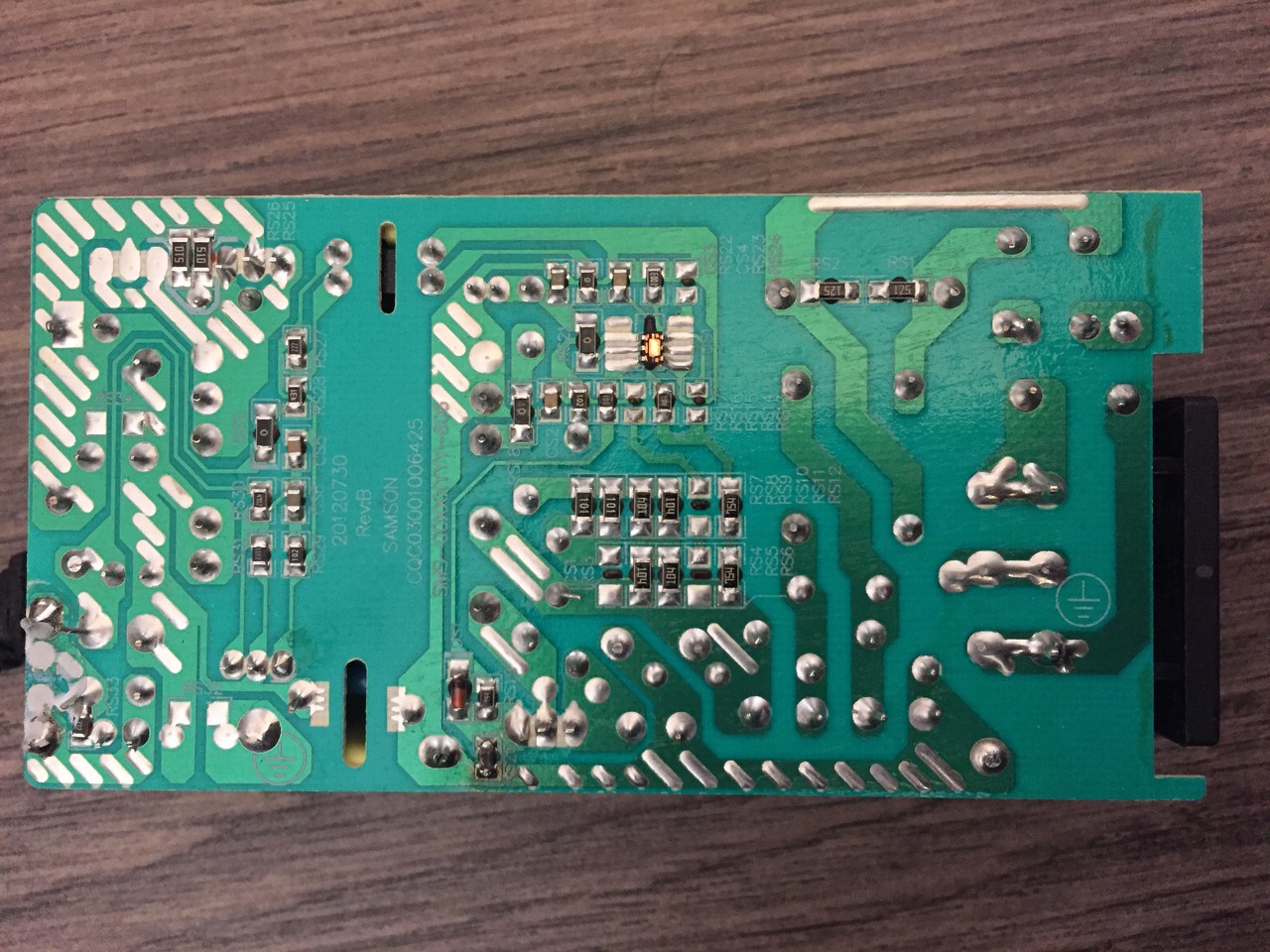

Sziasztok! Egy kis segítséget/tanácsot szeretnék kérni. Van egy kapcsolóüzemű tápegységem, ami meghibásodott, nem világít a LED és nincs a kimeneten feszültség. Szétszedtem és látom is, hogy az egyik ellenállásból hirtelen távozott a füst (jelölése RS20 a képeken) és van egy számomra ismeretlen alkatrész, aminek a tetejéről leesett a tokozás (jelölése US1). Véleményetek szerint van értelme foglalkozni vele, ha igen, hogyan kezdjek hozzá? Az ellenállás értékét például nem tudom leolvasni, mert megégett és a leesett tokozáson sem volt jelölés.
