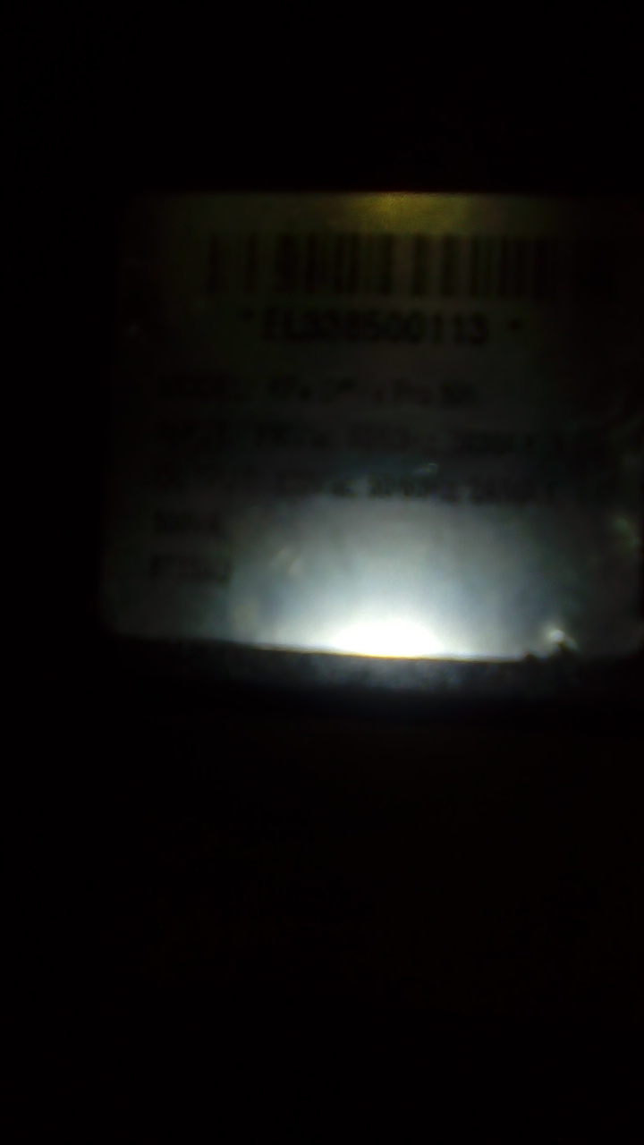

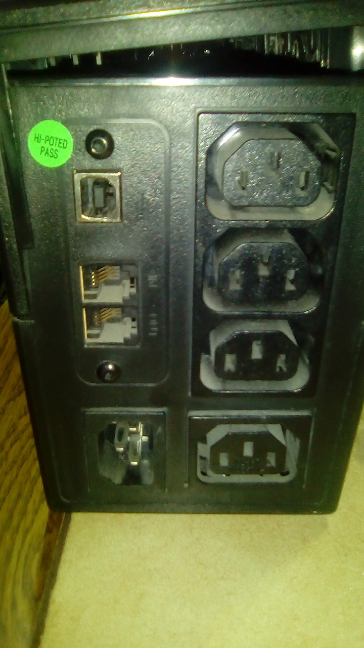

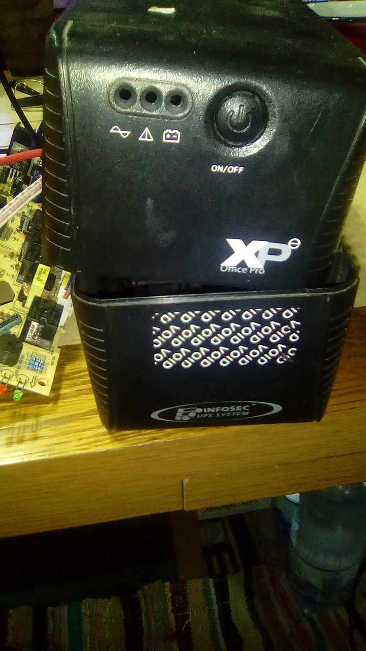

Tudol-e fényképeket feltölteni az UPS külső feléről és a nyákjáról?
Milyen dugaszok vannak rajta? Soros port és USB dugasz?
(#) ttindian válasza david10 hozzászólására (») Okt 28, 2017 /
Szia. Itt van , hajnalig kutattam az interneten de nem találtam semmit.

INFOSEC XP OFFICE szoftvert futtasd, amit először linkeltem!

Currently there are no downloads available for this product, please check again later.

Nem tudom mivel próbálkoztál. Bővebben: Link Bővebben: Link.
Mivel van témája, itt a kezdőben ez elég OFF.
(#) ttindian válasza reloop hozzászólására (») Okt 28, 2017 /
Köszönöm szépen mindenkinek a segítséget. Megvan a megoldás , leírom ide ha valakinek esetleg szüksége lenne rá, a kereső gondolom megtalálja. model: xpe office pro 500 ups, szünetmentes táp időzíttet kikapcsolását (a szoftver hiányában ) az R15A ellenállás kiiktatásával lehet megoldani.

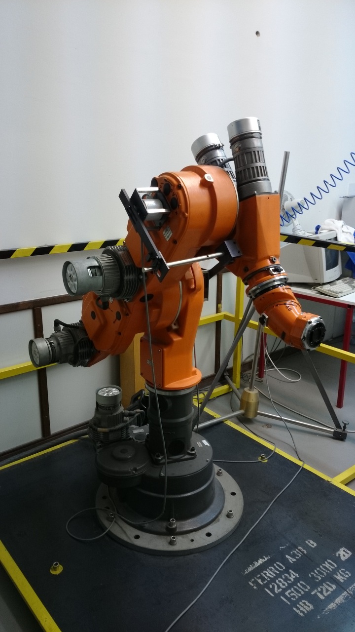

Valaki esetleg megtudná mondani nekem a képen szereplő kuka robot nevét?
(#) Gafly válasza -balint01- hozzászólására (») Okt 28, 2017 /
Azt ugyan nem, de tudnak magyarul.
Mellesleg szerintem valami kacskaringós neve lehet, amelyen meg lehet rendelni
Hogy hétköznap hogy nevezik, arra inkább nem is tippelek

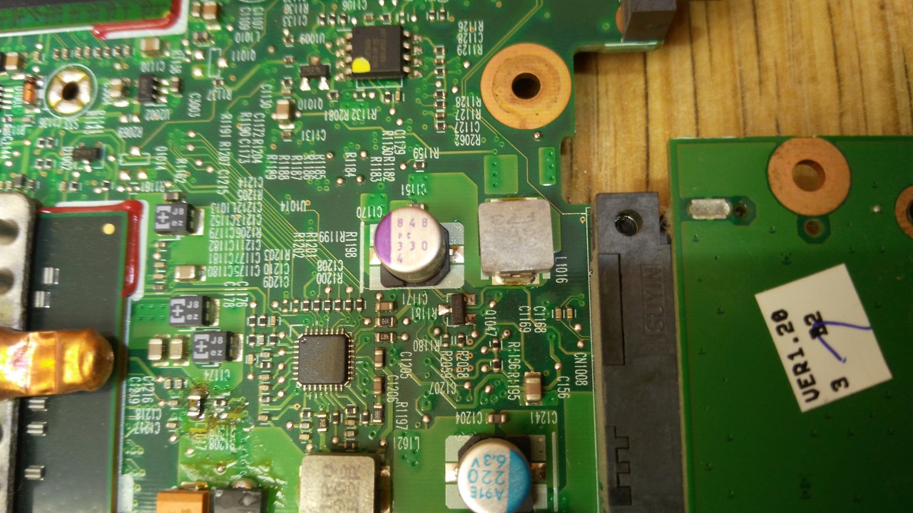

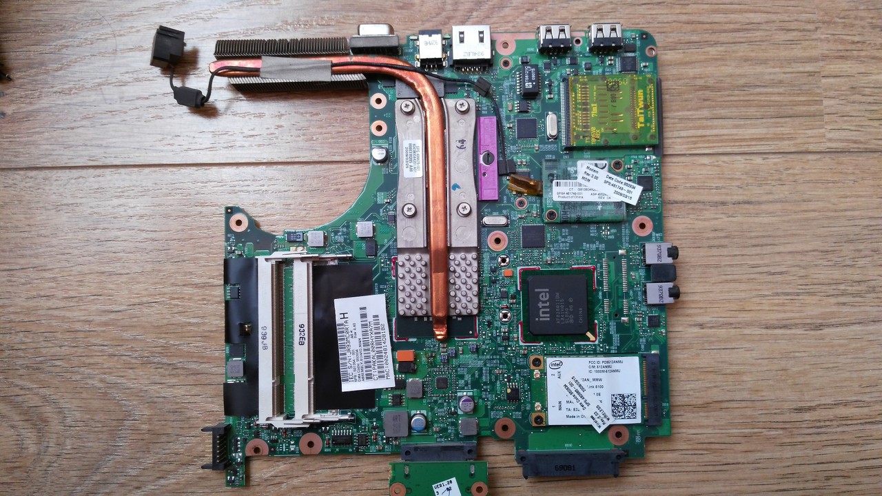

Egy ideje küzdök egy laptop hibával, mégpedig indulás után több alkalommal leáll hirtelen a gép.
Kipróbáltam több tápegységet, de ezek javítgatott tápok, nem biztos, hogy teljesen hibátlanok. A leállást mindnél produkálja a gép, 2-8 alkalommal/indítás. Ha akkumulátorról indítom a gépet, akkor kevesebbszer indul újra, és bizonyos idő után már nem indulgat újra, olyan, mint ha bemelegedne, és ilyenkor jó. Ha leteszem az ölemből, akkor pár perc után kikapcsol megint.
Én alaplaphibára gondolok, esetleg a három alumínium kondiból valamelyik megadta magát!?
Az egyedül állónak egy kicsit domborúnak tűnik a teteje, de ezt lehet, már csak bebeszélem magamnak. A jelülésekkel nem vagyok teljesen biztos, ha jól gondolom, a legalsó érték a feszültség, és fölötte van a kapacitás µF-ben!? Az egyedülálló 68µF 25V akar lenni, mert nem világos, a három sor biztosan!? A másik kettő 220µF 6,3 és 330µF 4V lenne? Van még valami ötlet, hogy mi okozhat ilyen hibát? Procit cseréltem benne, pasztázva lett, és a vga chip gapadot kapott, mert kb 0,5mm-re van a bordától a teteje. Gyárilag valami rózsaszín lapka volt rajta.
A hozzászólás módosítva: Okt 29, 2017
(#) RoliNyh válasza Fidel hozzászólására (») Okt 29, 2017 /
Ha több tápnál is ugyanazt produkálja, sőt még akkunál is, egyértelmű, hogy alaplap hiba.
Engem egyszer egy Power ON gomb viccelt meg, esetleg megpróbálhatod levenni, és egy újjal helyettesíteni két dróttal odaforrasztva ideiglenesen. Ha továbbra is szórakozik, akármi lehet.
Én nem mondanám púposnak egyik kondit sem, de nem nagy összeg, egy próbacserét megérhet mindegyik. Érdemes végigvizsgálni a táprésznél nincs -e túlmelegedés valamelyík alkatrészen. Ez lehet akár a processzor is, szóval nem ártana rámérni hány fokos, és benézni a BIOS -ba is, hány fokra van állítva a túlmelegedés védelem. Ha túl alacsony, fentebb állítani a kísérlet idejére, vagy jobb hűtést biztosítani. Bár ez általában már csak akkor jön elő, ha rendesen bemelegedett a rendszer, nem pedig indításkor rögtön.
Szóval a jelenség nekem inkább tipikusan az alkatrész(ek) elöregedésből eredő hibára utal, amit rettentő nehéz felderíteni, és javítani. Az ilyen lapok végzik a szemétben előbb utóbb...

Nem fogalmaztam teljesen egyértelműen!
Ha akkuról indítom, nem indul újra. Majd ha már ment egy ideig, és rádugom a tápot, akkor nem csinál annyi újraindulást, vagy nem is indul újra.
Proci melegedés biztosan nincsen, mert egy alacsonyabb TDP-s proci került bele, a ventilátor sokkal kevésbé pörög, mint a régivel. 55°C üzem közben a proci. 105°C a biosban a küszöb.
A proci tetején többször megnéztem a pasztázás teljesen jól fekszik. És pont fordítva van inkább, ha bemelegszik, akkor szűnik a hiba. Én is valami alaplapi tápellátó részre gondolok, de nem tudom, hogy melyik rész az? És mik ezek a kis 15mmx15mmx5mm kockák az alaplapon?
A kondik értékét jól értelmeztem?
